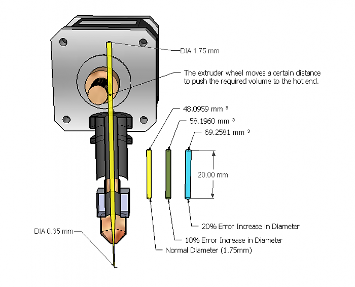

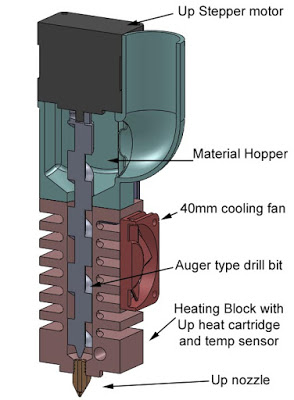

    Em đang tận dụng con CNC 3040 cùi để DIY to 3Dpint chạy = Mach3. Cơ bản sau khi tìm hiểu Google thì việc chuyển đổi và test thử với đầu in giả định là chỉ cho dùn dây chựa chạy qua, chưa gia nhiệt thì thì mọi thứ có vẻ đi đúng hướng. Nên tiếp tục ngâm cứuddieenss phần DIY đầu in. Sau khi tìm hiểu thì chưa nắm rõ được cái cơ chế đùn nhựa sau khi được làm chảy tại đầu in theo cơ chế tự nhiên hay cưỡng bức ạ? vì thấy có 2 kiểu cơ bản thì phải:

    RepRap nó dùng RAMPS để kết nối và điều khiển, còn em điều nhiệt độ thủ công bằng chiết áp he he he.

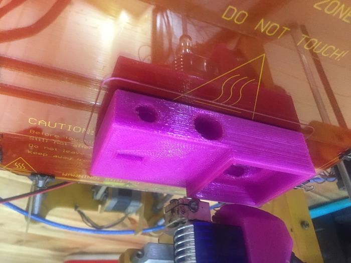

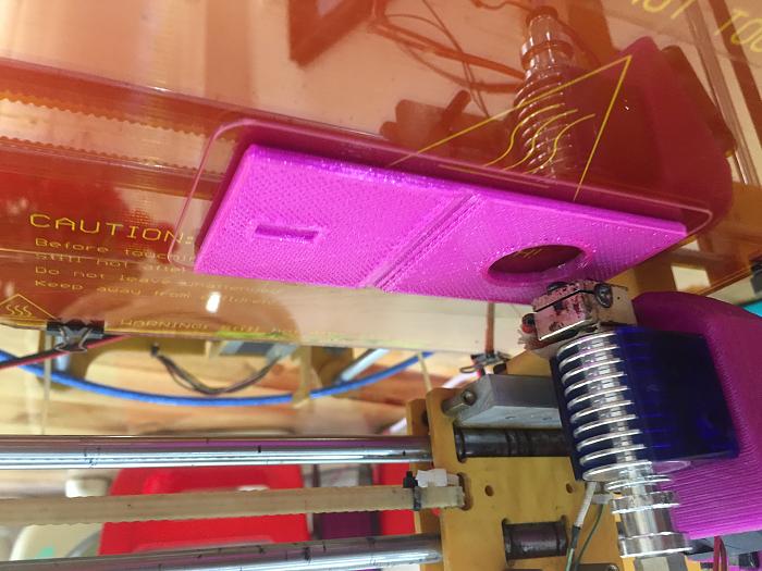

    Mấy năm rồi giờ mới rảnh lôi ra nghịch.
    Lấy chính nó làm ra part của nó luôn
    Ảnh thu nhỏ đính kèm Ảnh thu nhỏ đính kèm IMG_7425.jpg‎

    Xấu dã man anh Huy ơi

    kaka nó thế ví nhựa quá đát, vài kit Pilatus và mútang đang triển khai sắp khởi động lại rc

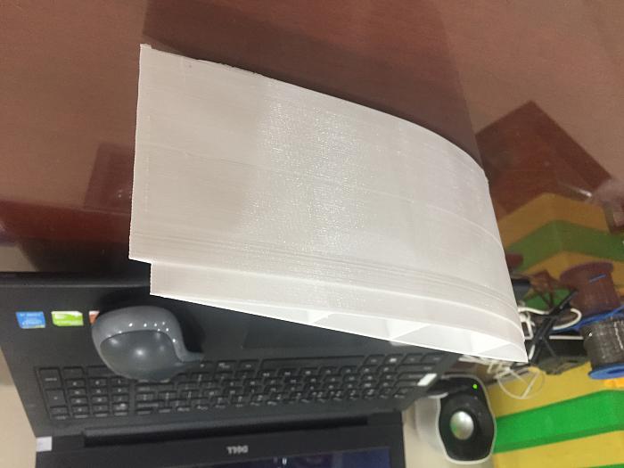

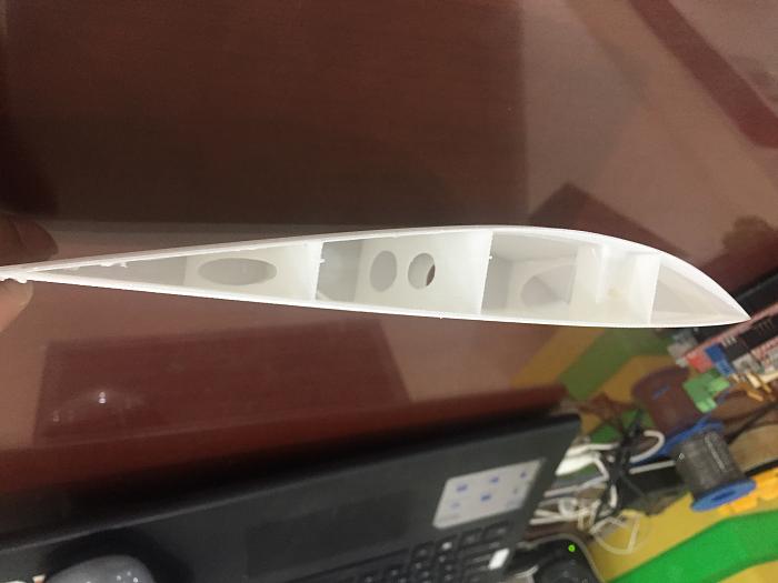

    Thế này đã đựoc chưa???
    Khó tính vừa vừa thôi nhoa

    Bác Hải đang xài pm nào xuất code đấy. Mình dùng Cura thấy vẫn chưa ngon. Vd muốn chỗ tỉ lệ gia cố bên trong khối 3d khác nhau ở các vị trí khác nhau thì k làm được.

    Mình cũng dùng Cura để xuất, nếu muốn như vậy thì phải thiết kế nagy từ đầu, chứ trên phần mềm thì nó chỉ biết xuất chứ không thể thay đổi chi tiêt như mình muốn được
