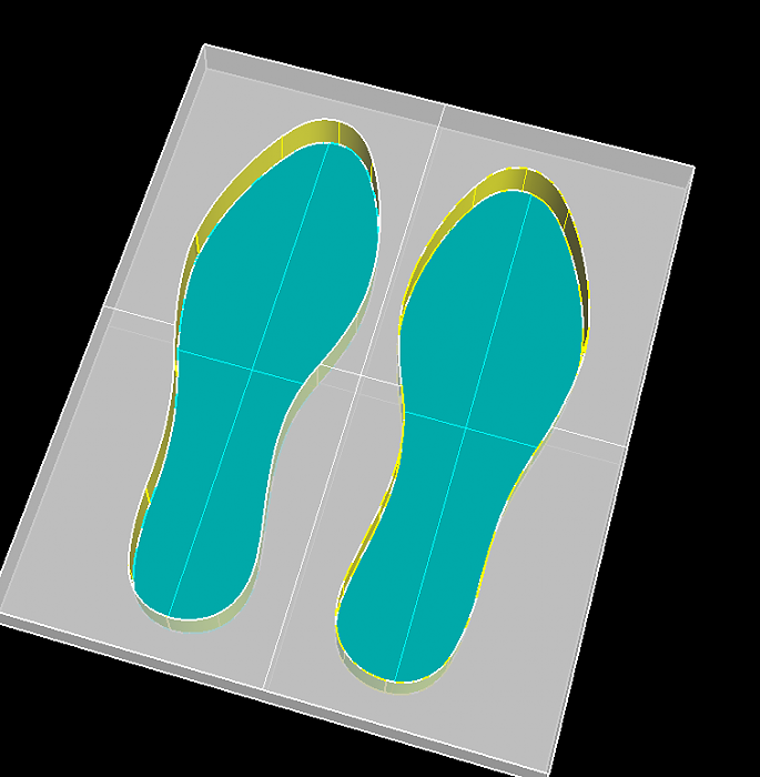

em tham gia chút: phân cao thấp phải so sánh từng công việc cụ thể
Ví dụ Sản phẩm mà đường chạy dao chỗ to chỗ nhỏ, không đủ không gian để ramp thì không thể dùng dao to, lúc này HMS thắng chắc (thực tế em chạy nhanh gấp 2 lần)...nếu phải gia công một cái hố to, rộng....thì cứ là chọn dao quạt to gắn chíp ...HMS lúc này ko bằng được
Vd1: cái lắp của khuôn đế giầy này nếu phá thô bằng dao lớn hơn hoặc bằng 16 thì phải thay dao nhỏ hơn và cũng vẫn mất tầm 3-4h(phương án tốt nhất của cách truyền thống là dao chíp 35, rồi ăn lại bằng dao 10 cũng mất 3h, ko dùng được dao 50), chạy HMS dao 10 mất 1,5 -2h(chỉ tính phần phá thô mầu nâu)
VD2: chạy 2 cái hố lòng khuôn đế giầy. HMS dao 10 hoặc 16 thì cũng mất > 2,5 h....chạy dao quạt 50 gắn chíp ăn ngọt mất 1,5h

Nhớ ko nhầm hôm trước chạy hộ cái hố kia có 45phut thôi. các cụ khỏi tranh luận cho mệt cứ đem 1 chi tiết nào đó ra chạy theo 2 cách. em dùng hsm. chay xong so time nhé. ai nói hsm ko chạy tinh dc em tin chắc người đó chưa dùng hoặc chưa biết dùng.
