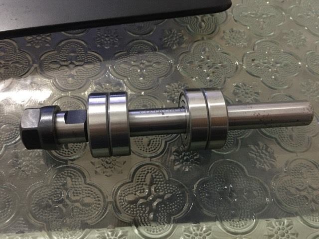

    Em cũng đang định chế con spindle mini Er11 , dùng 4 bạc dạn SKP. Chỉ sợ ko chính xác nên còn đang lưỡng lự, cụ có mẹo gì ko chỉ em mấy chiêu

    Em phá thô bằng máy tiện - mài các mặt phẳng - cho lên máy phay chén nốt.

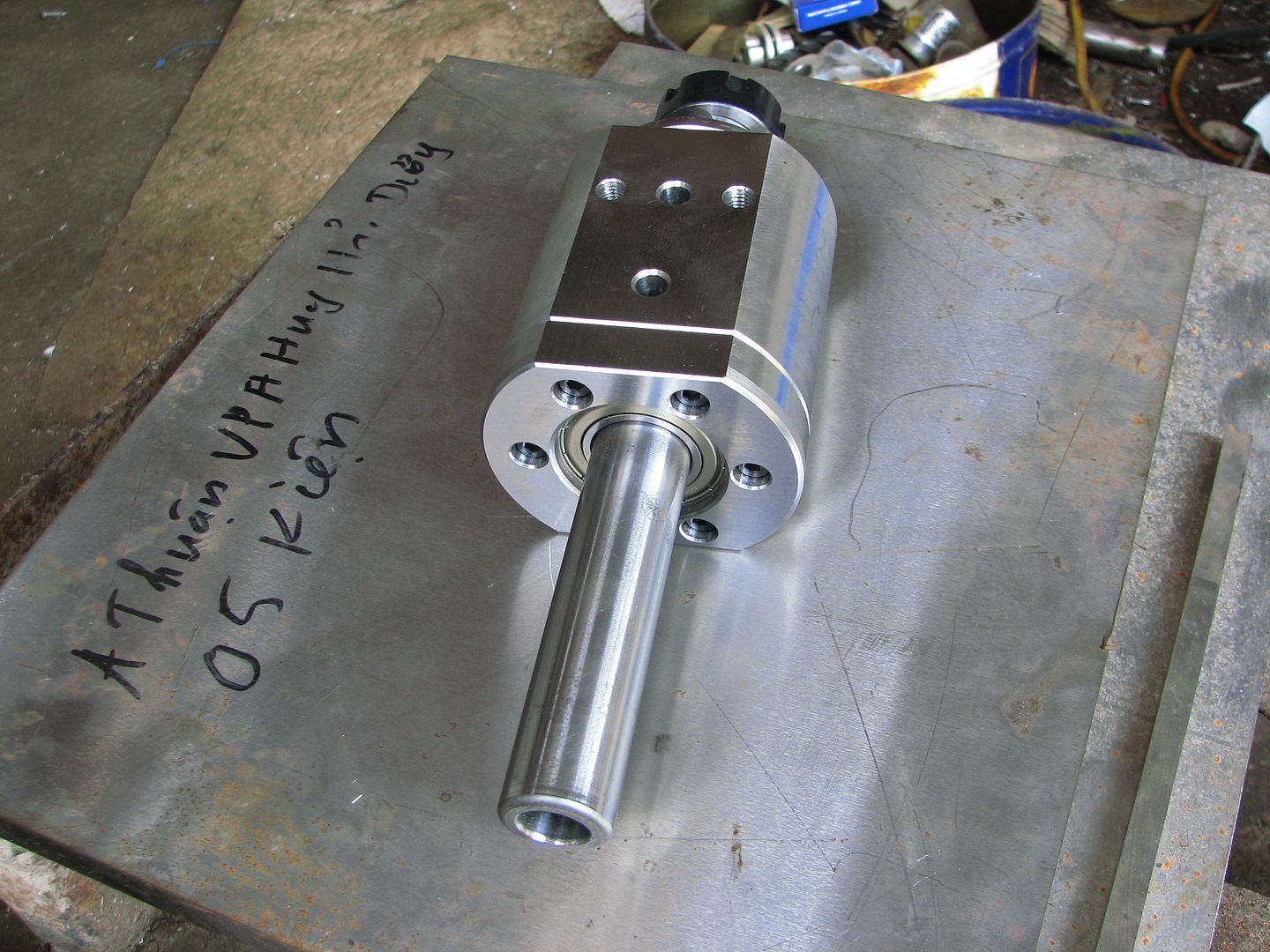

    Đang bị một đại ka hành hạ, đem cục tròn tới bắt chém thành vuông
