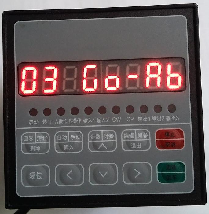

    Mình lắp mấy cái máy cho KDV ( công ty chuyên tôi cao tần ) thấy chạy ổn định, giá rẻ so với thiết bị của nhật, bộ này có các chức năng sau: cài đặt được tốc độ phát xung, cài được thời gian tăng tốc, giảm tốc, đặt được quãng đường tới 80.000.000 xung, có các ché độ quay ngược hoặc xuôi,có thời gian chờ giữa các lệnh( delay), có chế độ vòng lặp (90.0000 lần), chọn giá trị nhảy từ lệnh 00 tới lệnh bất kỳ từ 01 - 15,có 2 đầu vào (in ) 3 đầu ra ( out) để điều khiển cho bộ phát xung khác hoặc relay, có chức năng chạy trong khoảng A-B bất kỳ do người dùng đặt và chạy bao nhiêu lần thì xuất tín hiệu cho các cơ cấu chấp hành khác hoặc bộ phát xung khác... nói chung để khai thác hết tình năng thì phải đọc tài liệu thôi ,mình cũng chỉ dùng mấy cái cơ bản không khai thác chuyên sâu nên cũng không dùng hết chức năng của nó

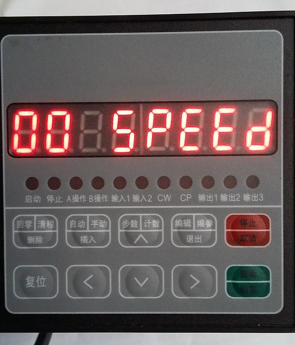

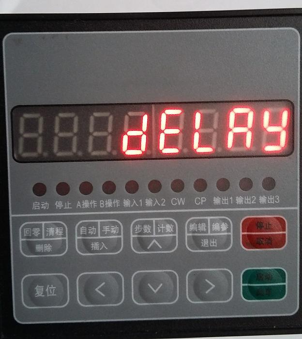

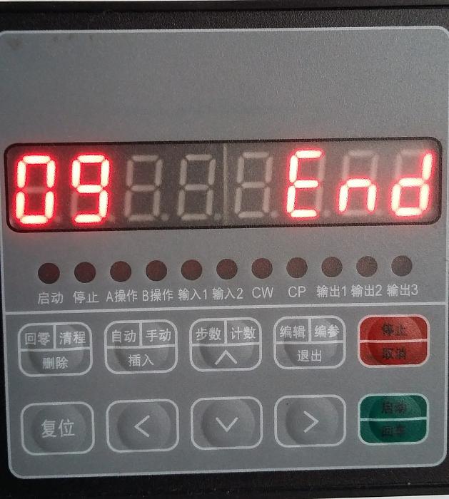

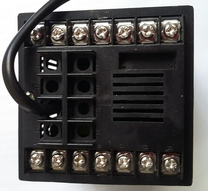

    Ảnh đây các bác :Click vào ảnh để xem ảnh lớn hơn.
ID:	10349Click vào ảnh để xem ảnh lớn hơn.
ID:	10350Click vào ảnh để xem ảnh lớn hơn.
ID:	10351Click vào ảnh để xem ảnh lớn hơn.
ID:	10352Click vào ảnh để xem ảnh lớn hơn.
ID:	10353Click vào ảnh để xem ảnh lớn hơn.
ID:	10354Click vào ảnh để xem ảnh lớn hơn.
ID:	10355Click vào ảnh để xem ảnh lớn hơn.
ID:	10356Click vào ảnh để xem ảnh lớn hơn.
ID:	10357Click vào ảnh để xem ảnh lớn hơn.
ID:	10358Click vào ảnh để xem ảnh lớn hơn.

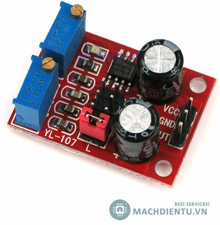

    Ui mấy ông toàn bày chuyện khó, mua cái này nè: http://hshop.vn/products/mach-tao-xung-ne555-2
    Nối chân Out vào chân Pulse+ của step driver, chân âm của cục pin vào chân Pulse-. Gắn cực dương cục pin 5v vào Vcc, cực âm vào Gnd là motor quay. Muốn nhanh chậm thì xoay cái núm vàng vàng trên cái ti màu xanh dương bên dưới đó.
