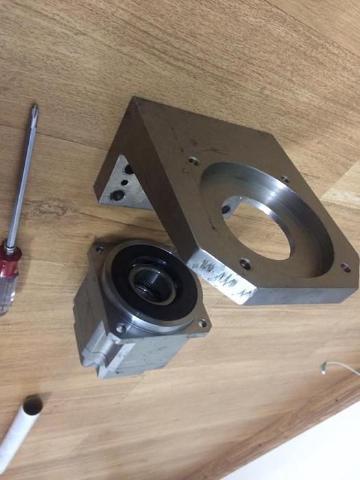

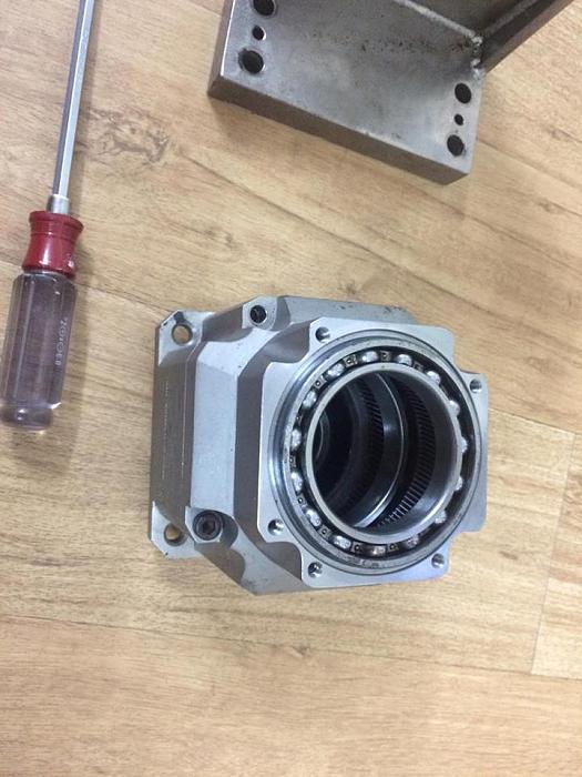

    Máy tiện thì phải có ụ lắp mâm cặp, đi bãi được con hộp số full inox. Lúc đó ko biết giá trị của nó nên về hết một buổi sáng đục đục gõ gõ móc hết ruột của nó ra, toàn bộ bánh răng hành tinh được giao lưu với bà ve chai (giờ vẫn tiếc). Nhưng lúc đó chủ đích là lấy bộ khung để làm ụ bắt mâm cặp. huhu
    ---------o0o---------

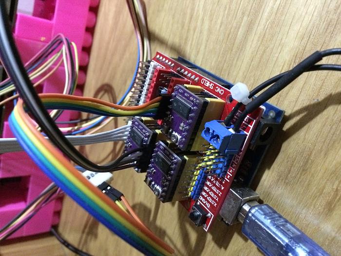

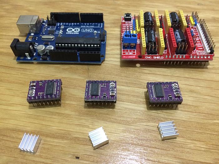

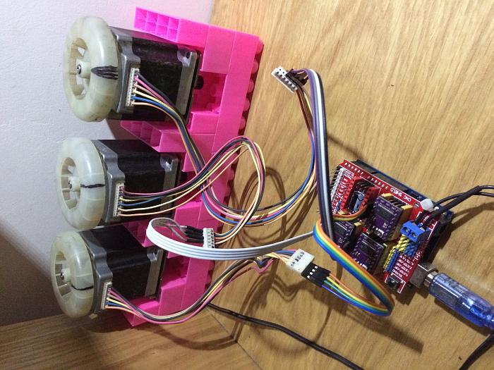

    Thấy anh em sử dụng Arduino cũng chạy được CNC mini, nên cũng sắm một bộ về ngâm cứu thử. Trong quá trình theo dõi fb trên các hội hè thấy anh em bán step rẻ quá nên cũng lấy ít về sưu tầm.

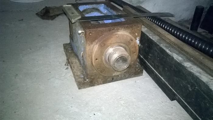

    tui có 1 cái ụ tá ra từ con máy tiện dị lắm , khoe và để vứt xó rảnh chế

    Bác xài driver đó với động cơ bác chụp hình đó em nghĩ không khả thi đâu, cháy driver liền vì em đã từng thử rồi. nên dùng loại m6600 thì vừa.
    Cái hình test mạch Arduino _ CNC shield V3 bên trên là đang dùng mấy con step 56 loại ngắn, dòng nó < hơn 2A bác ah.

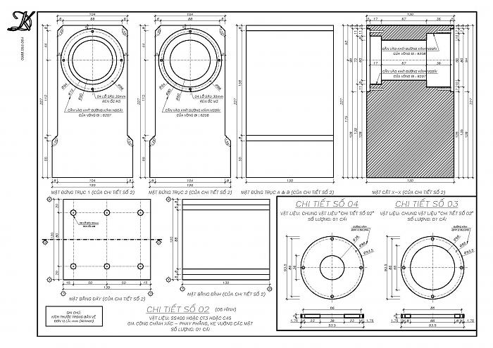

    (Bắt đầu Sheet 02)

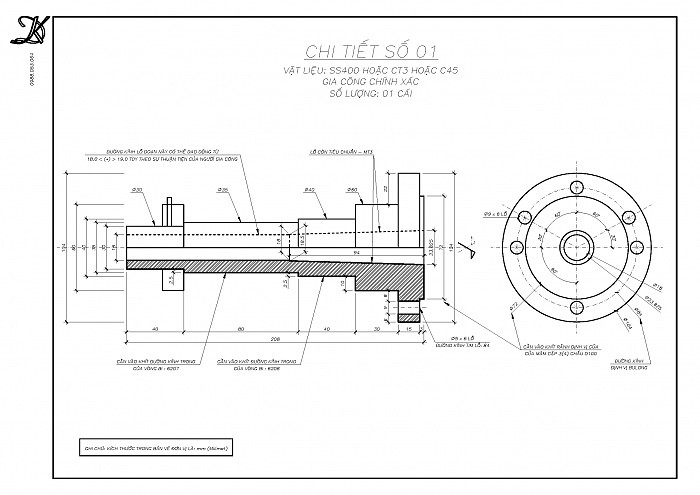

    Hihi, như đầu bài đã nói bên trên đây là dự án dài hơi nên ko biết đến bao giờ nó xong.
Name:	Tr_c chính - New Model (1).png
Name:	Tr_c chính - New Model (1).jpg
    Cái bộ hộp số tính lấy làm ụ bắt mâm cặp em có đề cập đến trong "sheet 1" đem về ướm vào cái bộ combo ray trượt. Nhìn trước nhìn sau, nhìn ngang nhìn dọc nhìn thế nào cũng ko thấy nó đẹp được.
    Nên quyết định đổi phương án.
    Kiếm ụ bãi mua thì kiếm đâu ra, mà có thì cũng đâu chắc là vừa ý, giá cũng tùy tâm người bán.
    Hay vẽ 01 cái theo ý mình đem nhờ gia công thử, chắc giá cũng ko đến nỗi cao lắm đâu.
    Cái hình này em thấy ổn nhất trong mấy cái em vẽ đấy. kaka

    (Bắt đầu Sheet 03)

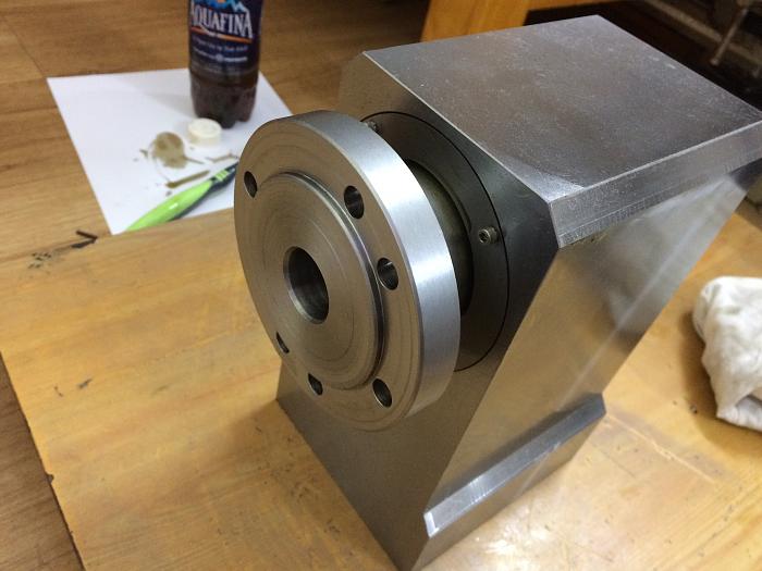

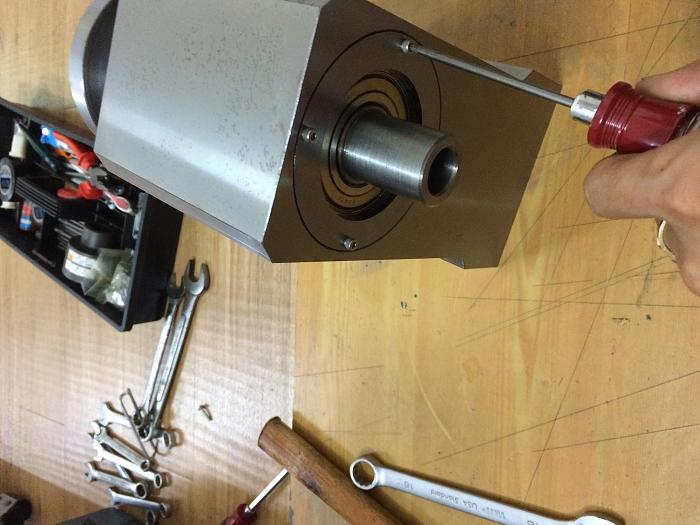

    Khi ưng ý bản vẽ rồi em quyết định đập heo đất và đăng đàn trên các hội cơ khí tìm người giúp đỡ.
    Cuối cùng cũng có một anh đẹp trai vui tính giúp em biến những nét vẽ nguệch ngoạc thành bộ tạ sáng chói nặng hơn 28kg này.
    Lọ mọ một buổi em cũng có được cái ụ bắt mâm cặp theo ý mình.
    Bác đẹp trai vui tính tay nghề cao nên mọi thứ vào với nhau bót bọt. (Cảm ơn anh T nếu anh có dạo trên này ah)
    Ngồi ngắm em nó tí, chụp hình, dọn dẹp lau nhà và đi ngủ thôi. Khuya rồi, kaka.

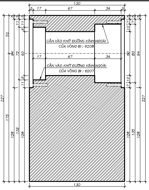

    Bác ở tp hcm hay hn vậy ạ e thấy trục chính của bác ko có ren công vòng bi đầu ạ . Vs cái trục chính nên thay hai cái vòng đầu bằng 7208 ạ
  28. Thành viên đã cám ơn hminhtq cho bài viết hữu ích này:
  29. #15
    Jul 2017
    1,023
    369
    Được cám ơn 119 lần
           ở 67 bài viết
    Trích dẫn Gửi bởi hminhtq Xem bài viết
    Vâng bác, nhưng gia công thêm ren nhiễn của đuôi trục và con tán của nó sẽ đội thêm mớ $ nên e có tính phương án khác để tự xử cho nhẹ $ ah.
    Nếu trục này ngay từ đầu gia công ren côn đuôi trục chính thì bạc đầu của nó kiếm mấy em vòng bi lăn côn lắp vào thì có lý hơn, nhưng đồ chế để mình tự chơi nên làm cái gì chi phí thấp và dễ kiếm hàng thay khi cần thì triển thôi bác. Đầu trục em chơi luôn 2 cái 6208.
    Còn vòng bi hàng 7xxx thì chắc ko cần đến mức đó đâu ah, tua máy tiện tầm 3000v/p quay đầu là mãn nguyện rồi.

    Côn mà bé thế tìm cũng nát nước, có bạc chặn ép vô nữa là đẹp.

    Ý đồ of bác chủ chỉ lắp nắp chặn bạc 2 đầu, có chống tâm phía sau ép vô. Nhưng em nghĩ chắc máy đúng nghĩa mini chơi gỗ nhựa chứ ko chơi hàng kim loại nhỉ.
    Nếu xài bạc 72xx thì phải xài 2 đầu 1 đuôi và có con tán lock phía sau.
    Bạc côn cỡ nào chả có mà cũng phải lock tán đuôi với xiết ko khéo chặt quá nó quay cứng ko ngon.
    Điểm cộng là bản vẽ chuẩn, gia công chuẩn bài bản chỉ có điểm trừ bé tí là show ít quá ko phê bác chủ ơi haha
    Híc, cái máy tính chế chơi nhôm đồng mà nghe bác bảo chỉ cắn được gỗ với nhựa nghe hết muốn chế nữa luôn. Ko chạy nhanh được ta chơi chạy chậm ăn từ từ thôi bác. hihi
    Thôi bỏ qua cái vụ bạc 7xxx gì đó đi bác, nghe tới là thấy hao $ rồi.
    Bản vẽ ko phải dân cơ khí nên vẽ theo em hiểu thôi thế mà ông anh đẹp trai vui tính vẫn hô biến ra sản phẩm cho em ok đấy.
