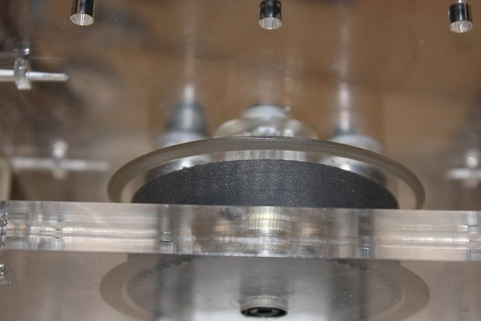

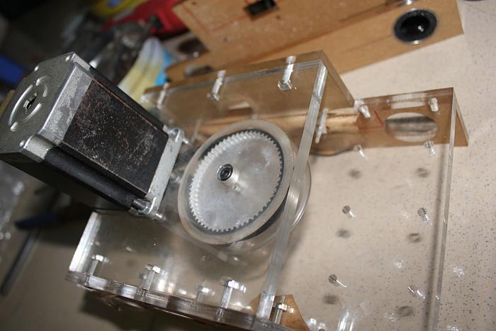

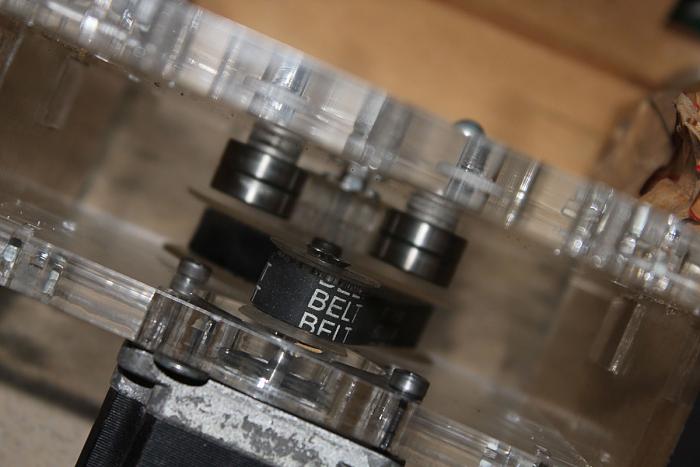

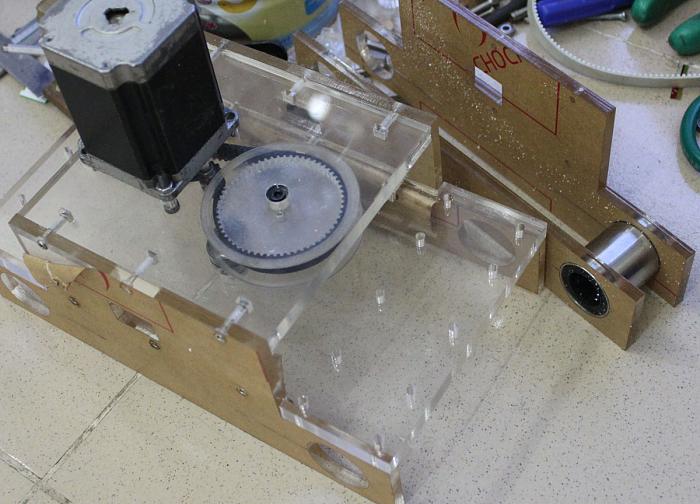

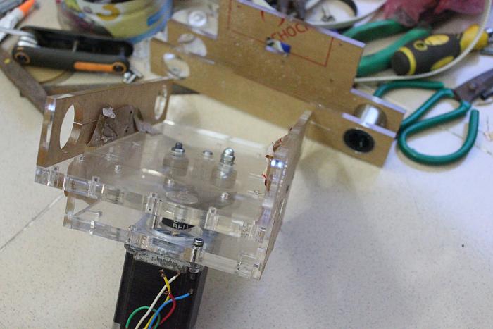

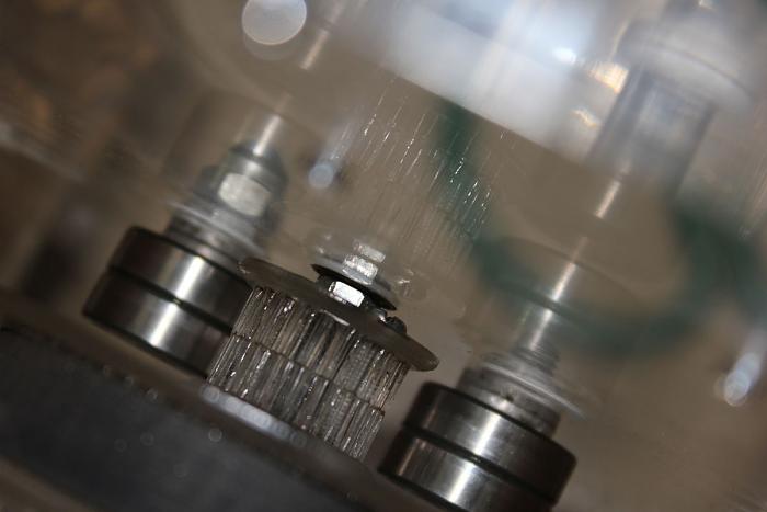

    Đây là bộ hộp số gắn liền với bộ gối hay ghá hay đỡ (em không biết dùng từ kỹ thuật) bi trượt trục X và trục Z của con CNC 4050 tự chế bằng Mica của em sau khi được các bác giúp đỡ bản vẽ bánh răng:
    Tỷ lệ truyền 1:3 bằng Mica 10ly 6ly và 2ly (thực ra là 9.8, 5.7 và 1.95ly thôi vì mica đài loan xịn nhập không biết có phải bị ăn bớt hay không nên độ dày nó vậy, thậm chí nhiều khi nó lại dày hơn)). Phần bánh răng em cắt laze mica 6 ly sau đó ghép lại thành 12ly vì khi cắt laze 10ly hoặc 12ly răng nó bị chéo, sau khi ghép dùng keo chuyên dán mica ghép lại và để tăng khỏe em khóa dúng lại = 2 cái ốc M3 và khóa cái trục giữa nữa bằng ốc M4, vòng bi thì ở cái trục bánh răng to thì mỗi đầu 2 vòng bi đường mình ngoài 10, trong 4. Còn bánh răng gắn vào trục mô tơ thì khi cắt em cắt theo kiểu vòng tròn khuyết nên phải mài đầu trục mô tơ vát đi một ít rồi đóng vào xác định dùng một lần thôi nếu có thay thì đập ra thay cái mới, khoản mica thì nhà em sẵn hi hi. Em còn làm cả cái Bolog đỡ bòng bi trượt tròn bằng Mica luôn vì em tính Mica khi được định vị cố định thì cũng rất cứng và chắc chắn, hơn nữa cắt laze nó chuẩn rồi về chỉ nắp ghép bi trục trượt vào là khá chuẩn ít khải căn chỉnh vì là dân văn phòng nên dụng cụ DIY không có gì ngoài cái ê ke vuông hồi học i tờ còn sót với cái thước kẻ bị cộ giáo quất vào tay giữ lại làm kỉ niệm đến giờ he he he.
    Ps: Mica trên 10ly cắt răng bị xéo khôgn phải là do máy laze không chuẩn đâu ạ là vì nó dầy nên nếu để nhiệt cao thì phần trên cái rãnh cắt nó lớn, để vừa phải thì cái rãnh cắt phía dưới nó đi chậm (sau một tí) hơn vì nhiệt nó ít hơn phía trên, đấy là em nói máy laze mà em cắt thôi chứ không biết các loại khác ợ.
