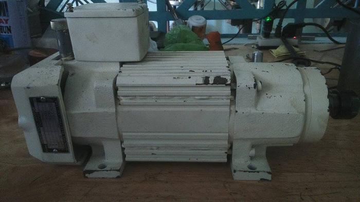

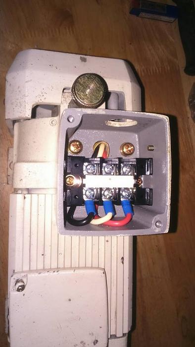

    Chào anh em! Rất thương tiếc, lưỡng lự nửa muốn bán, nửa lại không nhưng em cũng đành phải đưa 2 món đồ cực đẹp mà em yêu quý, nâng niu lên đấu giá. Hi vọng sẽ có người chủ mới cũng nâng niu 2 em nó!
    1. Spindle Shin-oh Japan, 3.7kW, 17400rpm, date 2010, 200V, 300Hz.
    Khối lượng: 16kg, dài: 378mm, rộng(chiều ngang mặt đế):118mm. Khoảng cách từ mặt đế đến tâm gá dao: 60mm.
    Hàng mới chưa qua sử dụng, nước sơn vẫn zin, chỉ bị trầy do thời gian và vận chuyển.
    GIÁ KHỞI ĐIỂM: 6 triệu.

    Cùng công suất, tốc độ càng cao xác càng nhỏ và có Xu hướng dài ra theo quy luật

    con này 3.7kw , xài ER25 , full metal . Em ham hố thôi chứ spindle thì hơi bị thừa hehehe , cứ thấy là ham , không thiếu tiền thì cứ chơi, nhưng em đã có sẵn giá cao nhất trong đầu , vượt quá không chơi.
    em, này 3 bạc đạn , nhưng không thấy vú mỡ nên khả năng là 3 bạc 6xxx , đúng theo là 6206+6006+6004 đít... còn dữ thì em nó 7206C+7006C+7004C, nhưng tốc độ cao như vầy thì em nghĩ khả năng cao là serie 7xxxC.
    @thuhanoi , hãng này hơi lạ cùng xác em này có 1.5kw , 2.2kw và to nhất là 3.7kw , chỉ khác nhau chiều dài tầm 15mm mỗi công suất
