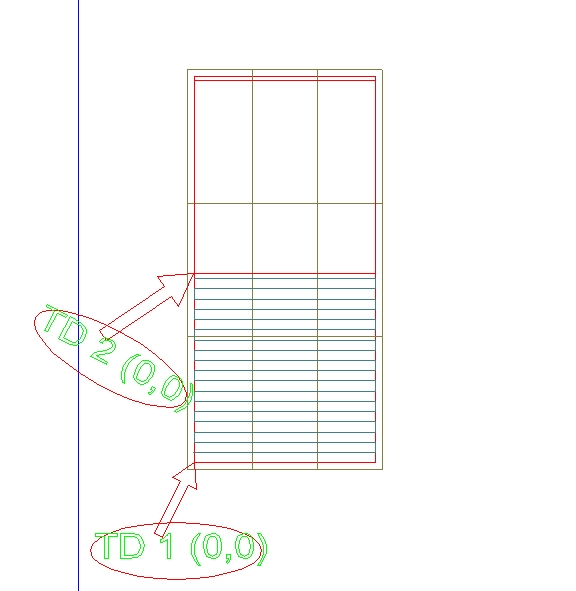

Nếu như làm câu đối có chiều dài trên 2 mét, mà rộng có 0,2 mét thì chia ra từng khúc để xét dao thì ok.
Khi em lắp máy 6x9 cho khách em chạy thủ 2 câu đối em làm chia ra khổ 0,5x0,2 mét để xét dao, rồi khi chạy xong 1 đoạn em kéo gỗ lại chạy tiếp theo... như vậy.
Nếu tranh to mà chia nhỏ dzễ đi toi con dao như anh cnclaivung nói.
Việc scan ( scale) em wen dùng từ ni: thì ko ảnh hưởng gì đến chất lượng file. em đã từng làm và làm nhiều rồi nên các ae làm có hư thì em chịu trách nhiệm cho hjhjh
Với lại làm gỗ có sai số tí thì chà nhám hjhjhj.
