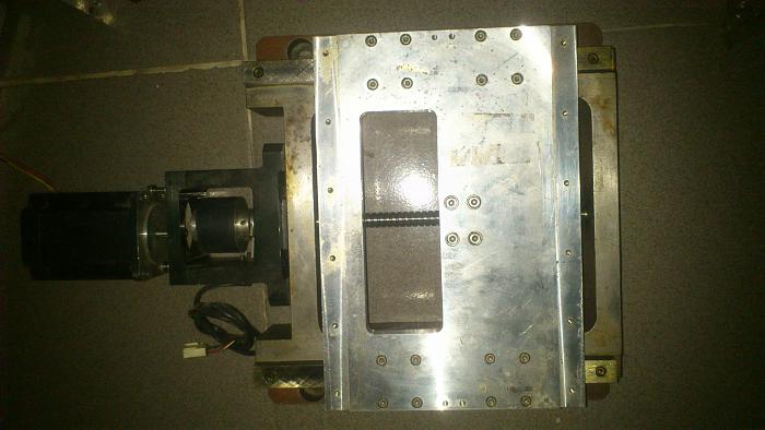

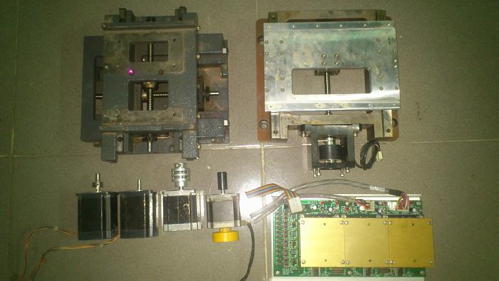

    Đầu năm mới rãnh rỗi e tranh thủ làm luôn, hàng sưu tầm cũng lâu rồi h lôi ra lắp ráp với làm cái khung nữa hy vọng có đc con máy nhỏ tinh vi
    XYZ hành trình đc 13cm
    tổng thể vẫn còn thiếu nhiều

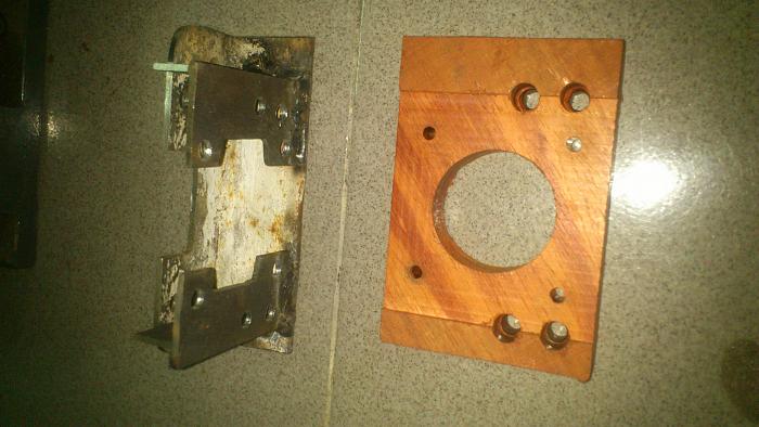

    cái gối lắp step làm bằng sắt V thấy k ngon, e phay luôn bằng miếng gỗ sơn huyết

    h bắt đầu làm máy ah, cố gắn lên nhé em, cái mặt bích j làm bằng gổ, lở nó nứt rồi vở ra thì sao, bèo bèo j cũng chơi nhôm chứ, còn sắt thì ra anh chạy cho ..

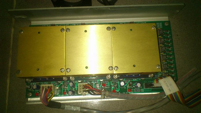

    bộ driver thấy wen wen hình như ở nhà Quảng ra phải ko, hôm trước thấy anh mig21 cũng mua

    cái máy đầu tiên anh làm mấy miếng bích bắt motor và kẹp spindle đều bằng gỗ cái kẹp spindle bằng gỗ thì anh thay sau khi máy hoạt động và phay được kẹp spindle mới. Còn mặt bich bắt motor thì anh mới thay mấy tháng trước.
    Mấy cái driver yêu thế của hãng nào vậ?

    bộ XYZ với driver e đều mua của a Quảng, hình như driver của Mỹ đó a Luyến, e tính làm tạm bằng gỗ rồi khi xong lấy con máy này để phay cái mặt bích bằng nhôm luôn cho chính xác.
    Bộ Z e như z hành trình đc 130mm a nhìn thử có gắn nổi spindle 2.2kw lên ổn k, tại e muốn khoẻ để phay nhôm

    Lắp động cơ 2.2kw chạy tốt em ơi. Phay nhôm chạy tốc độ cao ăn mỏng thì bóng đẹp lắm. Kích thước bé bé thế này mục đích phay nhôm đồng thì em thiết kế luôn hệ thống tưới nguội luôn. Tưới dầu đấy nhé. Cái driver và motor đó của mẽo thì ok rồi.

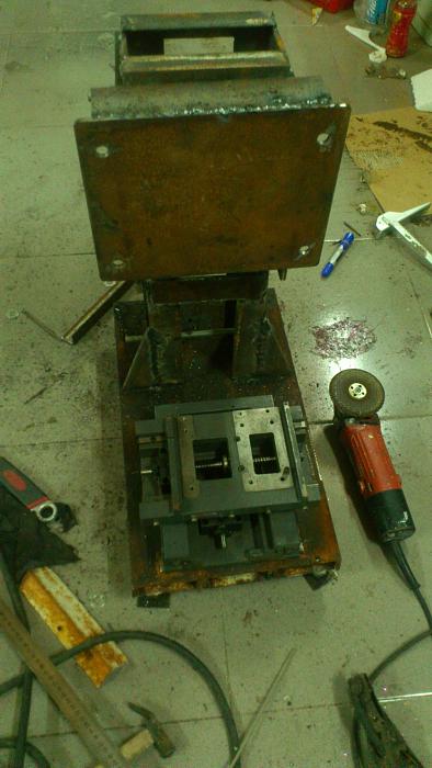

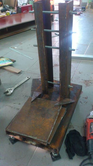

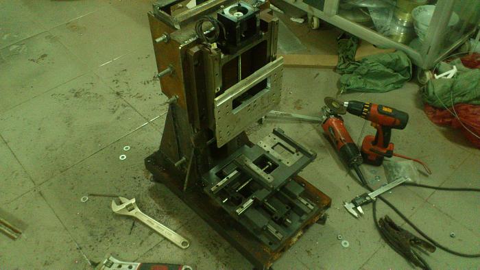

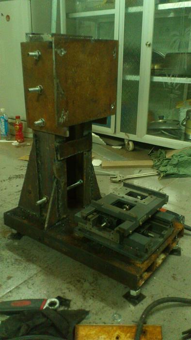

    hôm nay e mới tiếp tục làm, e cũng bắt chước a Writewin làm cái gá trục Z có thể chỉnh được 2 hướng cho Z vuông góc

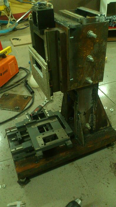

    làm máy C thì Z vuông góc với XY là quang trọng nhất, máy khắc gổ hay quảng cáo thì cái này thường ko chú ý đến nhiều còn ăn kim loại thì ..............

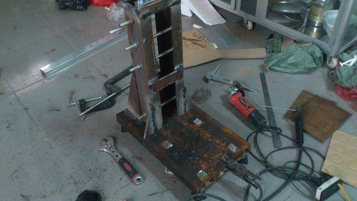

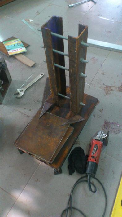

    Hàn như vậy rồi còn chơi mấy côn bulong 14 vô chi nhìn thấy sao sao ấy. Có cần thiết không?
    Cố gắn hàn cho ngấu 1 tí nữa là đẹp luôn.
    161
    216
    Được cám ơn 48 lần
           ở 21 bài viết
    số e đây a Thắng 01699107707 e có kết bạn a trên zalo rồi mà chắc a k để ý, 3 bulong trên thì e dùng để chỉnh trục Z, con dưới chắc tháo ra được rồi a, làm sao để hàn ngấu được a, trc h e chỉ toàn hàn chấm bon sắt hộp

    hàn ngấu thì đơn giản nhất là tăng A + que to và đi tay chậm, còn đẹp hay chắc thì do kinh nghiệm ^^

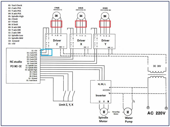

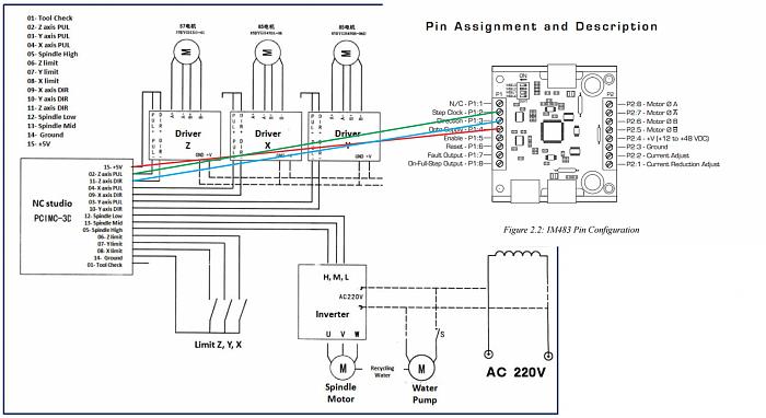

    Phần khung máy của e đã gần xong, e nối thử phần driver theo hướng dẫn (dùng phần mềm NCstudio v5 điều khiển) thì không thấy step nhúc nhích, còn card NC thì thấy nóng con IC j đó rồi e lắp thử card qua con máy cnc khác thì card chỉ vào đc phần mềm chứ không điều khiển được gì như e thử trc đó, các a các bác giúp e cách đấu nối vớiClick vào ảnh để xem ảnh lớn hơn.

    e đang sợ thử nối driver qua cái card đang chạy cho con máy lớn thì cháy luôn cái card đó, e cắm nguồn 24v vào driver thì thấy step được giữ điện không quay tay được
  18. #15

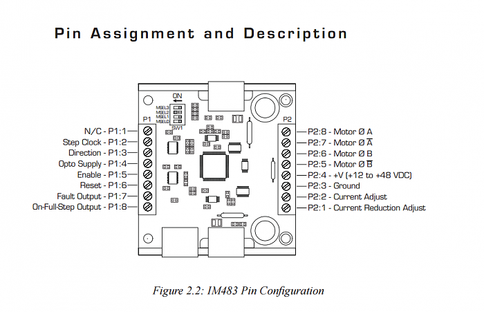

    Cái im483 của bạn.. input bạn đấu lại thế nào.
    NC mất output có thể hỏng con 7414 rồi, hỏng chứng tỏ bạn đấu nối phần driver gây chập chạm gì đó.

    e nối từ card NC ra driver chỉ có 3 dây xanh lá, xanh dương, đỏ như hình e gửi ở trên để điều khiển trục Z, driver e chưa chỉnh điện trở hạn dòng, chỉ tháo ra từ board chung cho 3 cái im483 rồi e nối như hình trên
    Step Clock P1-2 >>axit pul (chân 2)
    direction P1-3 >>axit dir (chân 11)
    Opto supply P1-4 >>+5v (chân 15 )
    Read more: http://forum.cncprovn.com/threads/24...#ixzz3eyVu5ZHS
    con 7414 nằm chổ nào vậy a, card này có thể sửa lại k a, bh e nối cái card NC này với máy CNC đang hoạt động thì chỉ bật tắt được spindle, 3 trục XYZ nằm bất động
    Lần sửa cuối bởi kametoco, ngày 05-07-2015 lúc 05:12:20 PM.
  21. #18
    Cái board này dùng 7400 thì phải.
    Cơ bản xác định được nguyên nhân thì có thể sửa, mặt khác cái này giá chỉ 450k nên việc sửa chữa cũng phải suy nghĩ.
    Nếu đấu vào nó nóng & tịt luôn thì chỉ có chập chạm. Bạn hàn và nối thế nào trong ảnh xem không rỏ nên không xác định chính xác được nguyên nhân.
  22. #19
    Đo điện áp 5V có ở chân (15 với 14) không
    Lần sửa cuối bởi thuhanoi, ngày 05-07-2015 lúc 06:31:14 PM.
  23. #20
    161
    216
    Được cám ơn 48 lần
           ở 21 bài viết
    e đã đặt mua 1 cái card NC khác, e có thắc mắc nếu như e làm 1 con máy lớn trục Y chạy 2 step 2 bên, thay vì nối 16 dây từ tủ điện đến động cơ (phần dây e khoanh vùng đỏ), thì e đặt 4 driver trên vai trục X và chỉ nối tổng cộng 9 dây từ tủ điện đến vai trục X (khoanh vùng dây màu xanh) gồm 2 dây nguồn cho driver, 6 dây Dir Pul cho 3 trục, 1 dây 5v, thì cách nối như vậy có được không các bác?
