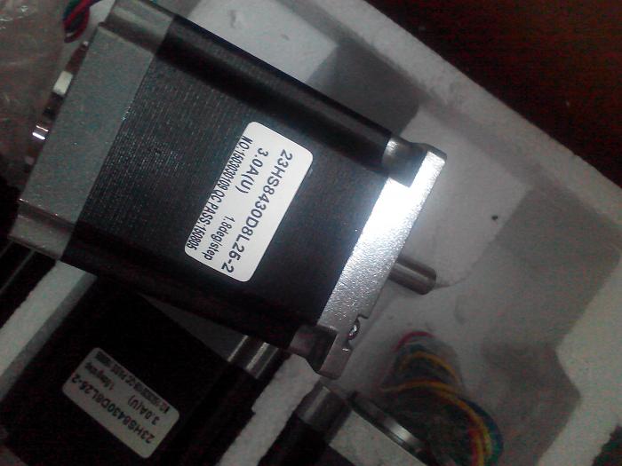

    motor của cụ model là gì vậy?
    Loại này cụ ơi, e hay dùng loại này để lắp máy, giá khá hạt rẻ mà chạy cũng OK
    theo mình hay chỉnh driver như sau
    chỉnh Run bằng với dòng trên motor
    chỉnh Stop bằng khoảng 1/3 dòng trên motor
    vd : motor 1.5A thì chỉnh Run 1.5 , Stop 0.5 - 0.8A là được
    theo mình nhận thấy thì nếu chỉnh Stop bằng Run rất dể mất bước lúc chuyển trạng thái từ đứng giữ cốt sang chạy
    cái này mình đã test thực tế và thấy vậy với lại các bác có để ý khi mua driver nội địa nhất là mấy cái driver mà Run , Stop nằm bên trong vỏ ấy ( không tính đến các driver run , stop ở ngoài vì có thể đã bị chỉnh lại ) thường lúc nào cũng thấy chỉnh stop nhỏ hơn Run
    có bác nào có ý kiến khác xin cùng nhau góp ý
    trân trọng
