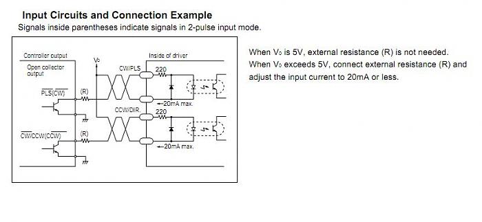

    Bác nên xem kỹ manual của đriver để biết cách đấu khiển
  11. #71
    Sep 2015
    160
    Được cám ơn 18 lần
           ở 13 bài viết
    bác chú ý kỹ cái hình này
    cw + và ccw + đấu đến BOB , cw - và ccw - đấu xuống GND nếu BOB của bác có IC đảo và ngược lại
    cw + và ccw + đấu đến +5V, cw - và ccw - đấu đền BOB
    bác đấu cw - và ccw - xuống GND thì làm sao cách ly quang trong driver nó hoạt động đúng được ,vì thực chất nó là 1 bóng led và 1 tránistor hở cực máng mà
