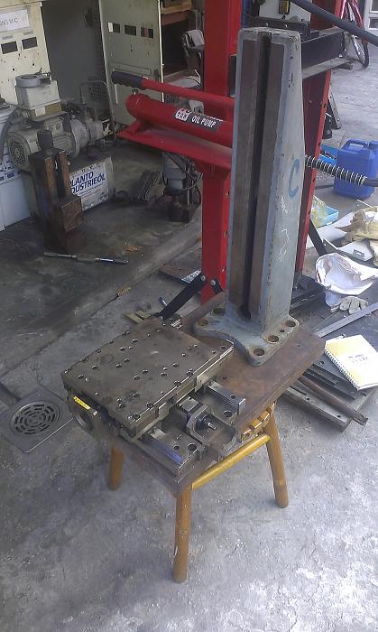

    chọn được mấy cái này :
    khâu gia công phay mài phẳng đã được làm cách đây...mấy chục năm ... may quá , chứ không lại bái bác Tuấn truyền cho cái nghề nạo .... thì khổ

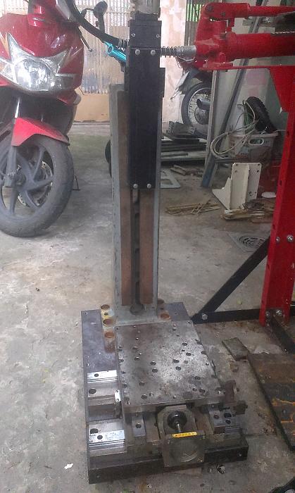

    Gá lên ướm thử , cững không đến nỗi ...tệ .
    lúc đầu tính gắn trục z như này , nhưng thấy nó yếu yếu :

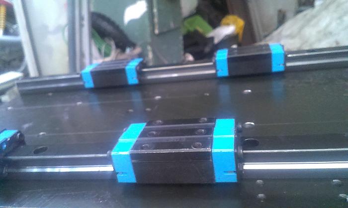

    tiếp tục ...lắp trục z
    có miếng sắt dc phay chuẩn , làm trục z cũng oke .
    ve chai của sư phụ cũng "ko phải dạng vừa ...vừa đâu "

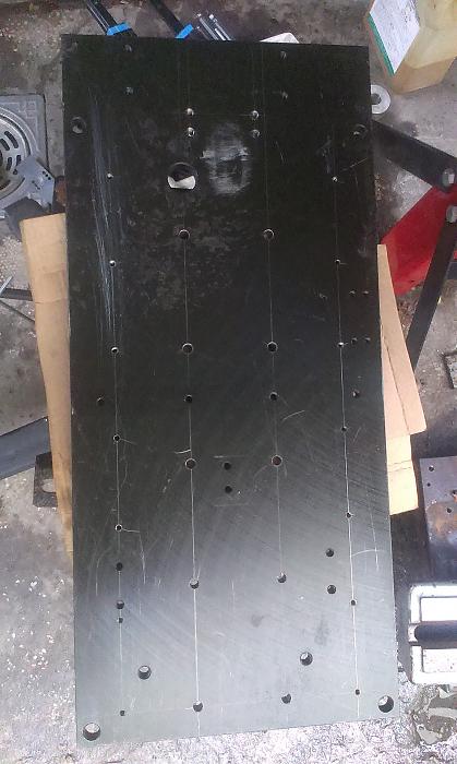

    thêm một tấm sắt nữa đc chưng dụng
    khoan lỗ bắt block trượt , loay hoay chỉ kiếm dc cái mũi khoan 4.4mm mà con ốc 4mm , có 16 lỗ , vậy là độ xê dịch tổng thể trong 0.2mm hơi đau trim ...à đau tim . Cơ mà may mắn ko phải doa lại lỗ nào !
