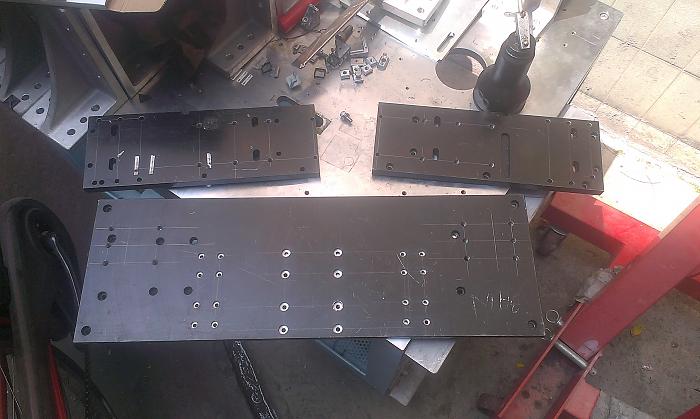

    khoan lỗ bắt block trượt , loay hoay chỉ kiếm dc cái mũi khoan 4.4mm mà con ốc 4mm , có 16 lỗ , vậy là độ xê dịch tổng thể trong 0.2mm hơi đau trim ...à đau tim . Cơ mà may mắn ko phải doa lại lỗ nào !
    Quá cao thủ, em chưa bao giờ khoan được chính xác như vậy

    anh Tuấn thấy ghê chưa ? qua tay em xào nấu cha này thành cao thủ luôn , em chỉ nói 1 câu thôi " tự làm đi " heheh thế là hắn làm được .
    Nói chơi thôi , chỉ với cái thước kẹp và thước thẳng, cẩn thận 1 xíu là ok , em nói muốn tốt nghiệp khoan lổ hay taro thì
    --- Khoan lổ 5.2mm, sâu 5mm, taro ren 6mm, gắn con ốc vào phải thẳng đứng là đạt yêu cầu.
    --- Khoan 1 mớ lổ đối xứng thì lật qua lật lại phải trùng lổ hết thì em mới cho xuống núi ... Quá ghê luôn.

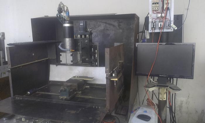

    lâu rùi quên....update
    máy đầu tiên đã đi vào hoạt động !

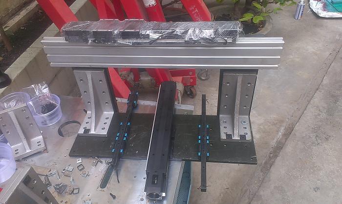

    tiếp con mini mới , với phong cách có gì sử dụng cái đó ! chủ yếu là sắt ve chai , nhôm bãi , truyền động toàn bộ THK KR30 .

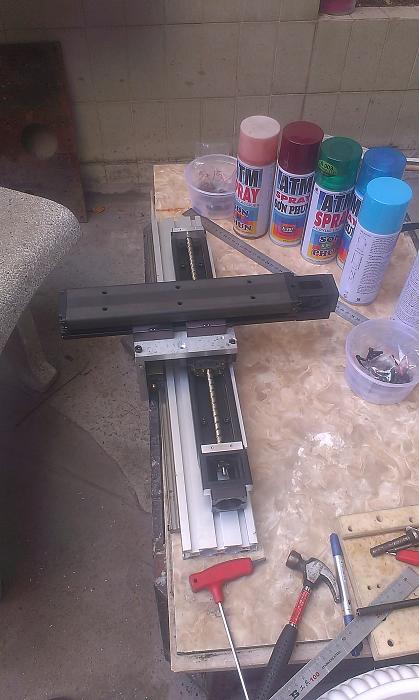

    Đo đạc ,vạch dấu, khoan lỗ , taro ,....

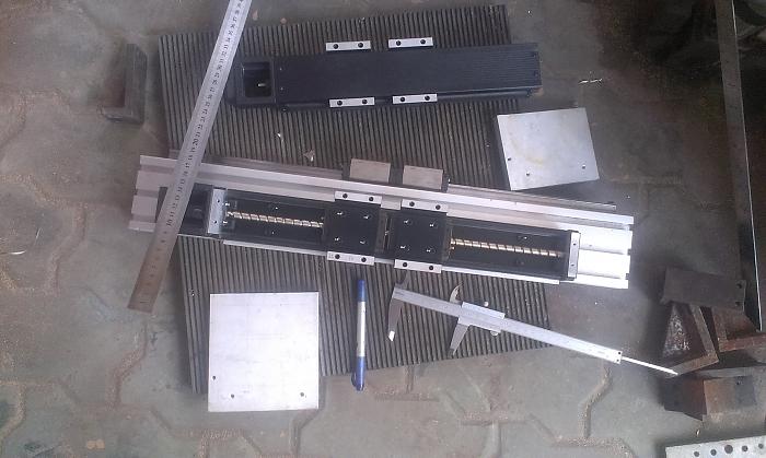

    xong ướm lên đo cái kích thước mặt bàn và mặt bích trục Z

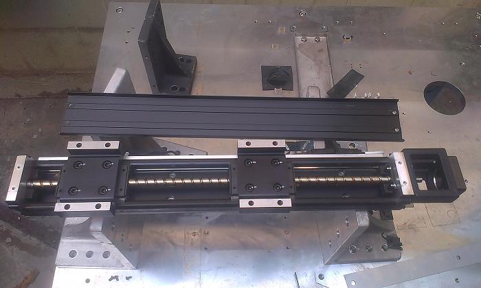

    đo đạc làm trục Z

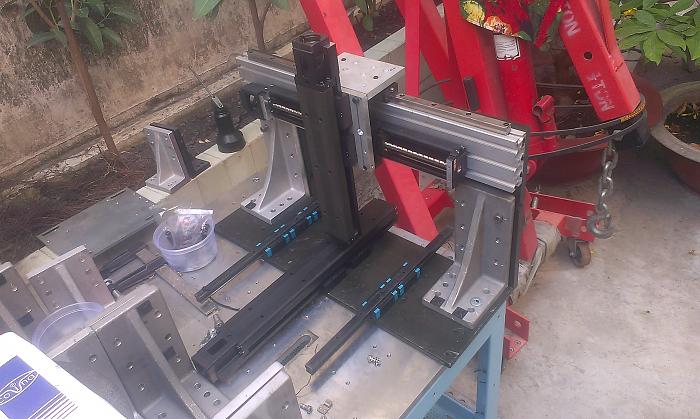

    rồi lại gá lên .

    Mấy lão này chảnh quá, có cái côm bô nhẹ hều mà cũng lôi cả cần cẩu ra để canh
