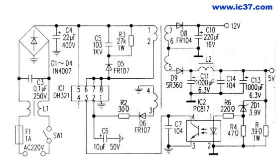

    [Mua] bộ nguồn 12v. Công suất tầm 1kw
    Đang cần bộ nguồn 12v. Dòng tầm 70A trở lên. Bác nào có vui lòng cho cái hình, kèm giá

    Trích dẫn Gửi bởi marl Xem bài viết
    12v 40A nguồn tàu mới bán đầy ngoài chợ. mua 2 cái đấu song song là được.
    Đấu song song được khi cả hai đều cùng điện áp 12V một cách hoàn hảo. Hai bộ nguồn mà chênh điện áp nhau thì sớm muộn cũng sẽ đi đứt lần lượt thôi
    điện áp chênh lệch thì con điện áp thấp hơn sẽ chịu tải nặng hơn thôi ............
    lh: Nam 0989 050 650
    Ngược lại chứ.
    Hôm trước thấy có mấy cái 12V-150A, cần mà chưa tìm ra thì cuối tuần mình đi hỏi thử.
    Nhà có 1 cái 15V-100A đang tải mấy cái khoan pin cầm tay chơi, lâu lâu đem ra quay taro .
    THanks,
    Mấy nguồn xung mà lấy áp tham chiếu ngay tại áp ra tải là có thể xảy ra vấn đề nếu áp 2 nguồn có chênh lệch, còn nếu lấy áp riêng thì không sao cả

    Đã mua dc 2 bộ nguồn 55A. Không bít về đấu song song có dc kô. Cảm ơn các bác nhé.
    nếu đấu không được đưa ra vựa ve chai ngay và luôn sau đó mở topic mới mua tiếp .... heheh chúc bác may mắn.
    Trích dẫn Gửi bởi foxnguyen Xem bài viết
    Nguồn như thế này thì đấu song song OK:

    Nguồn như thế này thì ...có thể bụp:
    Để an toàn bác tìm con diod Strotky dòng lớn mắc vào để cách ly 2 nguồn là OK
