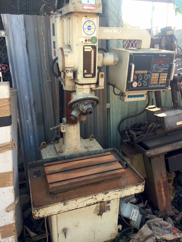

    MÁY KHOAN VÀ TARO TỰ ĐỘNG TAKEDA JAPAN
    - Em nó mới rớt " Công - Tơ - Nơ " từ Japan về, Máy còn rất đẹp vệ sinh chút là sạch sẽ.
    - Dòng này Khoan và taro tự động. Xác rất nặng dành cho anh em nào thích cơ bắp làm nghề. Dòng khoan bàn thì không bao giờ sánh đc nhé.
    - 3 đầu thay dao nhanh.
    - Còn đầy đủ Motor kéo và Motor tự động.
    THÔNG SỐ KĨ THUẬT
    GIÁ
    Số điện thoại : LIÊN HỄ CHỮ KÝ
    ( Còn tiếp phía dưới )

    cho xin giá vào inbox
