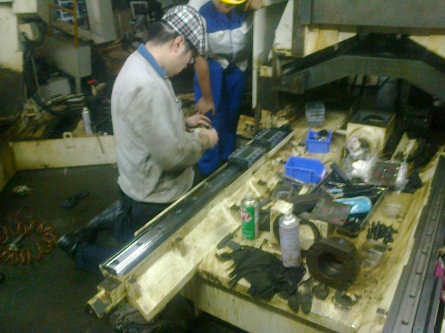

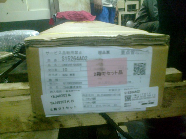

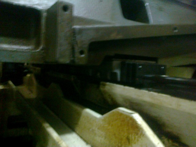

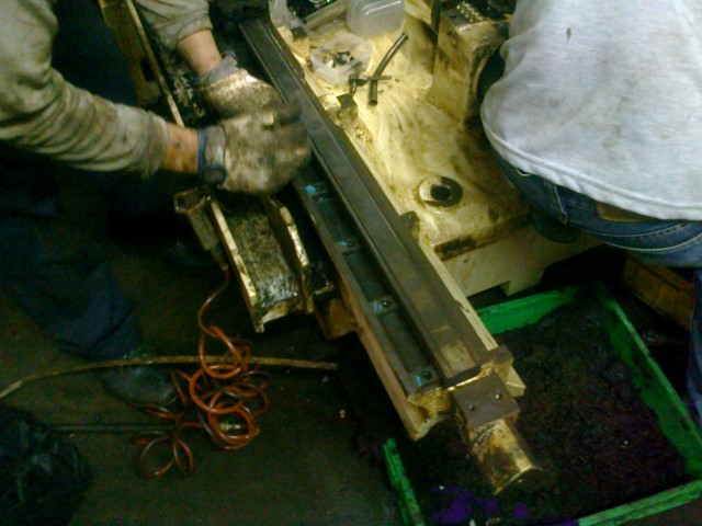

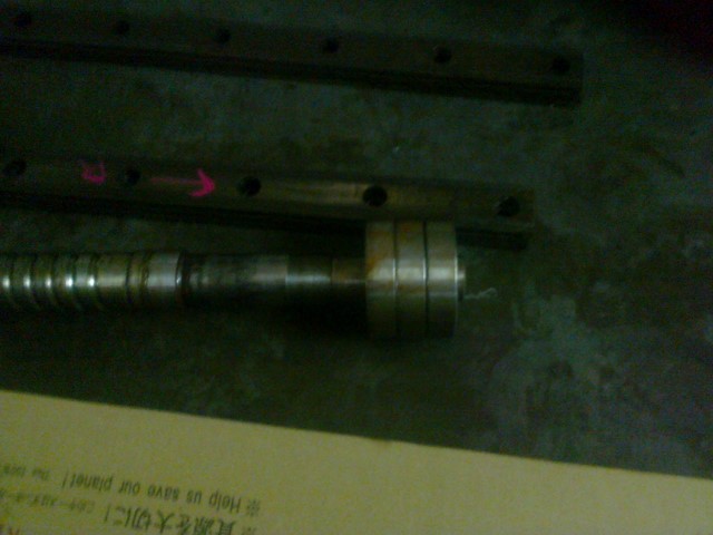

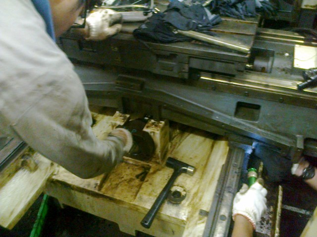

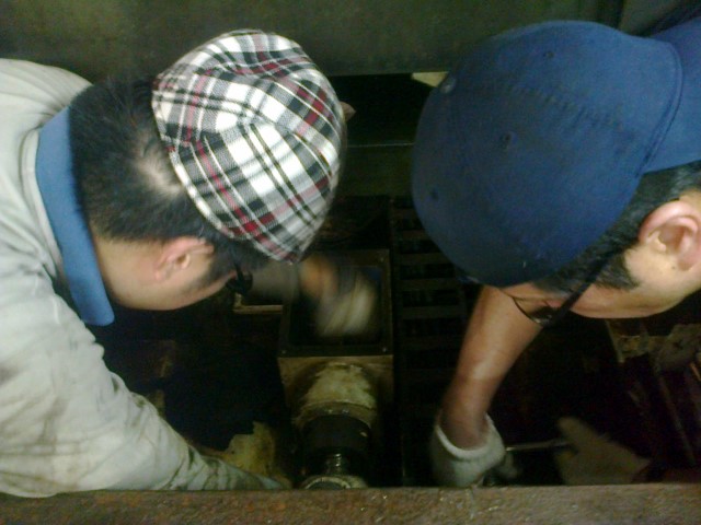

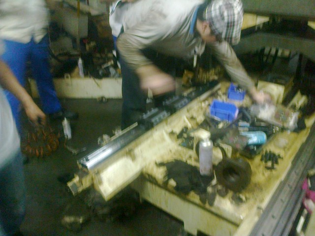

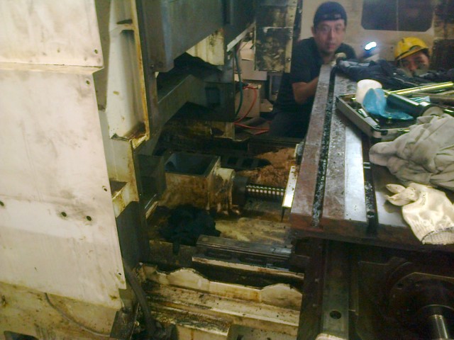

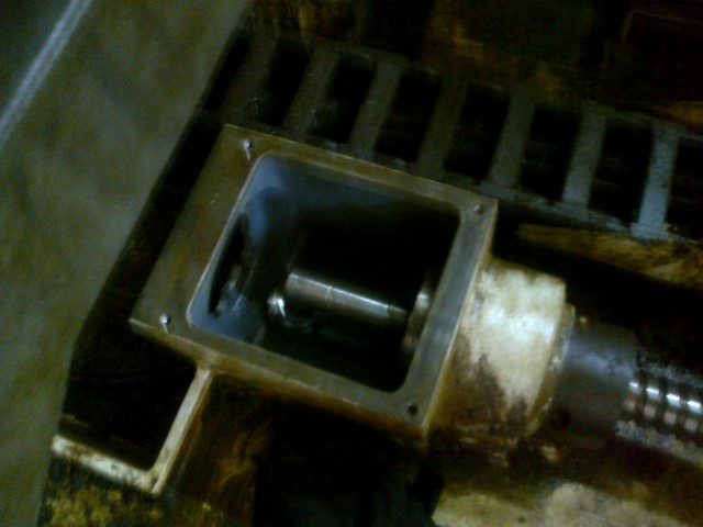

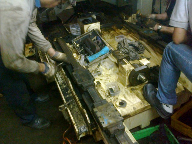

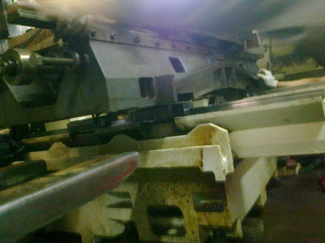

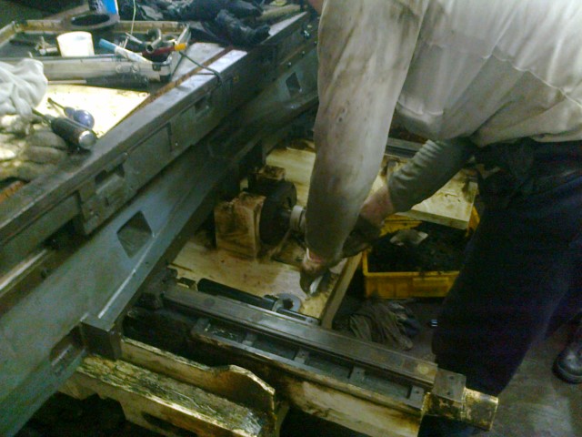

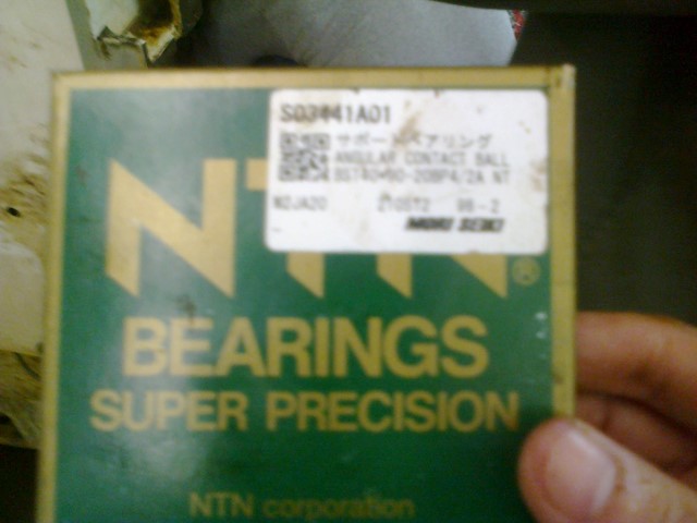

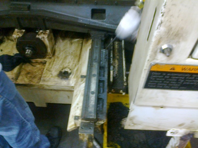

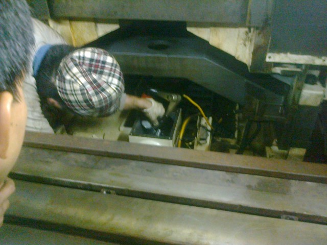

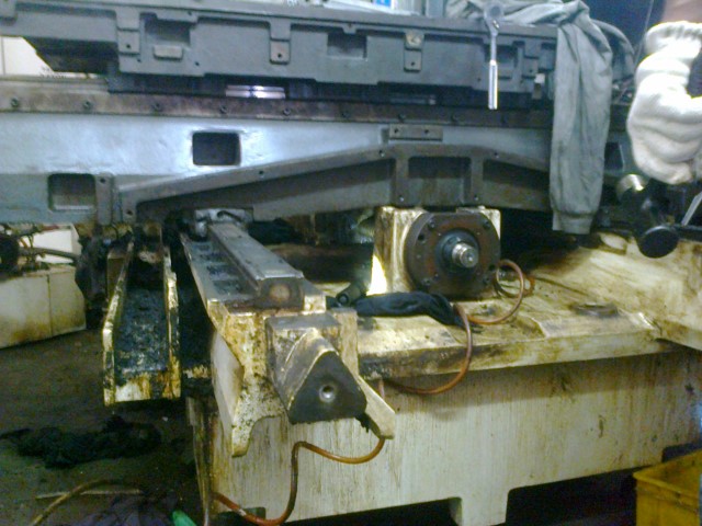

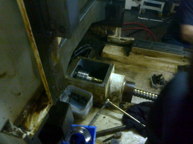

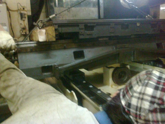

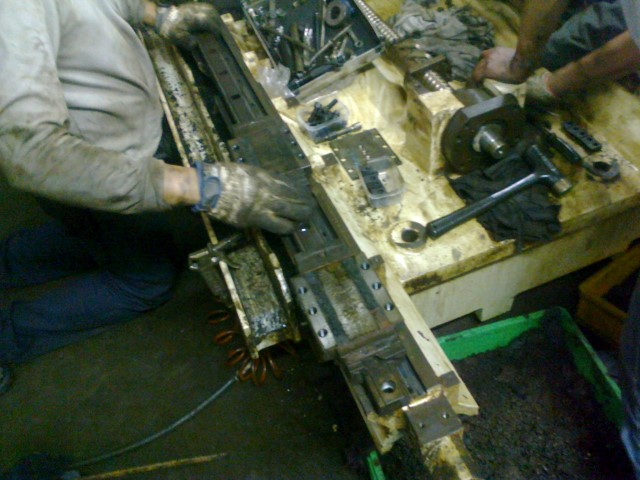

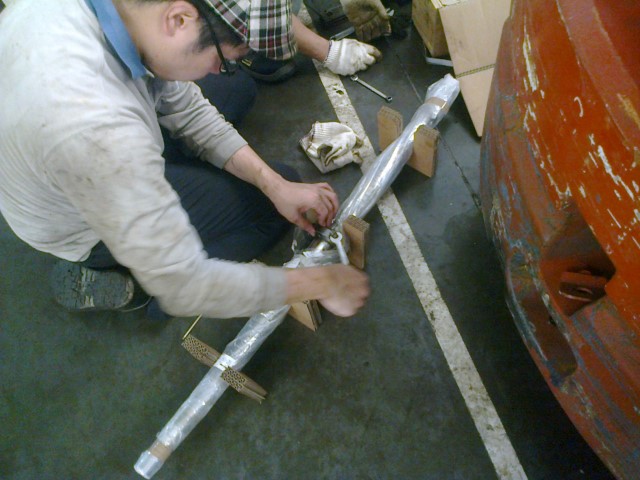

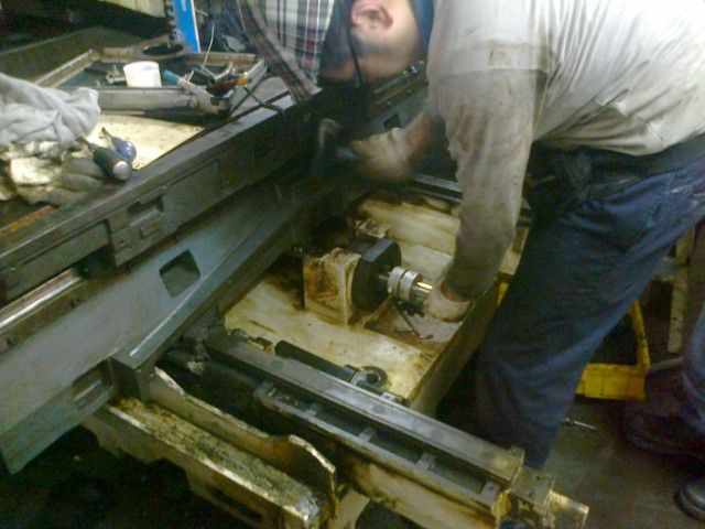

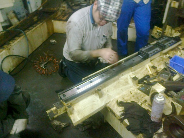

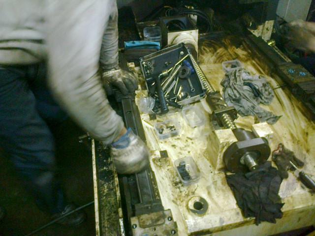

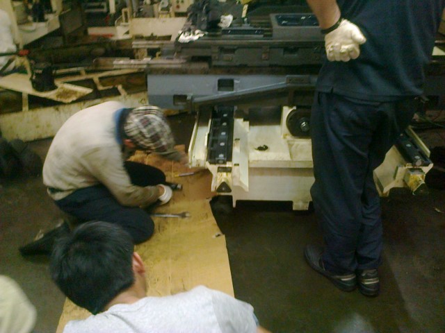

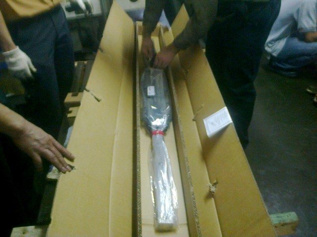

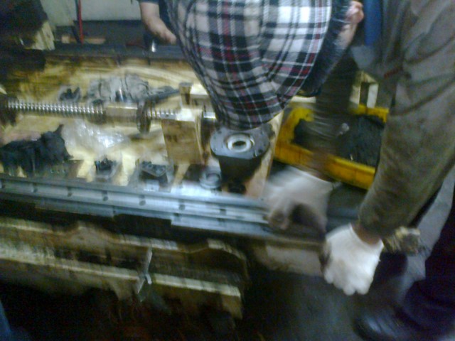

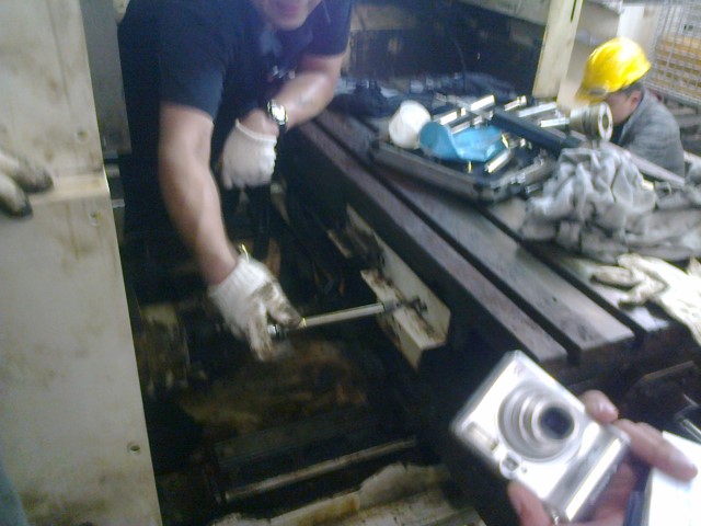

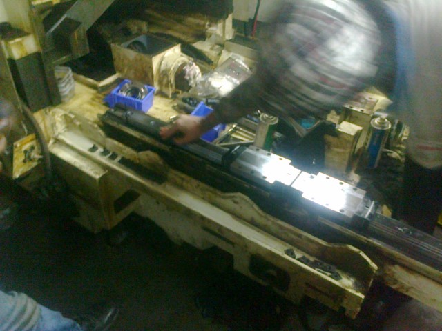

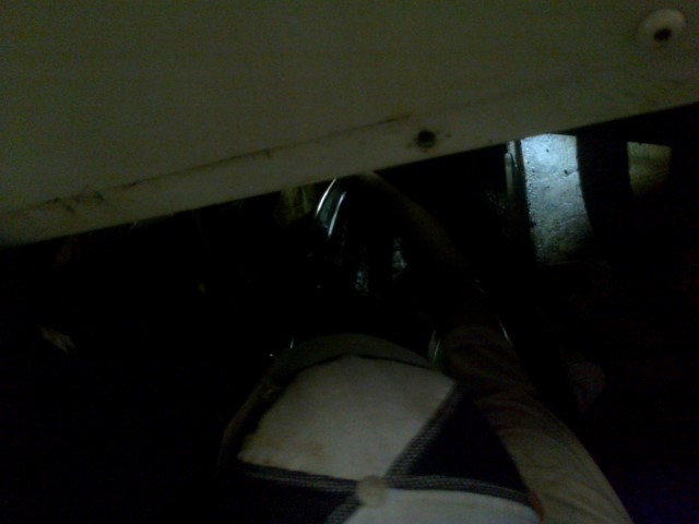

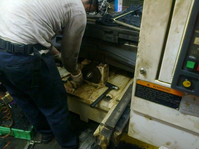

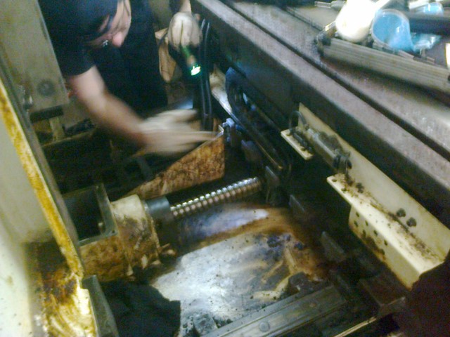

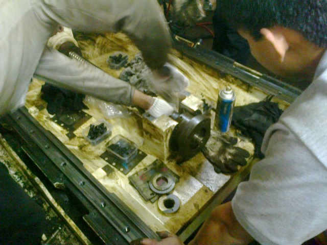

    Huong Dan Thay LM guide -Truc Vit
    Buồn tình ,ngồi máy tính thấy còn vài bộ ảnh kỹ thuật . bót lên cho anh em xem chơi ,ai học hỏi được jì thì học . Thứ tự công việc em cũng không còn nhớ nữa nhưng em nghĩ hình ãnh là đầy đủ cho các bác voọc máy . Mà cái này của bọn nhật nó làm , cho nên em thấy nó làm lâu quá . làm em ngồi chụp hình mà cũng bùn ngủ mất tiêu .
    Hình ảnh thay thế cho trục vít , LM guide của máy mori seiki NV5000 . Bác nào có con máy giống thế này thì ko việc jì phải lo lắng nữa . Em mất gần ba chục nghìn usd tiền ngu để có dc mấy tấm ảnh này . Bác nào ném đá em nhẹ nhẹ thôi nhá . ka ka ka

  14. #10
    Jun 2015
    492
    45
    Được cám ơn 123 lần
           ở 92 bài viết

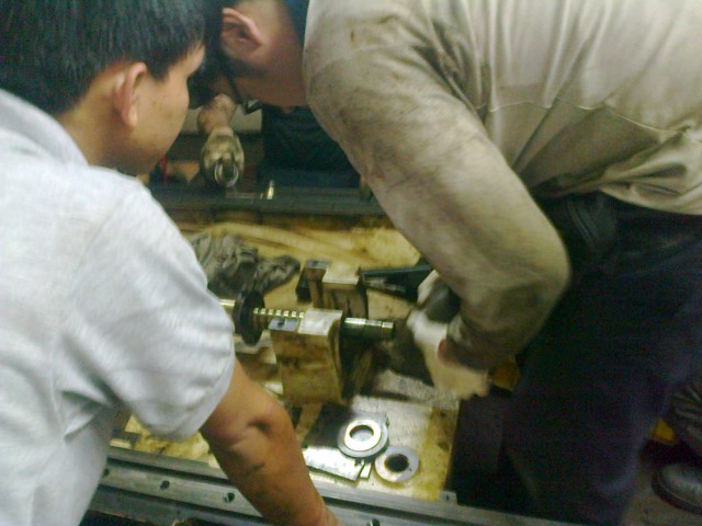

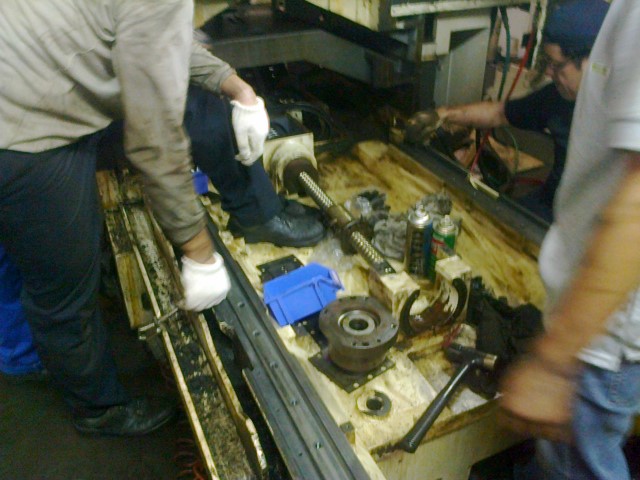

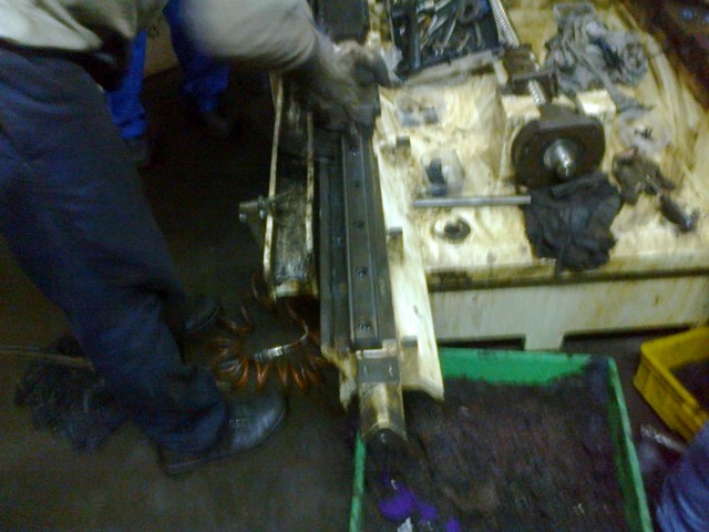

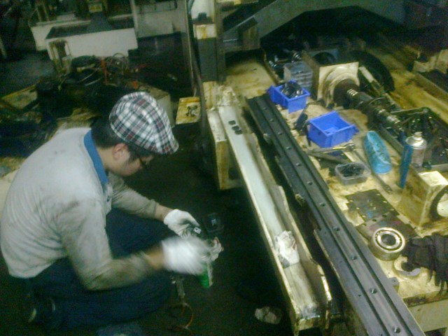

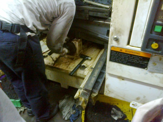

    lời kết : nói chung là VN mình chắc sẽ ko thay theo kiểu này vì tốn kém , đầu tư lớn . Thôi đành ngâm ngùi nhìn thoai .
    Có time em sẽ post thay spindle , ATC ... nhé . Cám ơn mọi người đã chú ý lắng xem.

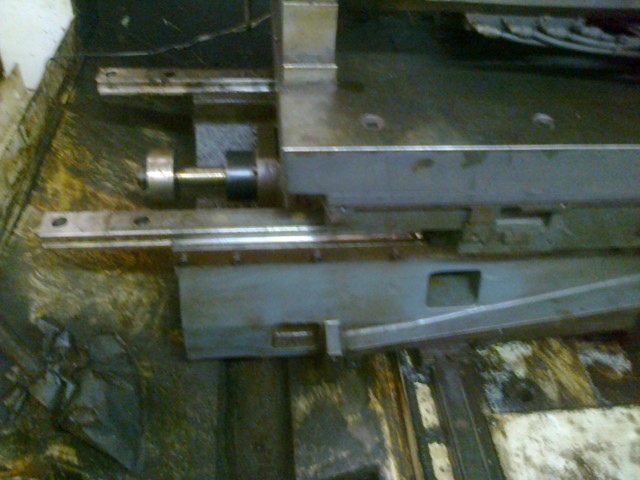

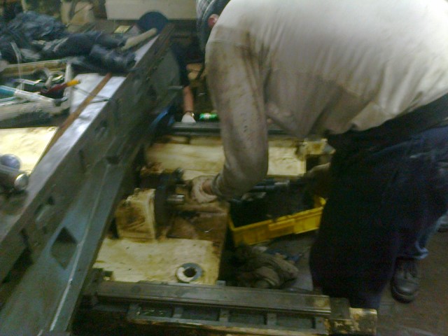

    em thấy việc tháo và thay kiểu này khác chúng em làm là cái máy này kích thước lớn hơn nặng hơn, nếu đầy đủ giàn nâng hạ thì có thể làm được.
    Việc tháo đồ cũ ra và ráp lại đồ mới ok , nhưng việc ráp ray lại không thấy phiến đá dài để dò độ song song nhỉ ? thấy có 1 lần dùng đồng hồ so trong việc lock ốc cố định visme.... chủ thớt chụp thiếu ảnh hay không có công đoạn này ? việc ráp xong chuyên gia có đem dụng cụ đo chuyên dụng để do phẳng và dò song song , dò vuông góc ? và dò độ phối hợp tròn xoay không ?
  16. #12

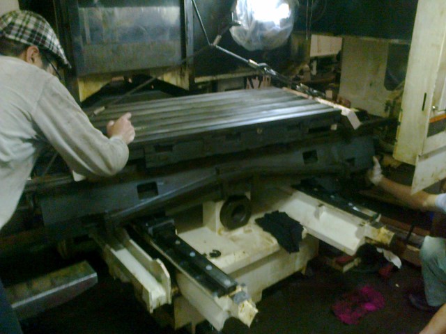

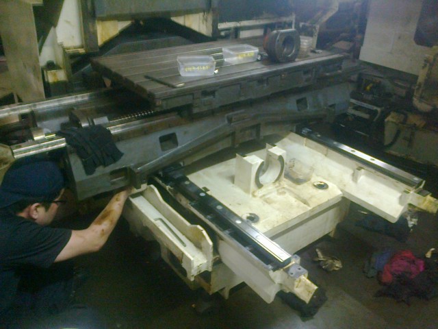

    em thấy có mấy cái này thôi , thấy nó rà ko đạt lại tháo bàn máy ra chỉnh lại . hi hi

    đồng hố so vạch bao nhiêu vậy anh , máy công nghiệp nếu 0.01 là còn lớn , cây này tầm 300x300 so với hành trình vẫn chưa đủ. Việc lắp ray mới phải có phiến đá canh từ ban đầu thì mới đúng chứ sai và tháo ra lắp lại tiêu luôn cái quy trình .
    Việc thay mới chỉ có 1 trục , vậy trục X ngang có thay không ? nếu mới và cũ việc kiểm tra điều khiền servo là bắt buộc phải kiểm tra lại và phải có bộ kiểm tra ổn định runout nữa ( máy công nghiệp nên nghiêm ngặt hen anh , chứ bỏ ra 30000USD mà làm sơ xài thì đúng như anh nói ...)
  21. #16
    HCM
    745
    88
    Được cám ơn 184 lần
           ở 145 bài viết
    Em nghĩ nó có rà song song 2 ray đó bác Nam, bên ray có mấy cái mấu côn để chỉnh thì không rà sao biết đường mà vặn mấy con ốc.

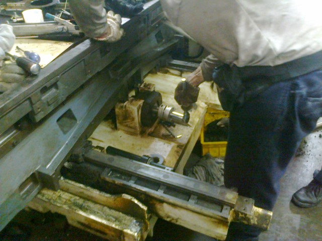

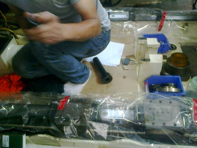

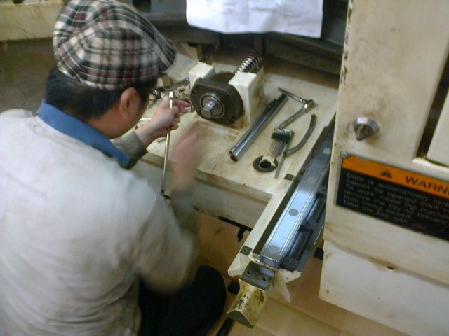

    Các bác cho em hỏi ngu cái cục trắng trắng nhìn như cái nối trục ông kia đang vặn là cái gì và tên gọi là gì vậy
    Lần sửa cuối bởi ducduy9104, ngày 31-08-2015 lúc 02:33:52 PM.
    HCM , 0945 ba nhăm 3577
  23. #18
    Jun 2015
    492
    45
    Được cám ơn 123 lần
           ở 92 bài viết
    cái đó là cái coupling nối ballscrew với motor đó bác . Do là nó muốn di chuyễn bàn máy nhưng mà nặng quá nên nó gắn coupling vào đầu vít để di chuyển tới lui đó mà . Nhìn thì cứ tưởng đồ chơi mới chứ thực ra chả có jì . hi hi
    dạ thay LM guide ,ball screww của 2 trục X, Y luôn ạ .
    Lúc thay LM guide thì em thấy nó ko rà song song jì cả cứ bắt LM guide vào thôi . Có điều các con nêm nó ko siết chặt hết ngay,chỉ 1 vài điểm để giữ thôi . Sau khi đặt bàn máy lên nó mới rà song song , vuông góc . Sai lệch nhiều thì em thấy nó mới siết các đầu nêm LM guide , siết lực ốc ạ . nó rà dưới 5um thôi , em nghĩ vậy cũng ko ghê lắm . Em nghĩ cách làm của nó thì vn mình làm dc chứ ko có khó ji đâu ạ , cơ bản là mình có làm kỹ hay không thôi . Với lại cái bọn này là nhật nhưng gốc singapore nên làm cũng ẫu ( theo em ) chứ em thấy mấy bác nhật gốc hãng thì chuẩn hơn . Để có time em lục lại hình pót lên cho a em xem chơi .
  25. #20
    5,840
    cái khớp nối này em nghĩ họ cầm theo để chủ tâm vặn cái vít me, vì nếu zin của máy em nghĩ nó phải to hơn
