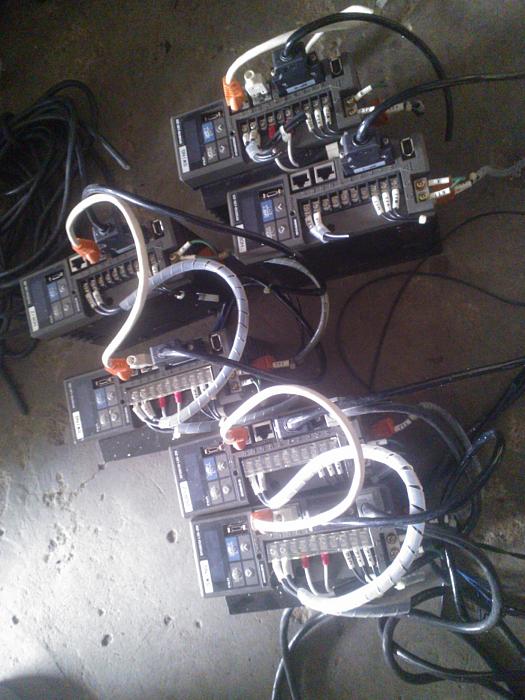

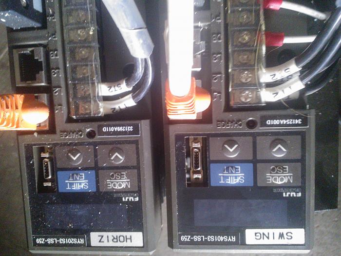

    các bạn cho mình hỏi dòng servo này có sài đượ với mach3 không nhi?thank mọi người nhiều

    1 jack encoder, 2 cái jack mạng, em chưa coi sheet nhưng khà năng con này chạy mạng ko dùng tín hiệu step/dir của mach3 được
    b.r
    5,840
    LSS
    L linear posioning
    S SX BUS
    S encoder 16bit
    b.r

    Có jack tín hiệu đó bác .em coi sheet thì co xung cấp vào chân 23,24,25,26
    Mà không biết sài đựợc không
    Aug 2014
    133
    Được cám ơn 11 lần
           ở 11 bài viết
    ko xai dc.
