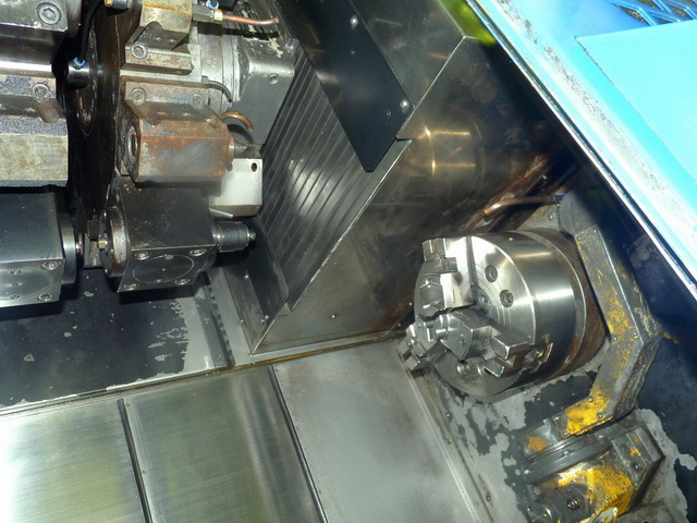

    Hum nay e cũng mạo phép xin hỏi mấy ae chuyên vê máy CNC
    Gia đình hiện có 1 garage chuyên về làm xe cơ giới nhưng e
    thì làm bên xây dựng nên những môn chuyên ngành CNC thì e
    ko biết. Do e kế thừa Garage nên e muốn chuyển máy cơ sang
    tự động để dễ dàng công nghiệp hoá.
    Máy hum nay e có đi hỏi T.A.T thì được bên đó báo giá con CNC
    NAKAMURA TW300mm đời 1989 qua sử dụng
    THÔNG SỐ CUẢ MÁY NHƯ SAU:
    Model: TW-30MM
    Năm: 1989
    Hệ điều khiển: Fanuc OTC
    Nước sản xuất: Japan
    Số lượng trục gia công: 3
    Đường kính mâm cặp: 250/250 mm
    Hành trình X: 235/235 mm
    Hành trình Z: 355/935 mm
    Trục phay (C): Yes
    Tốc độ trục chính: 35~3500 rpm
    Số dao dự trữ lớn nhất: 12/12 pcs
    Thay dao tự động: Yes
    Công suất động cơ trục chính: 11/15 kW
    Trọng lượng máy: 10.5 ton
    Kích thước (DxRxC): 4.3x2.1x2.2 m
    VẬY CHO E HOI MÁY NHƯ THẾ NÀY BAO NHIÊU LÀ ĐẸP!
    cảm ơn mấy ae trong diễn đàn CNC nhiều!

    Máy này nhìn còn ngon nhỉ, không biết hoạt động ok ko. tới 2 bàn xe dao. Bên kia chào giá bạn bao nhiêu? Con này nếu hoạt động tốt mình nghĩ chắc 500-600tr quá.. Mà bác muốn mua máy cũ thì phải nắm thông tin cẩn thận mới được. Nếu có điều kiện thì đến công ty người ta mà xem máy. Bây giờ người ta bán máy cũ nhiều, quan trọng là kiếm chỗ uy tín, dịch vụ tốt. Chứ ham rẻ mà mua nhầm thì toi.
    thank bác tuananh_21 reply! nhé
    còn này Bên T.A.T giá 520.
    Mình cũng tham khảo ý kiến ae trên CNC, giá bên T.A.T >30-40% bên ngoài.
    Máy chạy đương đối êm.
    Theo bạn giá đó bớt thêm 30% dc chứ?

    Có gì đâu mà phải cảm ơn, hi. Rãnh rỗi lang thang kiếm tài liệu, thấy topic của bác, vô koi thử cái máy của bác tính mua nó như thế nào thôi. Mình thì không phải dân kinh doanh, nên mấy cái vấn đề ép giá, giảm giá này mình chịu.hi. Tuy nhiên, theo ý kiến cá nhân mình, bạn xin giảm tới 30% thì chẳng ai chịu đâu, nó mà chịu chẳng khác nào nói nó bán hàng ảo.kaka

    Máy từ năm 1989 đến giờ là 26 năm rồi, liệu cơ cấu trượt còn tốt không bác chủ ?
    e đã lên cho máy chạy thử. thấy nó cũng ổn.
    ở sg mình có thợ nào rành CNC nhờ test xem Máy ok, dc ko nhỉ?
    ( e tay ngang qua chả biét j nhưng mà cũng phải ráng, xem sao).

    mới vào nghề mà đập con này thì cũng chả biết thơm thối chỗ nào
    mà giá máy thì ngút trời..........
    cái giá phải trả khá cao nếu máy có vấn đề
    còn máy ngon thì cũng phải mất tới 2 năm sau chắc mới sử dụng được 70 -80% sức mạnh của máy
    em cũng đã đầu tư 1 con ~500tr và cũng là lần đầu mua máy cnc
    đến giờ sau mấy năm trinh chiến em vẫn chưa dùng được 50% công lực của máy hazzz
    may cho em là người bán hàng có tâm nên đến giờ vẫn được hưởng hậu mãi :v
