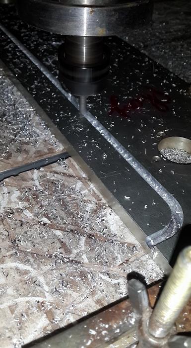

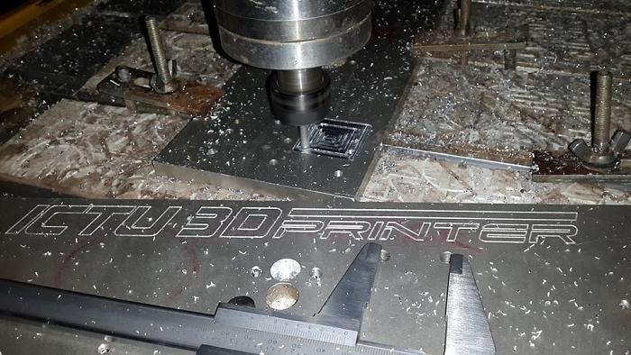

    Vẽ xong cho lên con máy cùi cắt nghịch tí.
    Lần sửa cuối bởi solero, ngày 18-05-2015 lúc 10:46:22 AM.

    Phay xong thử lên hình phát, may quá vừa khít

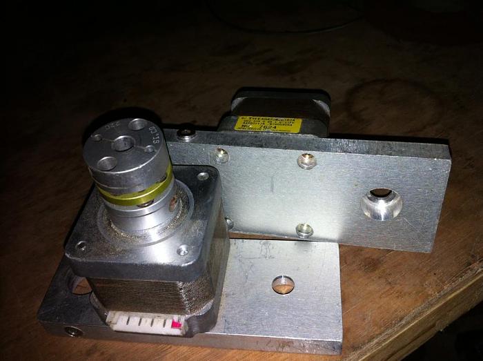

    Part của trục Z:

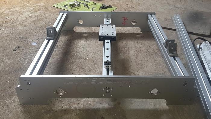

    Sau khi ráp lên máy:

    Hix bác chủ thớt Dựng cái khung máy in mà như máy phay . Em đổi cho bác con máy nguyên bác cho em bộ khung này ^^.
