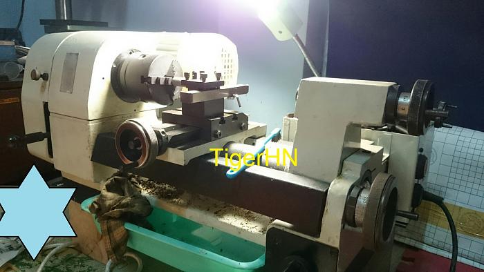

    Mình có em máy tiện mini cũ, đăng vài hình ảnh để góp vui cho diễn đànClick vào ảnh để xem ảnh lớn hơn.
ID:	11298Click vào ảnh để xem ảnh lớn hơn.

    Máy còn mới thế bác, có con này thì tha hồ mà chế cháo rồi.
    Máy này trên vỏ ghi năm là 1990, em tháo ra rồi dọn dẹp lại nên em nó trông cũng "xinh" hơn đấy Bác.

    máy của bác mới hơn máy em mà sao không có cần gạt đảo chiều nhỉ, thiếu đảo chiều tiện ren mệt phết

    @ Ngocsut: cái cần gạt đen đen bên trái là cần đảo chiều đó bác

    không phải đâu bác, đó là cần gạt đảo chế độ cắt ren thuận và nghịch. Đảo chiều là đảo chiều quay trục chính cơ
    Nếu đảo chiều mâm cặp thì có cái công tắc 3 vị trí bên phải phía dưới đó bác
