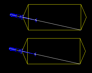

    lấy luôn chai coca-cola gắn cái động cơ dc chạy pin vào cho nhanh xếp
    yes Sir, em kiếm cái bình ga nạp ô tô, cắt đôi, làm cái ống trong trong gắn ở giữa để dễ quan sát ạ, thanks sếp
    Trích dẫn Gửi bởi kieuduong Xem bài viết
    Bác cứ giữ nguyên hình nguyên bản. bác làm 1 cái ống rồi cho cái cánh khuấy quay ở trong ống. cánh khuấy quay trong ống sẽ tạo thành dòng xục vào góc đối diện với động cơ. đây là em nghĩ theo động lực học của xuồng máy thôi ko biết có giúp được bác ko
    chính xác là làm thế sẽ tốt hơn ạ, kiểu này có một phiên bản tương tự là jet mixer, bồn trộn các loại đường thường làm giống thế. Em đang bị vướng vì ở đây quá trình vệ sinh sau sx họ chỉ dùng nước cất thôi, không chạy CIP bằng hoá chất nên sợ cái ống ấy khó vệ sinh, để em tính lại tẹo ạ

    Em cũng định nhờ bác nào biết món này xem giúp ạ, lượng muối ở đây đổ vào quá lớn, khoảng 4-5 tấn cho 1 mẻ trộn, đổ từ bao ra nó đóng thành cục to tướng như bao xi măng, thời gian trộn quá lâu, khu sx họ hết đất rồi chứ không em làm cho họ cái máy trộn trước khi bơm vào bồn thì đơn giản hơn nhiều ạ
    Nếu trộn muối lâu thì liên quan đến độ hòa tan của muối lúc mới sẽ tan rất nhanh sau đó chậm dần vì dung dịch muối bão hòa không tan nữa. họ đang dùng 500v/phút vậy tăng nên 1500v hay 3000v/phút lúc đo dòng chảy trong ống tăng nên rất nhiều. Còn về việc vệ sinh rất đơn gian dùng 1 máy rửa xe máy phụt một lúc thì sạch ngay vì cái ống đó có ngăn cản gì đâu
