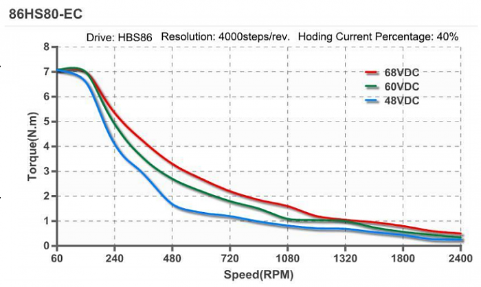

    Em đổi qua xài loại có hồi tiếp encoder, nhưng các bác cho em hỏi có phải khai báo encoder trong parameter ko các bác? Và nếu khai báo thì như thế nào a? Vì mô men tới 8n.m nên em khoái nhưng lại bí

    Cảm ơn bác đã nhắc, đang rối quá em quên, tức là bây giờ em đổi lại xài bộ hybrid servo có encoder để cắt gỗ, ý em là encoder có phải khai báo trong phần mềm NCstudio ko ấy? Ai giúp mình vs?

    Chắc bác dùng loại Hybird Servo. Cái đó bác chỉ cần cắm đúng dây, sử dụng thì giống hệt step thường không khác gì cả.

    8Nm nhưng nó vẫn là step thôi. Tốc độ khai thác nên dùng trong khoảng step. Con motor 86HS80-EC chạy lên 800RPM@68VDC là chỉ còn có 2Nm thôi.

    vâng, biết sớm về thông tin này thì em đỡ phải đổi đi đổi lại, em đổi lấy AC servo 400w luôn rồi, cảm ơn bác nhiều

    Servo 400W có 1.27Nm thôi cụ ạ . Nếu mà cụ chưa có kiến thức về servo nhiều mua về lại ngồi ôm nó thì đắng lòng lắm.
