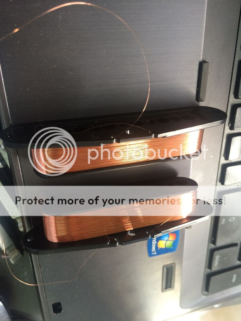

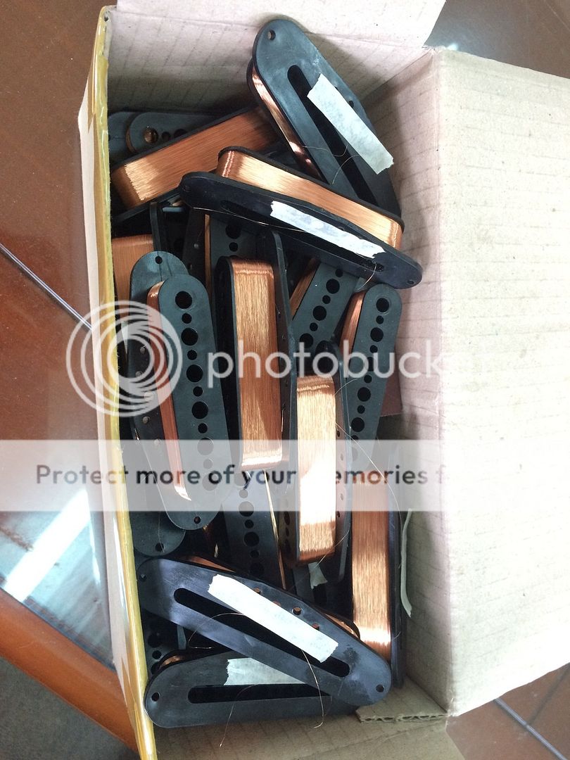

    Vài hình ảnh sản phẩm
    Dây nhỏ thế này mà máy quấn được là quá tuyệt vời

    Trích dẫn Gửi bởi hungdn Xem bài viết
    dây này hình như còn to hơn dây quấn tai nghe đó anh, em đang quấn 0,05 - ... - 0,06mm

    Lần sau Đức bỏ thêm sợi màu đen của chú vô cho dễ so sánh nhé
    Dây này trước kể cả quấn tay cũng rất ngại vì sểnh tay quay nhanh một cái hoặc nắm chặt tay giữ dây là dây bị dãn luôn
  20. #37
    Spam killer ahdvip's Avatar
    987
    105
           ở 321 bài viết
    Chỉnh bộ căng dây nhẹ + giảm độ căng của cái cần xuống thấp là đỡ hơn à anh. Dây này là dây thường nên cũng hơi khó chịu, chứ anh chơi dây xịn chưa, đã lắm - chắc hơn nhiều - nhưng mỗi tội mắc bà cố luôn.
