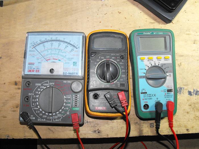

    em dùng 3 em này , lần lượt từ trái qua phải cho bác lựa chọn:
    1 : hiển thị kim, nếu dùng k quen khó đọc ,đo chức năng cơ bản V,I ..vv giá đâu 60,70 mua lâu lắm k nhớ rõ địa chỉ chợ trời hà lội
    2: hiện thi số , đo cơ bản, có đo thông mạch báo bíp bíp... giá cũng rẻ 120k địa chỉ chợ giờ hà lội
    3: màu xanh , có thêm đo tụ điện , tần số, nhiệt độ ...tất nhiên ngon hơn đo mạch đang có điện ít bị nhiễu , giá 600k mua trong sóp loang quanh đâu hà nội quên mất rồi
    em nghĩ bác mua cái màu vàng 120k cũng đủ dùng rồi

    Dạo một vòng thấy VOM điện tử giá từ 1 đến 10 triệu đồng, thiệt là không biết đâu mà lần.
    Tuy nhiên, thấy có cái Sanwa CD800A, thương hiệu Nhật, sx ở đâu không ghi, giá khoảng dưới triệu.
    Các bác khuyên nên chọn loại nào đây? Tiêu chí là bền, dễ sử dụng, giá tầm 1 triệu !?

    Em đang dùng 2 con này ở nhà và thấy rất ổn: Kyoritsu 1009
    Đo được nhiều thứ, Hãng Nhật. Dùng thích. giá từ 800k-900k/con

    Nói chung chỉ để đó & xác định motor, thông mạch v.v... thì mình nghĩ nên mua loại dùng kim. Loại chất lượng khá khá chút chỉ khoảng tầm 200K. Cho chất lượng đo khá tốt.
    Đo digital đôi khi khó dùng..

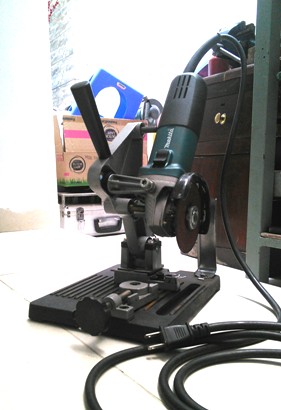

    Quay lại chủ đề, em rút được một kinh nghiệm đầu tiên khi đi mua sắm.
    1. Càng bám sát kế hoạch càng tốt để đảm bảo đúng tiến độ.
    Chiều nay em dự tính đi mua cái đồng hồ VOM và bob điều khiển nhưng khi về thì... (xem hậu quả đính kèm)
    Nhớ có đọc đâu đó trong một lần khoe sản phẩm của bác Vuthanh, concept design là một con heo quay, nhưng thành phẩm là mót con hổ đang "bước chân lên dõng dạc đường hoàng" (trích trong Nhớ Rừng cua Thế Lữ) -> Thích kiểu concept này.

    bạn cho hỏi cái đế gá máy mài góc đó mua ở đâu ? giá bao nhiêu và khi mua thì nói cái đó là cái gì ?

    Bác dhung,
    Em mua cái gá ở bên qlộ 1a, giá 200k. Và có một điều mà khi mua (hàng bãi) mình cảm giác nó sử dụng được vào mục đích gì thì mua, không cần nói gì cả! Nói thiệt đó là món đồ mà em nghĩ không xếp vào ô 'ngu phí'

    Bác dhung,
    :-) mình tưởng bác mua mới ở mấy chỗ bán công cụ nên mới hỏi thế, 200k quá ngon

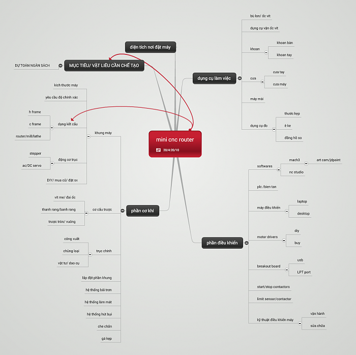

    Mấy ngày nay đọc và tổng hợp kiến thức cơ bản về cnc như sau:
Name:	mini cnc router.png
    Vừa chia sẽ cho các anh em đang có dự định muốn làm, vừa mong các bác bổ sung thêm.
