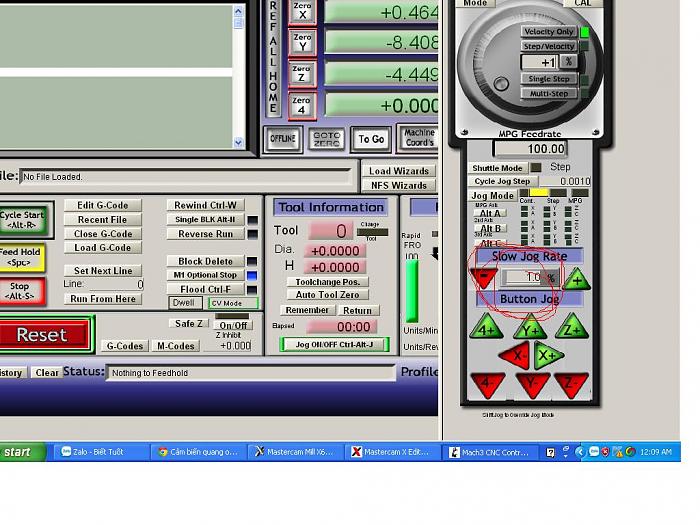

    mach3 thì nhấn tab để bất MPG pendant, chọn single step, chọn bước di chuyển cho single step,
    phím tắt là nhấn giử nut ctrl sẽ chuyển chế độ single step trong lúc nhấn
ID:	11963 thay đổi Jog rate để nhấn nút nó chạy nhanh hay chậm chứ k phải nhất 1 phát nó chạy 1 bước
    Làm như bác Nhatson là nhấn 1 phát nó chạy 1 bước, tùy bước bác muốn chỉnh bao nhiêu thôi (từ 0,00...1mm đến 1000...0mm đều được mà), còn muốn nhanh chậm thì ra ngoài màn hình chỉnh feedrate là xong. Hôm trước ku Nam bảo cài lệnh nào đó khởi động nó lên ngay tốc độ mong muốn (khởi động thường nó set có 6.0 unit/min) mà quên mất tiêu.
    Em hay dùng tính năng này để calip (bấm phải 1 phát nó chạy 100mm, đo, bấm trái phát nữa nó về lại chỗ cũ), hoặc để set dao (set mỗi buớc chừng 0.01-0.05mm là OK).
