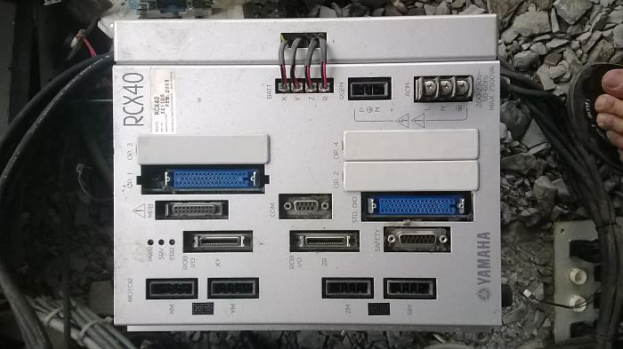

    anh em nào biết thông tin về bộ này xin chi giup minh với
    bộ này dùng trong robot công nghiệp, điều khiển các trục , tích hợp driver ac servo . ko biết bộ này kết nối với PC như thế nào, và có thể dùng làm máy CNC 3 trục chạy mach3 dc ko ?

    lúc trước mình về nhiều máy có loại này nhiều lắm đi chung với cây trượt yamaha maù trắng, đầu màu xanh dương,
    LH: 0917 một không chín 664
    2,280
    Lướt qua Manual thì thấy em nó chỉ chạy với chương trình được lập trình bằng MPC đi theo (Thiết bị lập trình cầm tay). Kết nối đến PC qua cổng COM chỉ để cấu hình, theo dõi thông số. Các chân In/Out chỉ để nối đến các công tắc hành trình, Estop, PLC.
