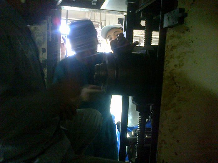

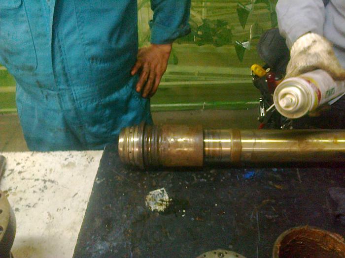

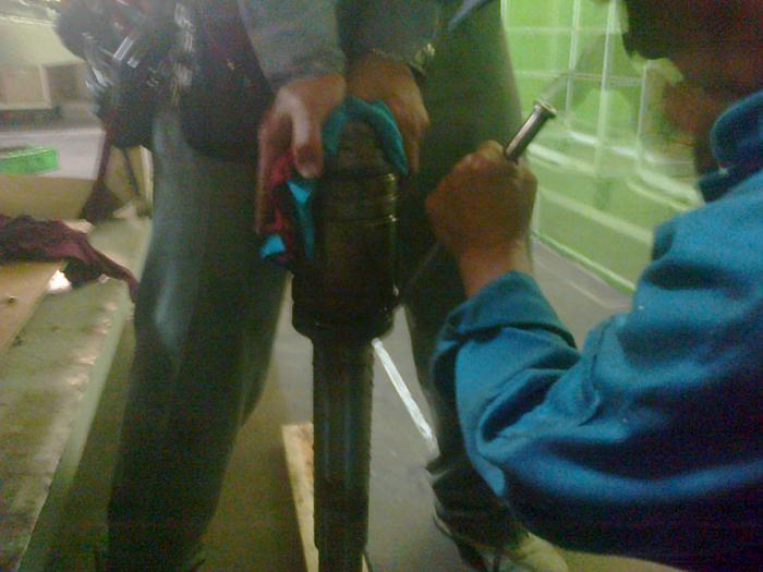

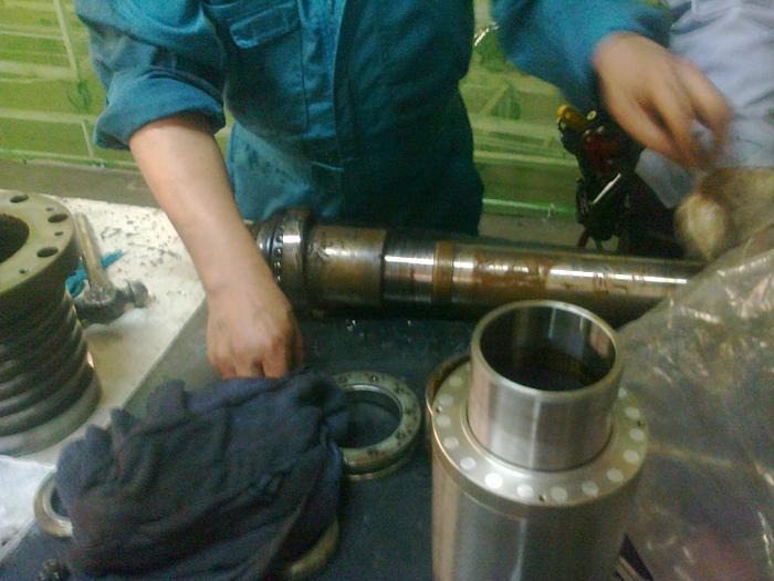

    Có mấy hình ảnh thay drawbar của trục spinlde , tham khảo cho vui nhé .

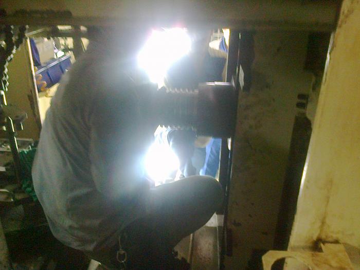

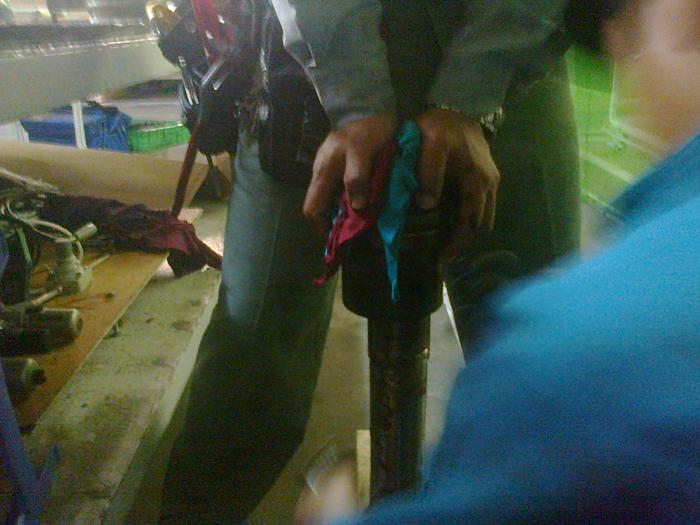

    Cái này em thấy bác thay cả bạc đạn chứ đâu phải thay draw bar . Bác thay bạc đạn kiểu này không ổn chút nào (chả tìm ra cái cảo hay ép thủy lực mà lại dùng đục + búa = quá ẩu).
    Thay draw bar thì cực đơn giản, thay luôn trên máy không cần tháo spindle ra. Hồi trước em có thay 1 cái (chính xác hơn là thay lò xo lá của draw bar do dùng lâu nó bị gãy hết 1/3).
    Thank.
    Tháo bạc đó thì dùng cảo nào hả bác, em chưa thấy cái cảo nào khủng long để tháo nó ra. Đống bạc đó ko cần dùng đục chỉ cần xách ngược đầu lại rồi nện nhẹ xuống nền là tự tụt ra thôi.

    dàn ép thủy lực tay, ép được 10 ton giá 4 tr , tiếc chi phải không , cái spindle đáng giá lắm tốt hơn nên làm đúng kĩ thuật , cảo có loại to chà bá ép bằng thuỷ lực luôn , ra Tạ Uyên có đủ loại hết.
    Bác Duy nói dộng ngược nó tuột ra thì phải xem lại trường hợp à , có những máy bị nước mua nó chui vô gây rỉ sét có mà dộng tới phia , cũng có nhưng cái do chạy hư bạc nó ma sát nóng và dính cứng ngắt luôn , không có hệ thuỷ lực thì khỏi ra luôn..., có những cái tháo ra , chắc đem đi bán ve chai, vì không đủ đồ chơi phục hồi.
    tiện lại part , mài , cân bằng lại , nếu thế canh me rã máy mua cái nào đó đúng loại về thay thế hay sơ cua coi bộ đúng đắn nhất. BT30 thì hiếm , chứ BT40 trên Thanh Hùng em thấy mấy cái tháo ra mới keng vất dưới đất ấy.
    Mới thấy hình tiếp theo , thấy đục bạc đạn mà ớn lạnh quá , em chẳng dám chơi theo kiểu này đâu... em đã sắm dàn ép thuỷ lực luôn rồi , 4 tr ngon lành, mà chỉ toàn làm cái be bé thôi, chưa bao giờ đụng tới BT40 trở lên.

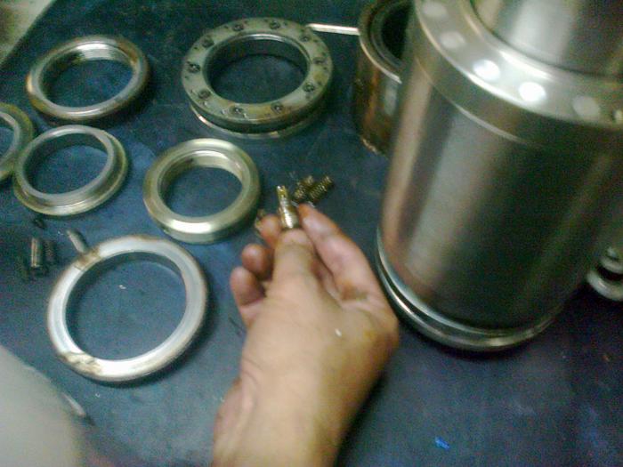

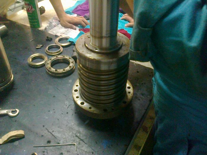

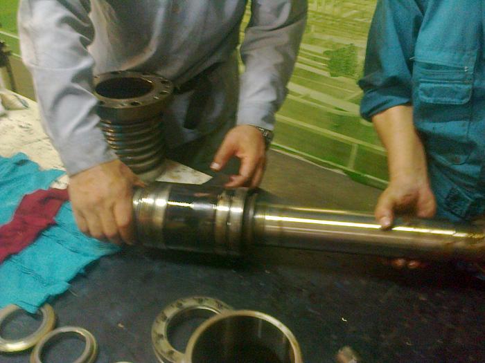

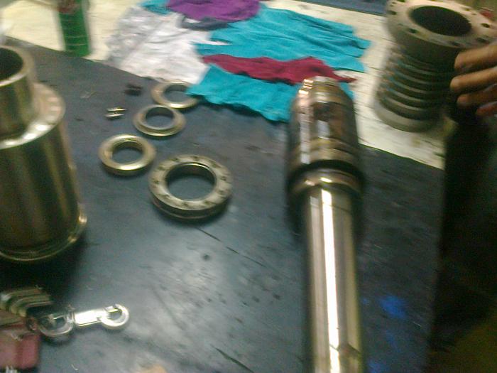

    Các bác nhìn hình cho kỹ đã . Cái spindle này trục dài cỡ 800mm , đường kính chỗ to nhất khoảng là 250mm .
    thay drawbar nhưng mà phải tháo bạc ra mới rút drawbar được vì nó có cái chốt xỏ ngang giữ drawbar , ma cái chốt đó phải tháo cái spacer ra. mà spacer thì bị bạc che lại . Cứ cho là có cảo dài khoảng 600mm đi nhưng cái vai bạc nó bằng vai spacer thì cảo vào đâu ? Bạc lắp chặt vòng trong nên ko thể dộng xuống nền là ra , phải đục qua cái phần vai lặp chặt khoảng 30mm mới dộng xuống được .

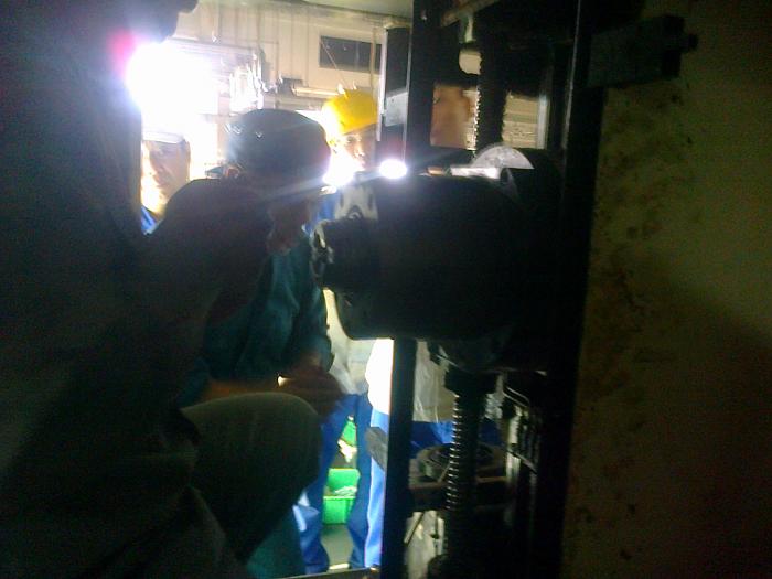

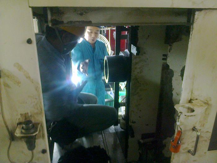

    buồn ngủ gặp chiếu manh, sau vài lần chỉnh chọt, em đã quyết định hạ em nó xuống, kiểm tra bearing spindle
    Có gì đâu bác, cái giàn ép thủy lực em gặp loại đứng hành trình cao đến 2.5m, còn loại ngang em nghe nói có đến vài chục m mà chưa gặp. Bên xưởng ông anh em có cái giàn ép trục máy nước mía siêu sạch cũng cỡ 1m, 1 cái giàn ép nguội nắp inox dày 5mm hành trình hơn 1m, lực ép tính 150t. Còn bản thân em tham gia xem lắp bạc đạn cho máy cán thép size 500mm rồi, do đó việc giàn ép hay cảo chỉ là...muỗi . Chưa kể cụ Nam có giàn ép 10T đó hành trình max chắc cũng hơn 1m rồi. Không tính đến chuyện mua thì đem ra ngoài tiệm cắt sắt lớn lớn họ có giàn ép nắn thép họ tháo ra giúp.
    Bác có chỗ kê đục thì em chắc chắn là em làm đồ gá để cảo ra được, cảo ra lắp vào gần như tình trạng ban đầu. Những trường hợp lắp chặt phải khò nhiệt cho nóng lên rồi mới tháo ra là thường xuyên.
    Bác chơi sang quá, có mỗi cái draw bar mà thay cả bộ bạc đạn, hic, chưa kể mấy cái còn lại em nghĩ 20 chai là ít. Em thì không rõ kết cấu nên không chắc có cách nào khác không. Dù sao em cũng ưu tiên bộ bạc đạn vì hình như loại của bác là hybrid bi bằng ceramic, mua mới e không dám nghĩ.

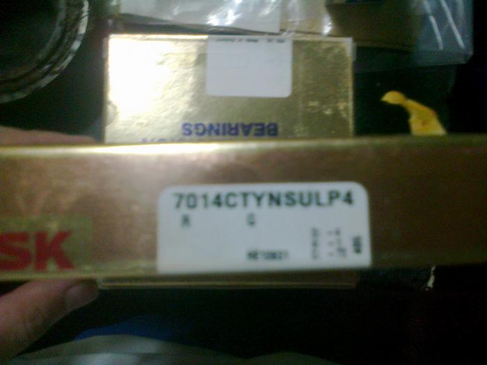

    Loại bạc đạn này chắc là 7014 hoặc 7016 gì đó, nghe đồn loại này là loại lắp chặt nhẹ,nên ko có đk thì cũng ko cần cảo hay máy ép ghê ghớm lắm( mà có thì tốt hơn), có dùng cảo hay ép ra từng cái thì cũng rơi bi như thường, trên mặt đầu thường có hai cái lỗ ren hoặc rãnh gì đó để đẩy bạc đạn ra(công nghiệp chế tạo của họ có trước mình cả trăm năm nên chắc họ biết rồi khỏi chỉ)
    Bạc đạn đó chắc loại thường chứ chẳng phải ceramic gì đó đâu,nó có mỡ bò kìa(èm thấy mấy loại ceramic gì đó hay dùng khí nén có trộn nhớt phun vào để bôi trơn, rồi có dầu làm lạnh chảy xung quanh) thứ 2 nữa là em thấy bác ấy tháo cái roto dễ thế thì max speed chắc 6000 dùng ceramic phí
    Bạc đạn 70xx em chỉ thay khi bể và ghẻ còn sáng,ko tiếng kêu vẫn sài bt
    Cái drawbar này tháo phức tạp nhỉ, em chưa thấy loại có chốt xỏ ngang qua,đa số máy có ATC mà có ATC thì thường cấp hơi để đẩy cái BT ra có cái lỗ ngang như thế hơi nó mang theo hơi nước vào bạc đạn thì đi sơm
    Một chút hiểu biết kém cỏi mời các cụ vào chém

    uhm minh cũng ko hiểu sao thay drawbar ma nó phải tháo cả cái spindle ra ,rồi phải thay bạc đan ,tháo tùm lum hết . Có lẽ loại này thay drawbar ko mở tư phía sau mà mở từ phía trước . ma mở kiểu đó thì đưa cả cục spindle xuống. la thiệt
