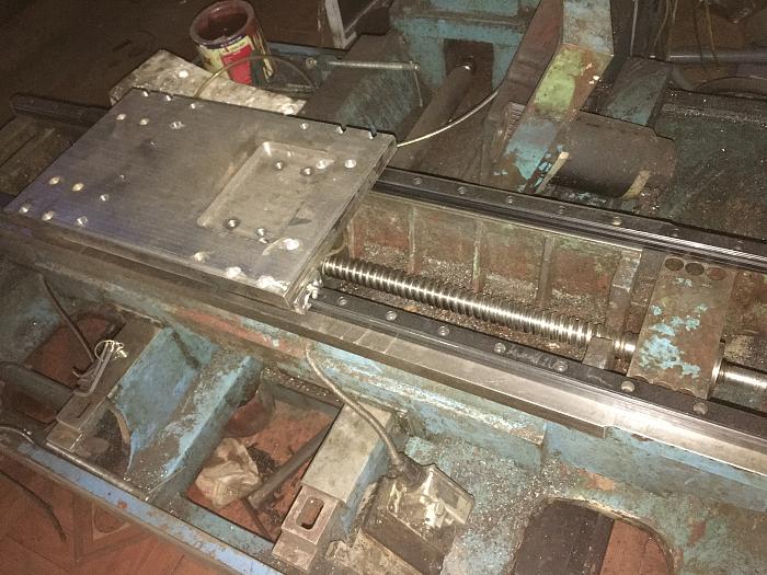

    chào forum sau một thời dài mải mê tu nghiệp khổ luyện nay em lại tái xuất Giang hồ ạ. lời đầu tiên em xin chào các cụ trong diễn đàn
    Sau thời đăng bán mà anh em trả giá rẻ quá em lại quay không bán nữa ah. Nay em quyết định sửa lại để tiếp tục phục vụ công việc. Phuơng án là sẽ thay toàn bộ điện điều khiển nâng cấp lên mach3 , thay ray bi vào trục x để tăng hành trình X lên 600mm cho nó máu.
    nhờ sự hướng dẫn nhiệt tình của bác tuấn em đã chạy ra chợ mua 1 mũi khoan hợp kim về để khoan phá bề mặt cái băng vuông này.
    Đang trong quá trình nâng cấp máy lên 1 tầm mới tiện thể post khoe luôn với các cụ.

    Úp tiến độ. Lắp đựoc ray, visme, và mặt máy lên hoàn thiện xong bước 1.
