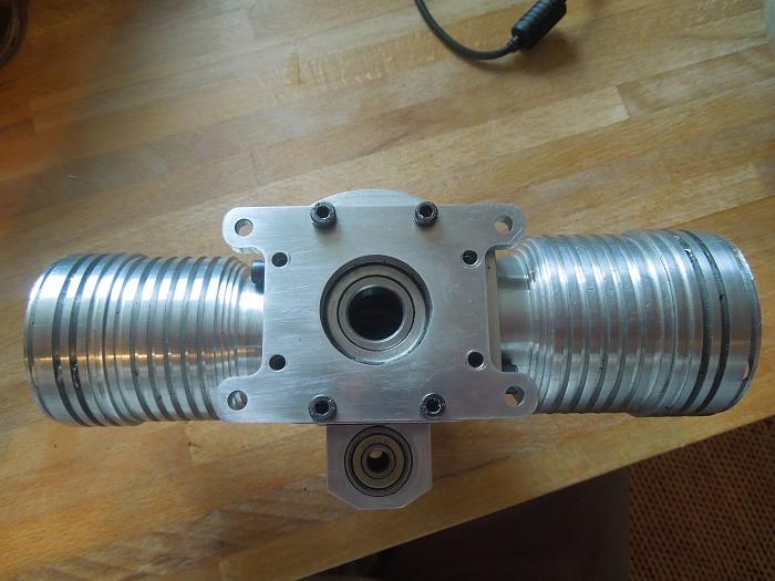

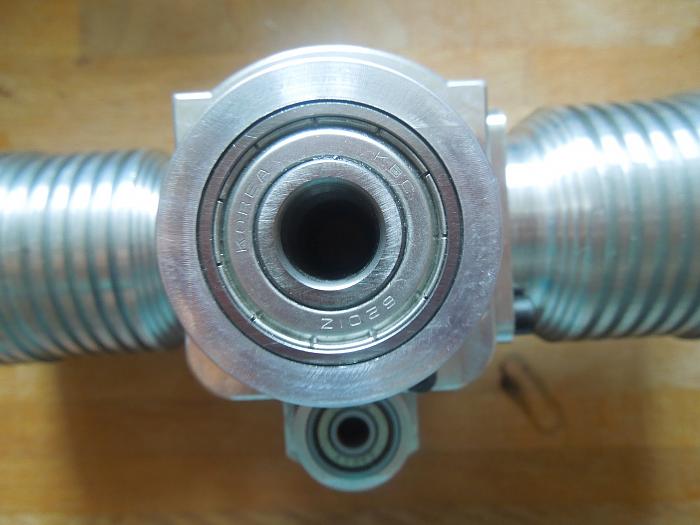

    Đông cơ máy bay mô hình 2 cylinder 4 kỳ . Model 2 cylinder four stroke engine
    Dự án đa bo,nhưng vẫn posts lên đây cho các bac chém gió.

    Wow được đó bạn. bạn lại làm minh ngứa nữa rồi. Nhưng mình thấy lá tản nhiệt như vậy không đủ làm mát cylinde e rang tuổi không thọ
    Lần sửa cuối bởi Lenamhai, ngày 07-11-2013 lúc 05:08:03 PM.
    Munich,Germany
    464
    175
    Được cám ơn 212 lần
           ở 84 bài viết
    Trích dẫn Gửi bởi Lenamhai Xem bài viết
    Cái này em mới thử nghiệm thôi

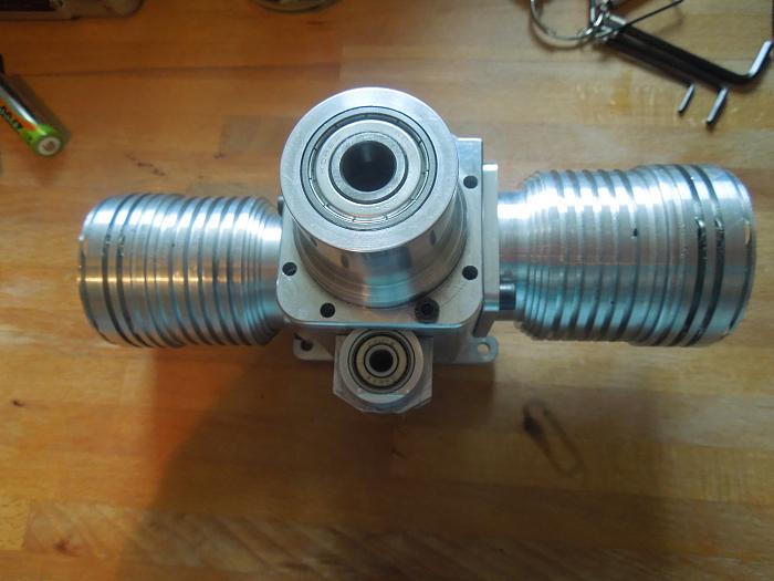

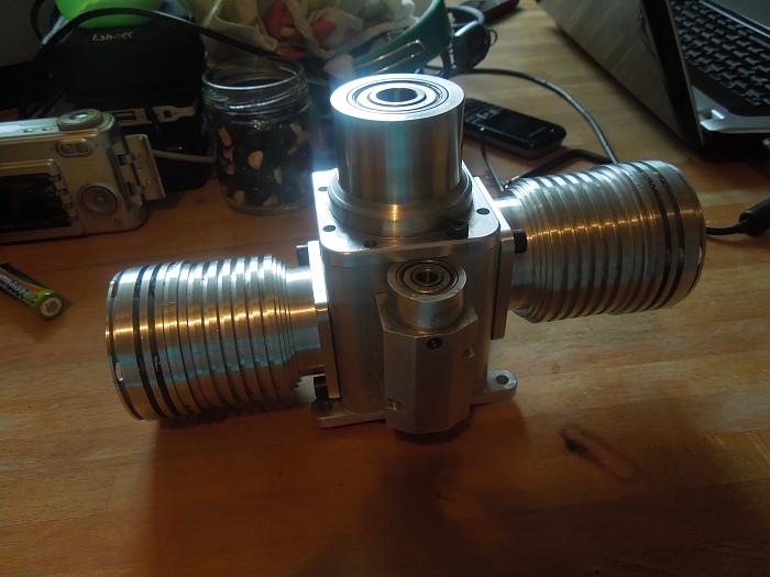

    Tiep tap 2 cac bac nhe.

    Muốn biết thế nào hồi sau sẽ rỡ

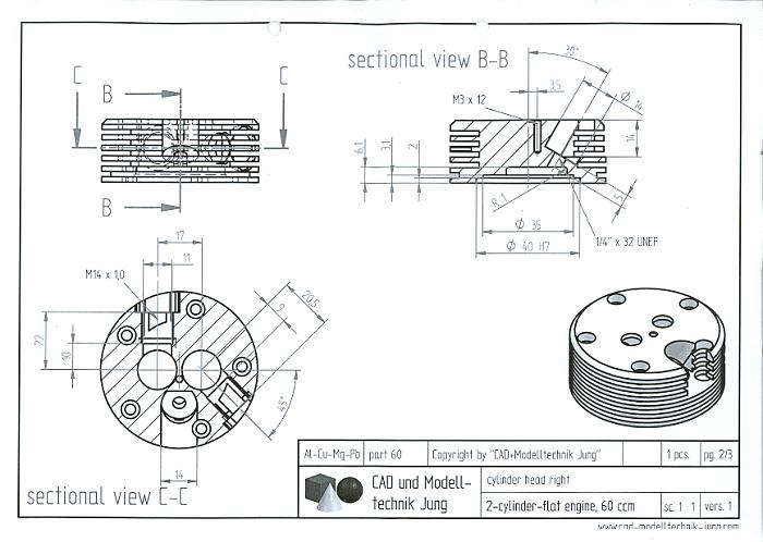

  2. Tặng chon bộ bản vẽ đông cơ 9 cylinder 4 stroke.
    Bài viết cuối: 10-11-2013, 11:52:31 PM
  3. Tặng bản vẽ đông cơ máy bay mô hình 2 cylinder 4 stroke.
    Bài viết cuối: 08-11-2013, 01:56:47 PM
