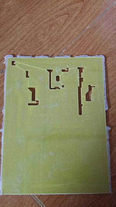

    Nhờ các bác giải quyết giúp em ka này:
    Sáng này đang phay cái bo mạch, đến đoạn phay bỏ lớp đồng thừa thì dao phay nó tụt xuống (ăn sâu đến tận mặt bàn) làm hỏng cả mạch. Không rõ nguyên nhân vì sao. Mấy hôm trước cũng phay cái mạch này thì ko có vấn đề gì. Mình phay = Mach 3, để tốc độ có 54%
    Một số hình ảnh dưới đây:

    Nhiễu spindle là ưu tiên hàng đầu để kiểm tra, sử dụng dây cáp cũ cho trục Z cũng dể gây vấn đề mất bước ...
    Bác nói rõ hơn cách xử lý giúp mình nhé. Mình dùng cổng LPT, chạy Win XP. Dây dợ đều mới cả. Máy mới lấy cuối tháng 1/2016. Hiện tại Dây nguồn + cáp USB + Cáp LPT để cùng với nhau.

    Mạch cực đẹp đó nha. Tiếc là nó bị lỗi gì gì đó thôi, tét thử Z nó bị làm sao ý, mình nghiêng về giả thuyết nhiễu hoặc lỏng dây
    Bị nhiễu bác ợ. Phải nối mass từ vỏ máy tính với vỏ máy CNC rồi nối đất, hiện tại đã hết lỗi.
