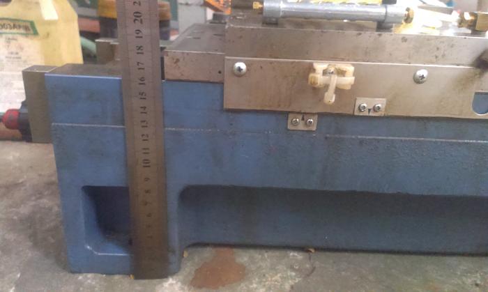

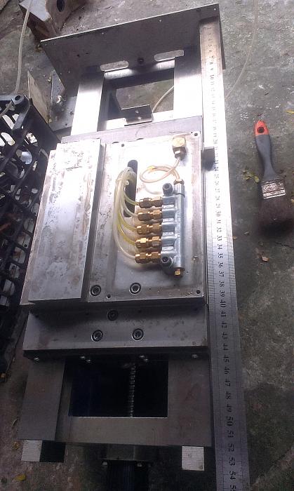

    Bác làm ơn chụp kỹ cái bệ hành trình 150mm chứ hơi khó hình dung. Em đang quan tâm.
    Thợ bậc 7 CBNN's Avatar
    731
    434
    Được cám ơn 358 lần
           ở 189 bài viết
    có vài tầm hình cho bác , nhưng mờ chỉ bán chung với xy cho nó có bầy bác ợ .

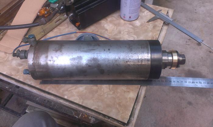

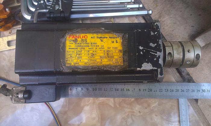

    update thêm
    mới tuyển được em khá trâu bò :
    phi thân 100 , dài 310
    và em fannuc làm động cơ kéo
    2,489
    Em chân dài sinh tươi là spindle kéo hay spindle ah sư huynh
  10. Thành viên đã cám ơn hung1706 cho bài viết hữu ích này:

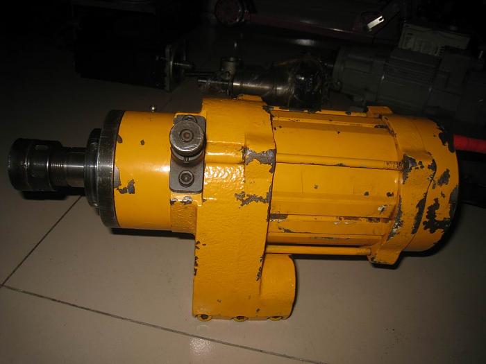

    em phía trên gốc là spindle gá đĩa mài kim cương để sửa đá mài trong máy mài tinh , em nó hàng châu âu m chắc là Hãng GMN germany , em đã DIY đầu cắt ER16 của japan vào rồi , miếng đồng thau đó là lớp đệm kết nối, độ chính xác gá dao run out 0.01m , con spindle này có 6 cái bạc 7xxx , siêu cứng , đường kính 100 full thép , max 18000 RPM ( đã kiểm tra thực tế ) chuẩn nhất là 12000rpm vì bạc đạn phía đầu lên đến 45mm nên em nghĩ nó chuẩn 12000rpm là không nóng, công suất thì phải lớn hơn 3Kw nhiều , nhưng test em 2HP quay phà phà , chắc do dàn cơ chuẩn nên không tốn nhiều A khi quay.
    Em nó cực ngon , chỉ kém ở chổ là DIY đầu cắt do chính tay em làm, không thực sự cứng để ăn sắt , nhưng nhôm,đồng hay phi kim thì thoải mái. Em nó giải nhiệt chất lỏng , có đường hơi giải nhiệt bạc đạn và ngăn bụi , có bậc âm duơng chắn bụi , nói chung em nó là 1 con spindle hoàn hảo , chỉ tiếc khi thiết kế em nó không thiết kế cho phay chứ nó dư sức để phay.
    Em chuẩn bị đưa lên sàn 1 em spindle phay hơi bá đạo, công suất phải trên 3Kw ( lõi ro to phi trên 60mm ), 3 pha 200V , mất mạc nhưng em đoán nó phải 12-15Krpm, 2 bạc đầu là 7007C, bạc sau 7005C, gá dao đến 16mm ( chuẩn Yukiwa ) hiện tại em nó kèm theo collet 12mm, do bề ngoài hơi cổ quái nên giá em nó có giảm chút ít cho phù hợp 7.5tr bao ship , bảo đảm em này ăn sắt nhẹ nhàng thoải mái, nhôm đồng khỏi phải bàn, ai ham hố cứ đăng kí nhé , chứ post hình lên sợ không kịp tranh tài.

    rõ ràng em chân dài chỉ phay được nhôm đồng thôi nha , sắt em nói thẳng là không được vì miếng đệm kết nối bằng đồng thau , nếu nó bằng thép thì em bao ăn sắt luôn , nếu anh em nào mua về thay thế được nó thì em này bá đạo lắm , 6 cái 7xxx mà. Em nó nặng tầm 15kg , các bác cứ liệu tính sức nặng nhé , nó nặng nó mới mạnh.
    Giá em nó bao ship 5tr , gồm spindle , cờ lê mở , 1 collet ER16-6mm, gắn giắc ống giải nhiệt đầy đủ.

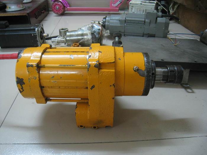

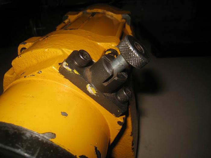

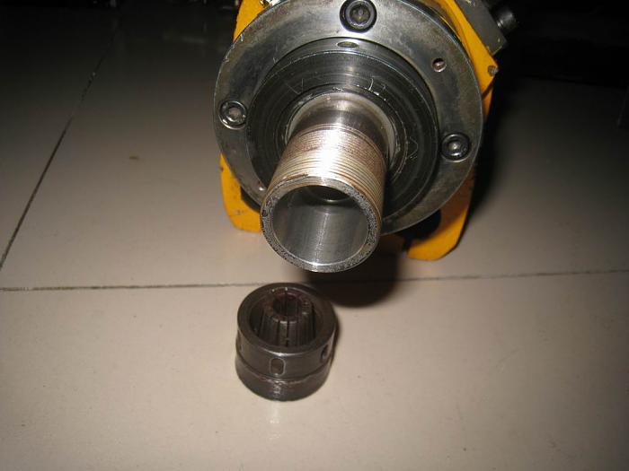

    dạ chính xác con đó đó bác maxx .
Name:	Resize of IMG_2438.JPG
ID:	13058Click vào ảnh để xem ảnh lớn hơn.
Name:	Resize of IMG_2442.JPG
ID:	13059Click vào ảnh để xem ảnh lớn hơn.
Name:	Resize of IMG_2444.JPG
ID:	13060Click vào ảnh để xem ảnh lớn hơn.
Name:	Resize of IMG_2445.JPG
ID:	13061Click vào ảnh để xem ảnh lớn hơn.
Name:	Resize of IMG_2446.JPG
ID:	13062Click vào ảnh để xem ảnh lớn hơn.
Name:	Resize of IMG_2447.JPG
    Hình ảnh cụ thể .
    Em nó công suất bao nhiêu ? bao nhiêu rpm ? em hoàn toàn không biết vì mất tiêu cái mạc rồi , cũng có thể em này được thiết kế riêng biệt nên chỉ có nhà sản xuất máy móc cnc thì mới biết.
    ---Em nó nặng tầm 15kg , full gang
    --- 3 pha 200V , made in japan.
    --- Gá dao tối đa 16mm, chuẩn collet YCC 16 , hiện tại đang kèm theo nút 12mm , dùng dao nhỏ hơn có thể mua cây nối thẳng ER11 cán 12mm.

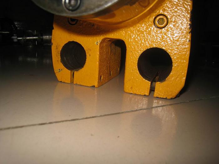

    --- Gá đặt em nó bẳng cơ cấu kẹp vào 2 ti tròn ở phần chân , em còn nguyên cái bệ zin của nó được thiết kế để kéo lên xuống để thay đổi spindle trong gia công.
    --- em nó chỉ có 2 vú mỡ , không có hệ thống giải nhiệt , như vậy em nó giải nhiệt tự nhiên.
    --- Em nó có 2 bạc 7007C-P5 và 1 bạc 7005C-P5 phía sau.
    --- run out tại miệng côn < 0.01mm.
    Chế độ test thực tế của em. Em set 200V tại 400hz.
    --- lên 20Hz tay không nắm nổi nữa , 50 hz tương đương 3000RPM rất em ái , dư lực cho con dao 6mm ăn sắt
    --- lển 80hz động cơ hơi ấm
    --- 120 hz nhẹ nhàng , Ampere đo trên biến tần là 2.1A , 75V
    --- 180hz , 2.6A , 100V , cỡ 5 phút động cơ nóng tầm 50 độ và ổn định.
    --- 300Hz , 3.6A .....
    --- 400 hz quay luôn.
    em rút ra chế độ chạy , nếu nhẹ nhàng nên chỉnh 200V , 400hz , hoạt động tốt ngưỡng 180hz tương đương 10000rpm , nhiệt độ ọk khoảng 50-60 độ , sợ nóng cho em nó cái quạt vi tính là chạy 24/24
    --- lên 300hz chỉ nên chạy tầm 15 phút thôi .
    Đã test 200V tại 300hz , em nó chạy 180hz đã ngốn dòng 2.6 A , có vẻ ngốn điện tăng torque hơn chế độ 200V 400hz , êm ái như nhau dù chỉnh điện khác nhau.
    Nói chung em này quá bá đạo , ăn kim loại vô tư , lõi rotor phi tầm 60mm dài 100mm , còn nguyên cây cốt thì to chà bá , chắc phải nặng tầm 5kg, so với em TQ đại bàng 3.7kw 24Krpm là không có cửa với em này , và đưa xuống ngưỡng 3000-6000rpm ăn kim loại chắc em 3.7kw TQ bốc khói do đứng cốt.
    Giá như đã đưa ra 7.5tr bao ship ( em đánh giá em này đáng giá hơn cái giá 7.5tr )
    Lần sửa cuối bởi Nam CNC, ngày 30-10-2015 lúc 06:10:06 PM.
