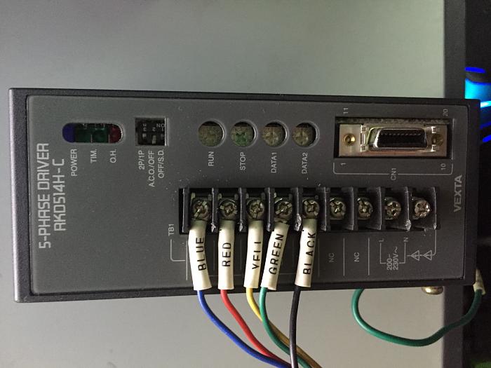

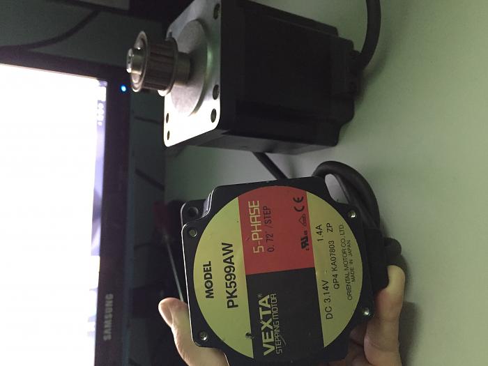

    Như tiêu đề, em xin các bác giúp đỡ em việc đấu nối driver 5phase RKD514H-C vào BOB Mach3 với ạ Click vào ảnh để xem ảnh lớn hơn.

    Em up ảnh lỗi nên phải up 2 lần. Em đã thử đấu +CW; +CCW; chung vào chân 5V trên BOB, -CW; em đấu vào Pulse (P4), -CCW vào chân Dir (P5) trên BOB mà động cơ vẫn cứng ngắc không quay, động cơ ấm. các bác cho em ý kiến với nhé. Cám ơn các bác

    Em không rành lắm, nhưng theo em bác nên xem lại xem BOB của bác kích mức cao hay mức thấp nhé, nếu kích mức cao thì bác phải dùng CW,CCW+ cho pulse, dir.

    Từ chanel 1 đấu ra BOB bác đấu chỉ 4 dây +-CW và +-CCW vào BOB thôi, các tín hiệu còn lại thì bỏ hả bác?
    Đúng rồi bác. Em test chạy bằng board arduino, cũng cấp pulse,dir xuống driver thôi bác.
    6,678
    Việc đầu tiên phải kiểm tra là BOB & Mach3 đã nhận ra nhau chưa? Đã cài plugin RnRMotion chưa? Config motor trong Mach3 chưa? Khi nào mấy cái này ok thì đấu driver mới biết đường mò.

    Xin lỗi đã làm phiền các bác. Em mới nhận ra máy em xài win 7 64 bit nên ko xuất lệnh qua cổng LPT vào BOB được. Mai em cài lại win 32 rồi test, có gì khúc mắc nhờ các bác tư vấn tiếp cho em.
