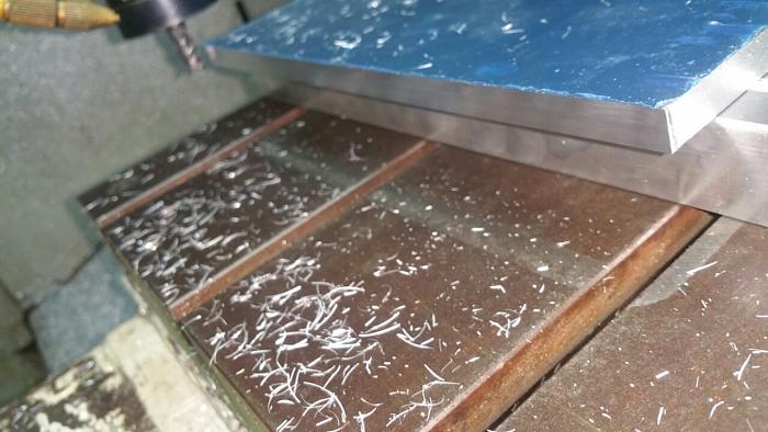

    Máy hút 200W (motor dòng 5.5A 100V) qua 1 hệ loằng nhằng mì tôm
    Hút mãi được ~-97->-98kPa.
    Với tiết diện hút khoảng 200cm2 cắt vô tư, dao 10 ăn profile cut sâu cỡ vài mm chắc mới bay phôi. E cắt cạnh 1mm thấy bình thường. Nếu cần thiết chắc phải làm thêm vài món tăng ma sát với mặt bàn.
    Test
