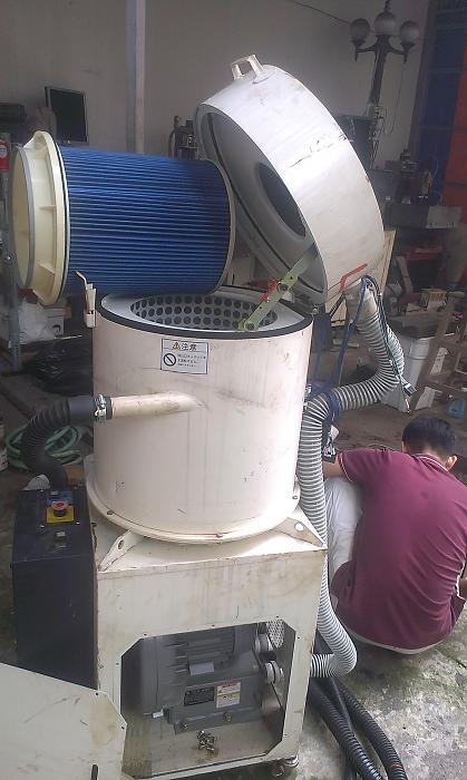

    Mấy bữa trước sư phụ mua được cái quạt con sò , tính chế máy hút Bụi cho sư phụ xài , nhưng sư phụ lại mua được nguyên con máy hút bụi nên bán đi .
    Cũng xài quạt con sò để tạo áp lực hút , cũng sử dụng nguyên lý ly tâm để gom bụi , nhưng còn có màng lọc để không bỏ sót bụi mịn theo luồng gió bay ra ngoài >>an toàn cho sức khỏe .
    có hộc lấy bụi tiện lợi .

    Con này chắc giá trị chính nằm ở cái màng lọc ....

    Trích dẫn Gửi bởi occutit Xem bài viết
    Màng lọc là giấy lọc bình thường bác ợ , có thể thay bằng vải không dệt , hoặc kiếm mua giấy lọc trong pô air lọc khí cho động cơ . Gấp nếp zig zag để tăng tối đa tiết diện tăng thấm thấu , hạn chế giảm áp .

    Em chưa tìm hiểu kĩ cái màng lọc. Nhưng thấy Mẽo bảo để lọc sạch bụi nhỏ để không ảnh hưởng tới phổi thì cái bộ phận lọc đó rất đắt thôi. Còn ở trong rừng nên em đang tính đưa cái ống thoái khí ra ngoài trời cho nó thoáng =))

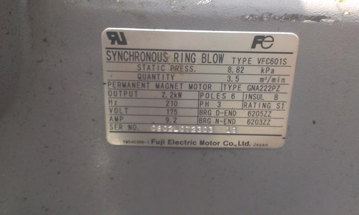

  16. #13
    Riêng cái quạt thôi đã thấy giá 2300$ rồi
    http://www.spaparts.com.au/products/...d-3-phase.html
    Lần sửa cuối bởi thuhanoi, ngày 13-10-2015 lúc 08:34:26 PM.
    kkk giá mới thì chỉ biết ....

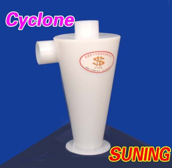

    Tiện thể cho em hỏi ở SG muốn mua cái Cyclone bằng nhựa mà size mini thôi thì mua ở đâu. Ai biết chỉ dùm nha.

    --- Kiếm thùng sơn Nippon, ống nước PVC về độ lại bác ơi .
