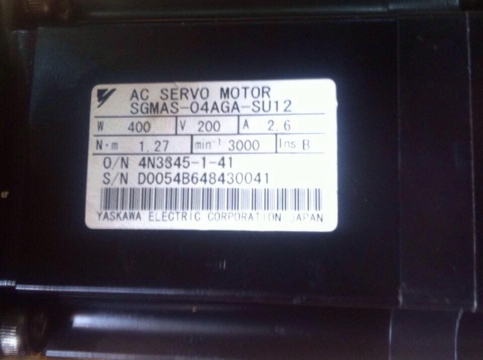

    tiếp theo là cũng ysakawa 400w cái này hiếm có mỗi 2 em ạ

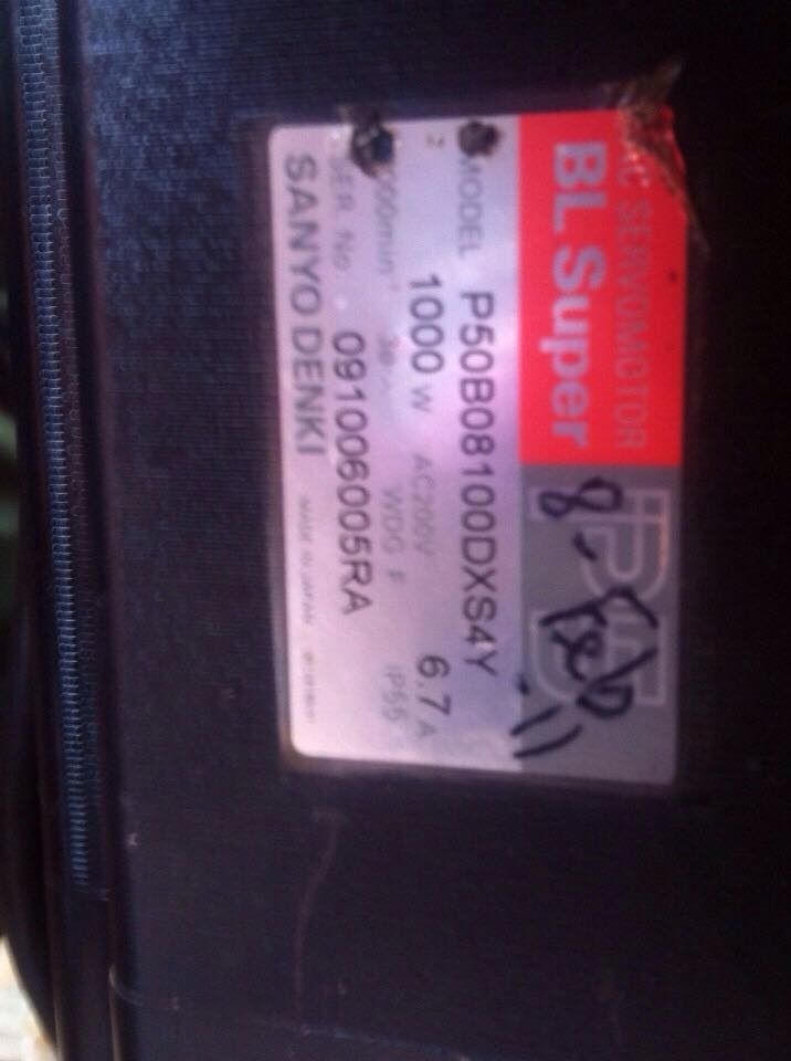

    Tiếp theo 1 em hàng tuyển chân dài Sanyo 1kw ạ .

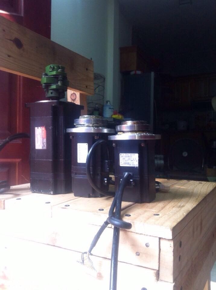

    Tập đoàn nhà e

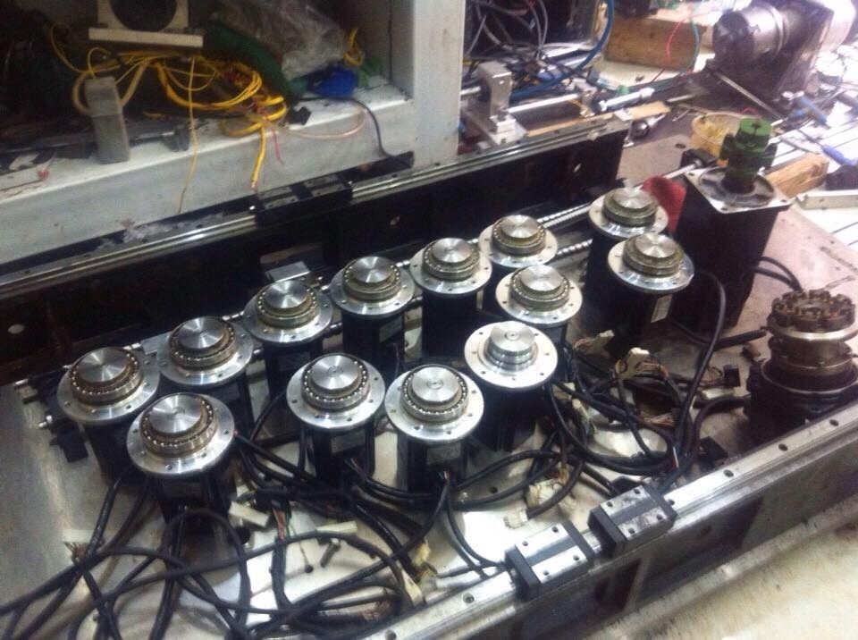

    các e đọ dáng ạ
    . Hàng quá đẹp luôn các bác ạ . Nói gì thì nói chứ từ trước tới giờ em chỉ dùng step là thấy uầy mình cũng ghê phết . xịn lắm gần đây mới đc sờ vào servo lai . Ô thế mà công nhận . Lúc đc cầm mấy em servo này . phải công nhận động cơ chính xác cao cũng khác thật . nó đen sỳ . lại bóng nhẫy . mà chắc chán lắm . hi hi

    mà cho em hỏi , cái món giá trị nhất là cái hộp số harmonic , bác chịu khó quay lại gom hết mấy cái đầu đó đi , toàn hộp số xịn mặt bích con lăn đó.

    hehe cái vụ hộp số lúc trưa em có hỏi bác chủ thì bác chủ bảo vẫn còn mặt bích, cứ đúng size là ráp vào. Em chỉ sợ mấy con ốc định vị bạc đạn đỡ cũng tháo banh chành ra thì có mà đầu đuôi 2 nẻo thôi. Hy vọng bác chủ kiếm dc đầy đủ, cũng mong là có giá đẹp đẹp cho anh em đc nhờ ạ. Bác chủ cũng nhiệt tình nên em ủng hộ
    Còn việc mua bán mỗi người mỗi ý. Giá cứ đội lên cao, bác chủ ứ mua thì cũng đem bỏ vào lò hết chứ lo gì.
    Cứ xem như bán mù cân kg tính tiền cũng đc, hoặc bán bao chạy (gần thì khi nào chạy dc thì lấy xèng, ko xài dc trả lại đổi con khác) nhưng giá mềm 1 tí thì vui cả làng .

    không có cái miếng dính trên con servo thì mấy cái hộp số đó cũng mang đi nấu thôi bác Gamo ui .

    đừng có lo , chỉ trên đây cái forum này anh em mới biết nhiều về harmonic thôi , chẳng có 1 cái bãi nào biết cái hộp số harmonic là gì đâu . chỉ sợ quay lại nó vứt đâu tìm không ra , tìm ra cũng bán rẻ như cho ấy , giữ lại làm gì khi giá ve chai còn 3.5K/1kg

    Bác Nam ơi em có 2 con driver sanyo dòng BL nè hình như lái được tới 2k thì phải
    http://forum.cncprovn.com/threads/55...er-servo-Sanyo
