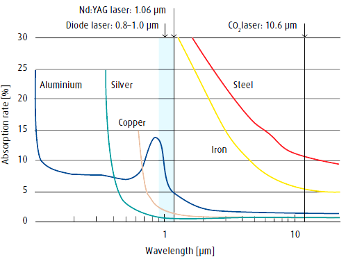

    Theo biểu đồ này thì thằng 808nm quất nhôm ngon nhất.
    Biểu đồ này đỡ rối
