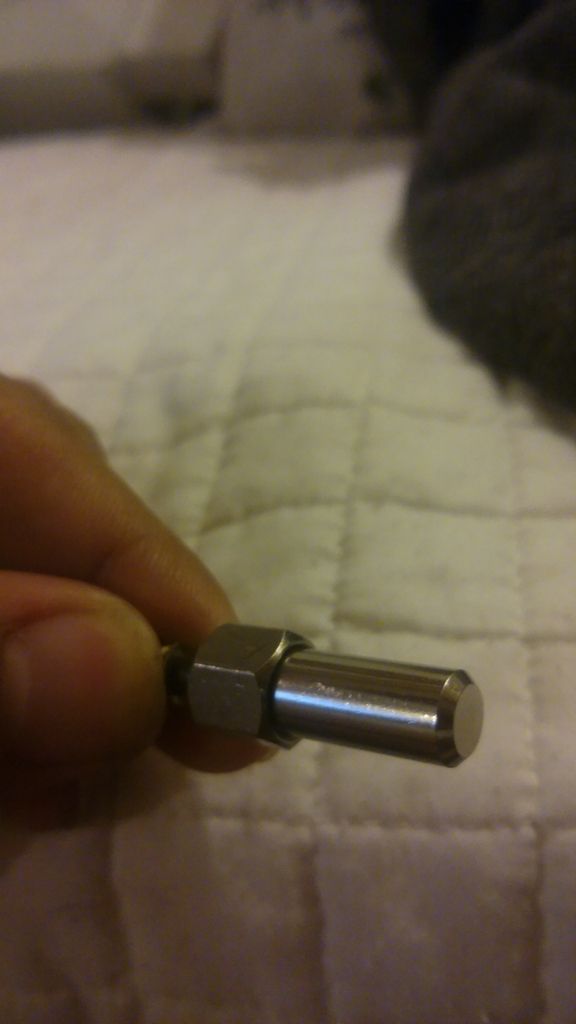

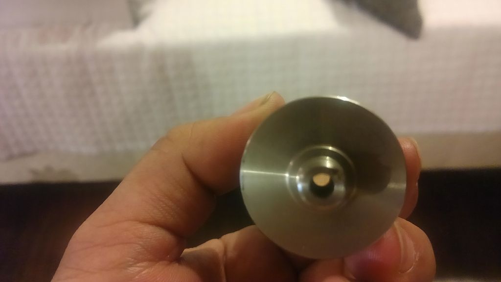

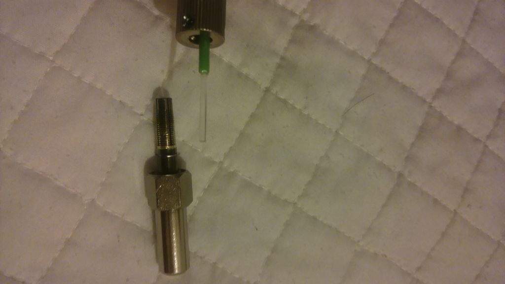

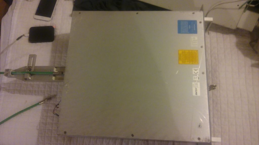

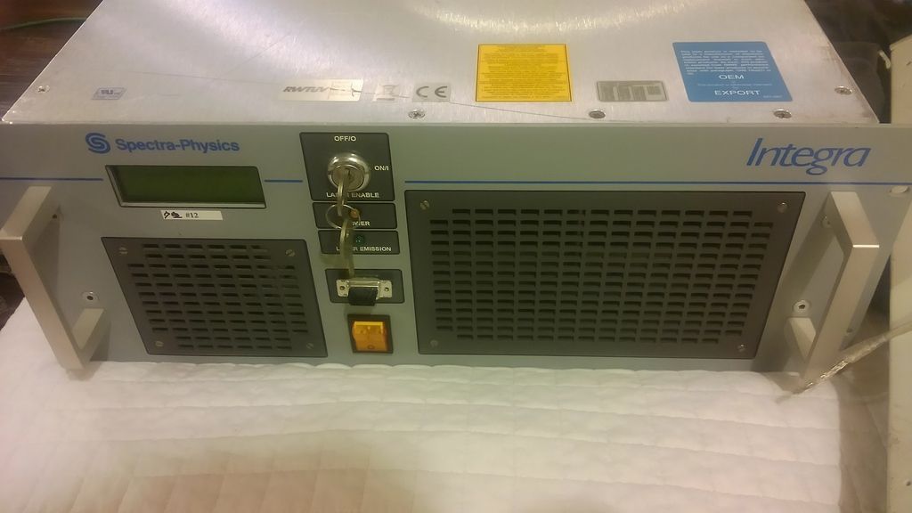

    Chào các bác,

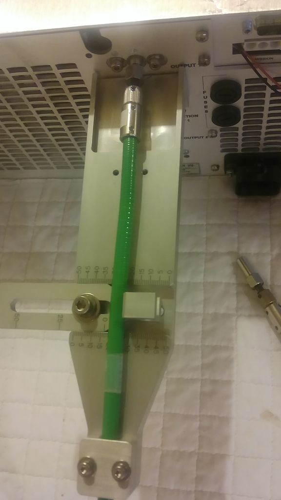

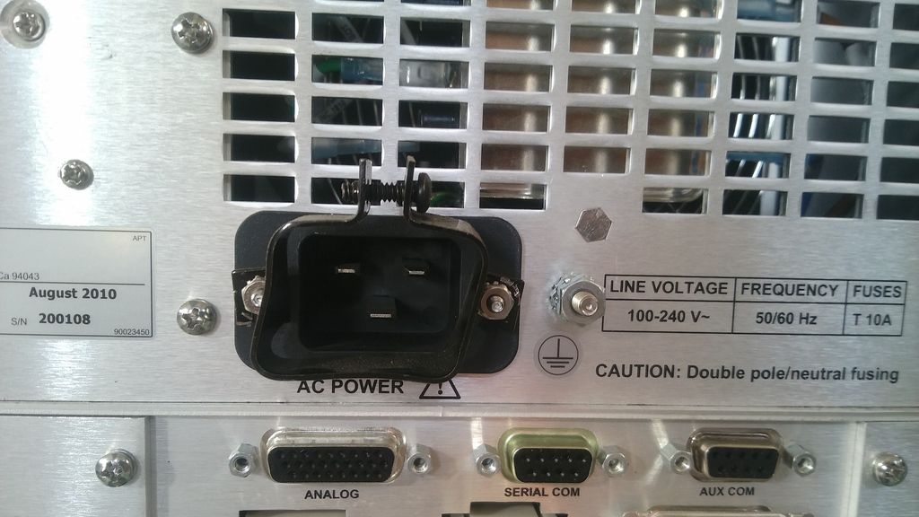

    Hôm nay đi xem hàng và test thì vẫn chưa thể test được vì một lý do hết sức nực cười là không có cáp nguồn để cắm vào ổ cắm (chân cắm kiểu đặc biệt, xem hình), cũng định chế cắm đại vào mà sợ mối nối xục xịch hư nguồn nên thôi. Cuối cùng năn nỉ nó bán 1 cái gãy lưỡi để đem về test thì nó bán với giá gấp đôi kỳ vọng (mua nhiều mới có giá đẹp). Đành cắn răng chơi đại 1 cái vác về.
    Một thông tin cho các bác là tất cả lô hàng đều là hàng spare chưa dùng. Cáp không hiểu sao bị bịt 1 đầu. Cái này nhờ các bác giải thích để mai đi kiếm đồ nghề về đấu nối test nó.
    Kích thước em nó là 400x400x170.

    Nhìn cấu trúc thì chắc chắn là Fiber Laser, bác đọc nguyên lý fiber laser sẽ rõ ! Còn công suất em cũng chắc chắn 60W như bác inhainha nói ngay từ đầu: bác tra thông số model sẽ rõ họ đặt theo chỉ số công suất..etc.. ! Còn lại là test ra tia, em tin là cũng ra tia nhưng công suất còn bao nhiêu thì cũng không quan trọng vì em cũng đem về làm súng laser bắn bong bóng chơi thôi !!!

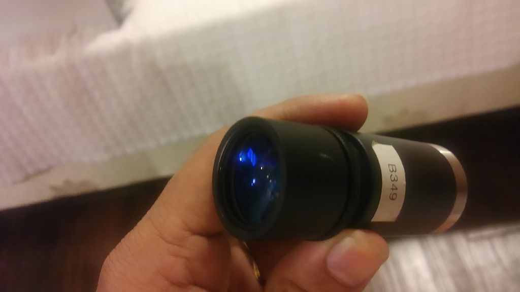

    híc ko có thông tin nao thi tra kiểu gì, xem mãi mà ko thấy model đâu...được 60W thì ngon cái gương cầm trên tay b349 chắc là gương hội tụ

    có 3 câu trả lời cho bác chủ sau khi xem qua tài liệu
    1 laser này là DIODE - Fiber (TRANG 17)
    2 Intega MP có 3 model i20= 15w, i 40 =30w, i 80=60w (TRANG 3 VÀ 39)
    3 cái đầu bịt mà bác show ấy là đầu bảo vệ, khi dùng thì vặn ra(TRANG 56 TRONG TAI LIEU)
    NẾU BÁC MUA CỨ THÂY CÓ I80 LÀ MÚC, NẾU KO CÓ NHÃN THÌ xem cái nào nặng hơn thì múc, 21kg là i 20 với 40, 25kg là i80 (trang 39 ấy)
    Lần sửa cuối bởi hoahong102, ngày 11-11-2016 lúc 09:43:28 PM.

    không test được đâu , còn cáp nối vào cái controller hay máy tính , rồi có phần mềm kích tia thì mới biết à , chứ trên cái nguồn không có cái nút test tia rồi. Đây là cái nguồn công nghiệp nên nó bảo vệ tới mấy lớp đó , chứ không phải bấm phát ra ngay đâu , còn không bác chủ chịu khó đọc tài liệu xem chân nào là chân tín hiệu test tia đó , hành trình còn dài và gian nan lắm.
    Cuối cùng bác tìm hiểu , chịu khó đi và biết cách test ra tia chuyển giao lại, chúng em cũng cam lòng cho bác tăng giá bù lại sự cố gắng của bác HAHAHA ( em nói điều này nhiều bác không thích ).
