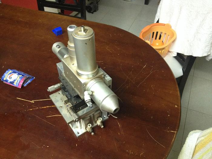

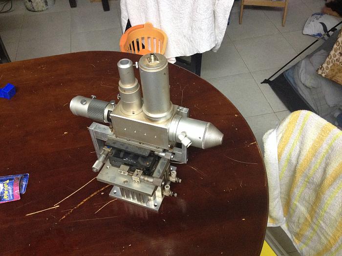

    Chuẩn bị hết hàng họ để test rồi các Cụ ợ... heheheheh
ID:	27796Click vào ảnh để xem ảnh lớn hơn.

    À muốn biết có lên tia hay không bác canh test buổi tối ấy, chạy lại tắt đèn phòng rồi bật camera điện thoại lên là thấy à. Chiêu này không biết là không được đâu nha (bị quay lén chết ).

    Muốn tét Bác cứ chiếu vào miếng gỗ là nó xịt khói liền chứ gì. Chú ý chỉnh áp bé bé nếu không ra tia thì tăng dần.
    muốn ăn kim loại bước sóng <600nm, bước sóng càng nhỏ càng nhạy ăn kim loại . Nó gọi là laser fiber đơn giản là tia laser được dẫn bằng sợi thủy tinh.
