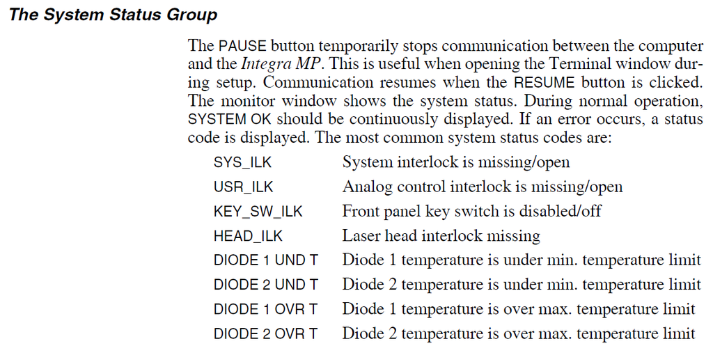

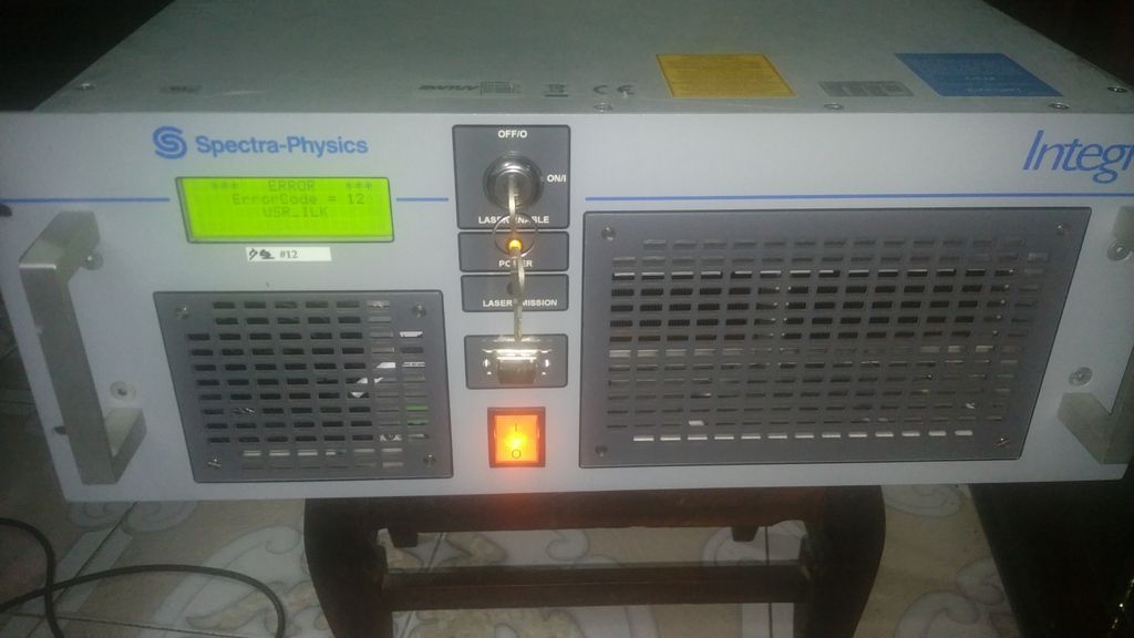

    Chào các bác, bữa giờ lu bu bận bịu quá không test được nên giờ tranh thủ test thử máy. Sau khi mở lên thì máy chạy vù vù, nghe gió kêu thấy quá đã luôn
    Máy báo lỗi USR_ILK. Tra tài liệu thì báo lỗi sau:

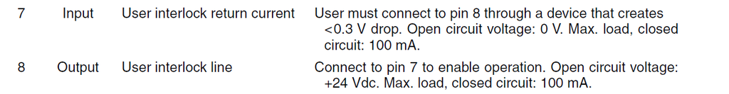

    Lỗi liên quan đến analog interlock thì chỉ liên quan đến chân 7 và 8 của cái connector analog, nhưng tài liệu viết chỗ này khó hiểu. Nhờ các bác trợ giúp chỗ này nối như thế nào giữa 7 và 8. Nối trực tiếp?

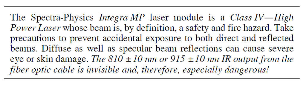

    Và nhờ các bác trợ giúp việc thao tác như thế nào cho an toàn vì tia phát ra là tia hồng ngoại, chứ không phải tia sáng thấy được nên không nhìn thấy có tia phát ra hay không. Sợ vô tình vào mắt lại khổ.

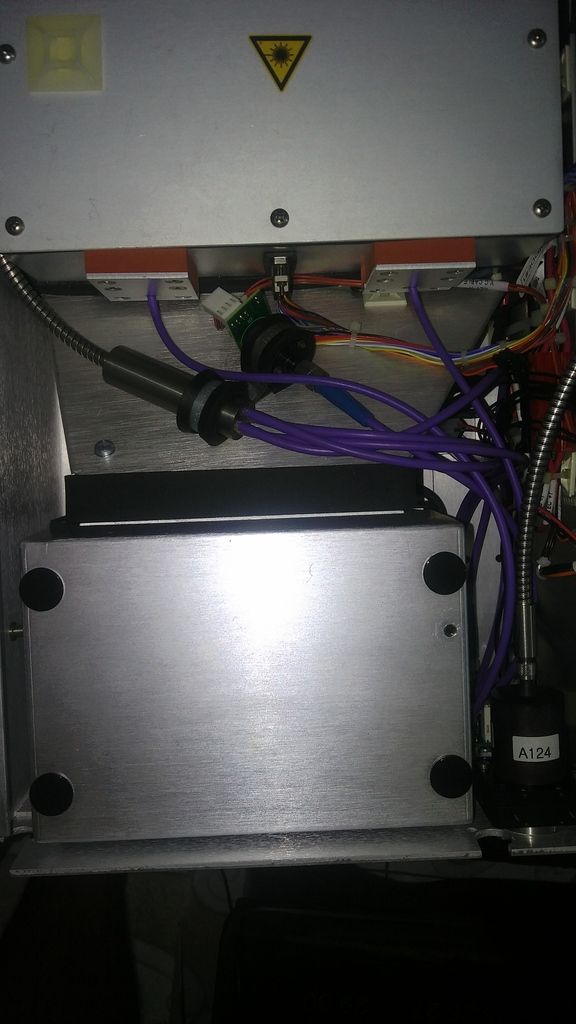

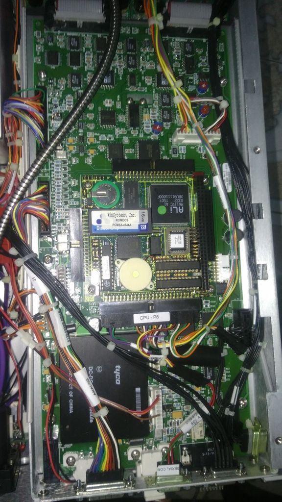

    Thông tin cho các bác biết là hàng này hàng mới 100%. Hàng spared chứ không phải hàng cũ nên không lo vấn đề tuổi thọ diode nhé. Vài tấm hình bộ đồ lòng sau khi tháo cái vỏ

    Mình đoán là chân 8 nối với chiết áp 0-5 volt. Chân 7 nối nguồn 24 volt trong board để kích hoạt.
    Ủa con này laser Diod mà sóng hồng ngoại hả Ta? Sóng hồng ngoại thì không ngai cho mắt vì nằm ngoài vùng khả kiến, đừng chiếu trực tiếp vào mắt là Ok.

    Chân 7 để điều khiển độ mạnh yếu của lazer, chân 8 là chân enable. Bác dùng con biến trở loại có khấc ngắt, kết nối thằng 7 với 8 (nhớ chia dòng 100mA). Vì tia nó không thấy được và chân 8 là chân enable nên bác nhớ là kiếm con biến trở nào có khấc để ngắt hai chân này ra chứ nhiều cái biến trở vặn tẹt ga vẫn còn rớt ít điện áp nguy hiểm lắm (>0.3V nó vẫn ra tia).

    Theo mình biết thì hồng ngoại vẫn cắt kim loại dc. Bác thử tìm mấy con diode yag xem. Nó bước sóng 1064nm vẫn cắt kim loại dc đó thôi. Mà mấy bác nên kím cái kính để đeo khi làm việc với laser koo thành hiệp sĩ mù hết hêheh.
