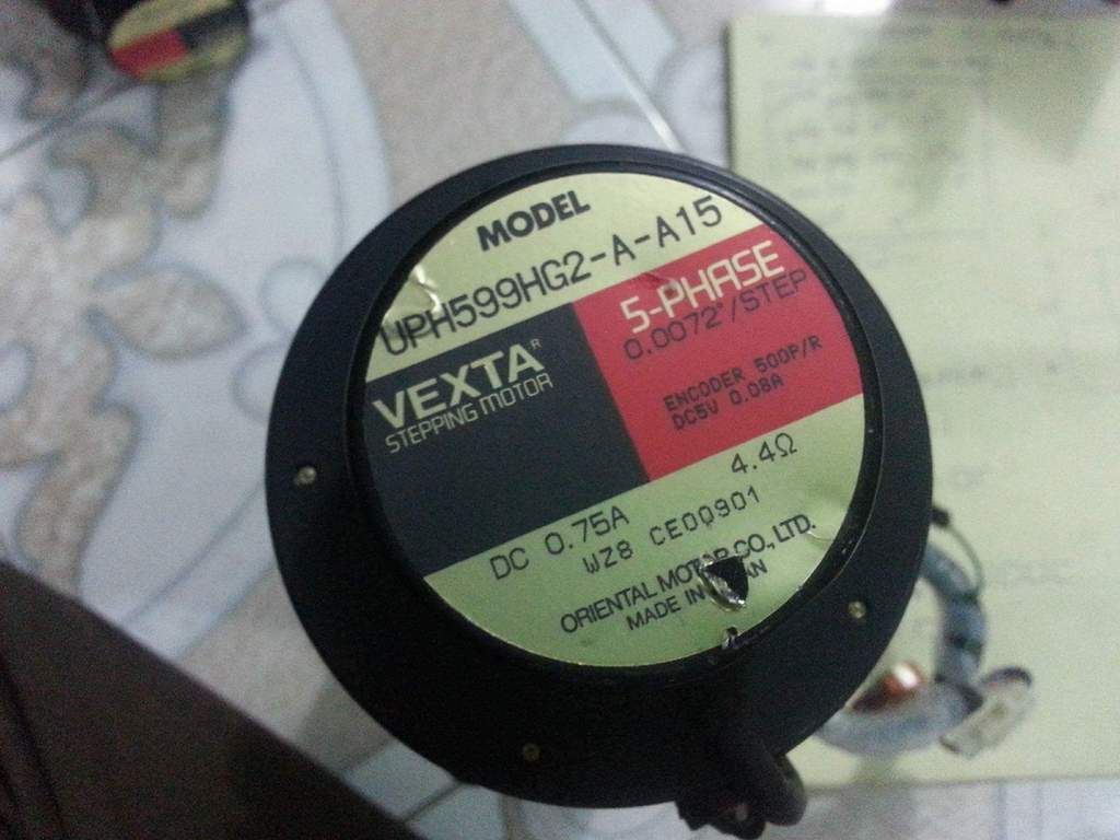

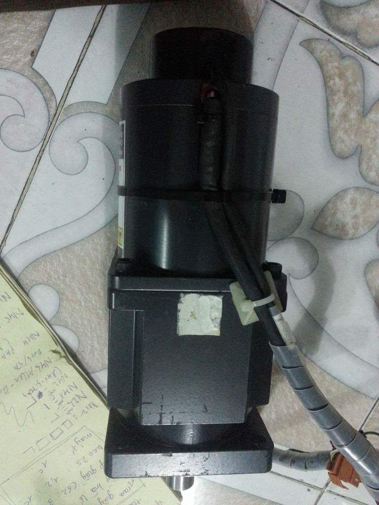

    Mẫu trên máy mình đang dung vi vu đây:
    Mấy bác tìm giúp chủ top. Con này chạy ngon nếu setting đúng.
    Con này bác nhặt bãi Mỹ phải không ợ

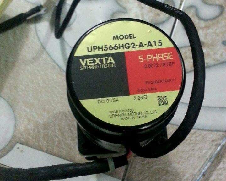

    Mới lục ra được mấy con step có encoder mà không có cin nào nho nhỏ cả.

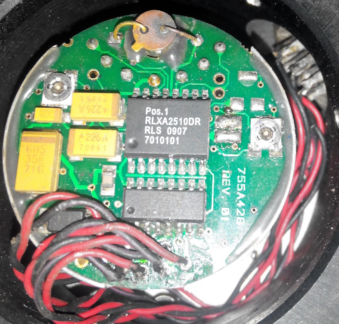

    Không cần cái này cũng xài ok ạ.
    Dùng con comparator để chuyển sang xuông vuông OK. Ở nhà em bán quá trời DC servo có encoder kiểu này (1000 xung analog/vòng, ampitude +- 200mV).
    Không thì dùng 1 con IC để chuyển sang, option được x1, x2, x4, x10, tăng độ phân giải lên. Để tối em chụp hình cho. Con này mua Mouser có.
    PS bác chủ: bác tìm motor step có enc loại 2 pha, 3 pha hay 5 pha. 5 pha thì nhiều nhưng khó xài, 2 pha khó kiếm hơn.

    Đây ạ.
    Em hẹn mấy lần rồi mà lúc thì tìm không ra, lúc lại lười.
    http://pdf.dzsc.com/RLX/RLXA2510.pdf
    Hồi trước em tìm Mouser có mà giờ không thấy. Mấy con enc incremental độ phân giải cao toàn nội suy từ kiểu này ra không à. Như con của Mitsu J2s hồi trước em tháo thấy kết cấu y hệt, độ phân giải cơ bản chừng vài trăm xung/vòng thôi, nội suy tỷ lệ cao hơn.
    Bãi Mỹ ....tho đó bác . Hình như trong máy bị công nhân biểu tình đạp hay sao ấy, date sep 2011 bác à
