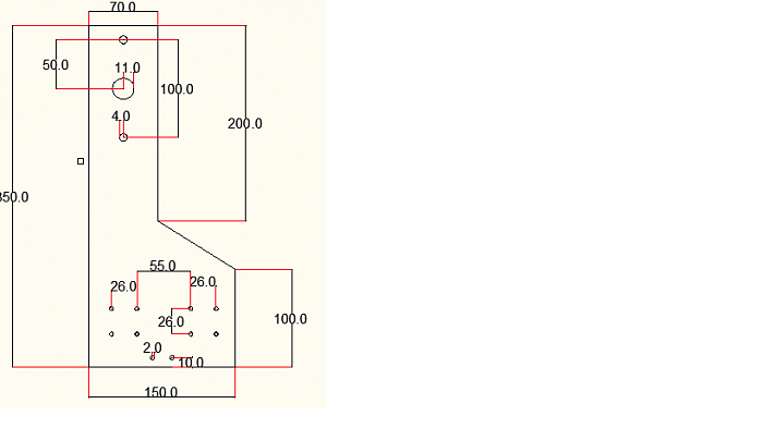

    Ui giời, cái vai kiểu này thì dễ gia công mà.
    Ông vác cái hình này đi cắt plasma đi. Nhớ chọn miếng sắt dày dày tí. Ko biết mấy cái lỗ mini bọn nó cắt plasma được ko ta?
    công nhận ông anh này ổng gà mờ mà chém ác thật, vai máy này chỉ cắt plasma là cắt định hình bên ngoài thôi, lỗ cỡ đó chứ lớn hơn tí nữa cắt cũng ko được, rồi cũng phải phay lại nó mới chuẩn được. Mà làm máy mini trượt tròn thì làm nhôm là đúng rồi chơi sắt cho cố vào nó nặng nó cong ray tròn chứ có được gì đâu.
    Chậc chậc, làm gì mà thù anh dữ thế. Thì đã nói là mấy cái lỗ đó ko biết có cắt plasma được ko mà
    Quên ko để ý chú thớt tính dùng trượt tròn. Làm máy cnc thì tốt nhất là né trượt tròn đi. Ngoài bãi thiếu cha gì ray trượt tốt giá rẻ. Dùng trượt tròn rồi sau một thời gian nó cong vênh, chạy rên như cha chết.
    Với lại làm máy, kể cả máy mini thì cũng phải suy tính. Máy nhẹ thường chạy sẽ khó đằm.

    cảm ơn mấy anh.ray trượt của e là trượt vuông bản 15 ạ. còn thông số của nó nè.nhôm dày 20mm.nhôm e mua cũ cho nó rẻ.chứ hàng dỏm đấy ạClick vào ảnh để xem ảnh lớn hơn.

    Trời, sao mà phải là nhôm? Sắt tốt hơn chứ? Hay là bác có nguồn nhôm xịn?
    Nhôm thì cũng đơn giản thôi: bác search trong forum thông tin anh Giang VietnamCNC á, qua nhờ ổng phay giùm. Báo trước là phay 2 tấm nhôm dày đủ để làm vai giá chắc hơi đắt à nha

    Sao ko để luôn kích thước lên hình, có khi có nhiếu bác có máy, nhắm khổ máy chạy đc sẽ liên hệ thì sao.
