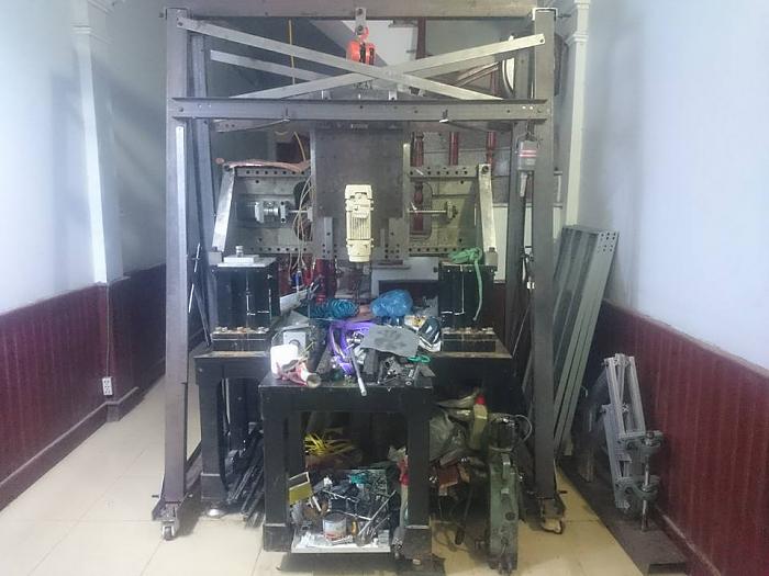

    Bác nhầm rồi, cái máy này cơ cấu 2 thanh trượt trên chân máy là trục Z, 2 vitme thành double Z, cả bệ X treo con Spindle chỉ chạy qua lại, còn trục Z dàn rộng ra trên 2 chân, khi gia công là cực kỳ hay, trọng tâm máy khi gia công sẽ hạ rất gần phôi, độ cứng vững khá tốt đấy.
    Lần sửa cuối bởi GORLAK, ngày 18-12-2015 lúc 05:27:53 PM.
    Cắt - khắc laser Fiber - CO2.
    2,866
    Em cũng nghĩ như bác này. Có khó hơn là phải điều khiển song mã trục Z thui

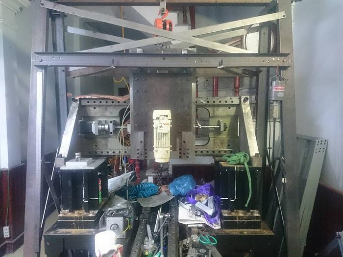

    E update tí :v
    tình hình là vợ con lên, đóng máy tạm thời chờ thằng con nó nhớn dựng cùng :v

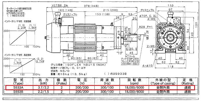

    Các bác cho e hỏi là con spindle của e nó dùng cái đầu kẹp lạc loài có tiện cái đệm nào cho nó phù hợp vs er ko ạ

    con spindle này bác mua của ai ? mua lại của bác mechanic hay mua trực tiếp từ chủ nhân là passion ??? em thấy con này rất nổi tiếng trên diễn đàn mà , vì con này mà em bị mắng 1 trận tơi bời hehehe.
    Con này dùng collet và nut của hãng Yukiwa , YCC 13 là mã collet , còn cái nut đi chung , do có dủng ren tương đương với em ER25 nên anh em hơi nhầm , góc côn của collet là 7 độ , còn ER là 8 độ , đôi lúc anh em nhét vào xiết chặt cảm thấy ok nhưng phay thật sự thì mới thấy kinh hoàng , dao sẽ runout gây ra hậu quả khó lường.
    Nếu có điều kiện đi mua đúng hệ là ngon nhất , chọn collet gá 12mm là ngon , vì chuyển qua dao nhỏ hơn thì mua cán thẳng C12-ER11 dùng dễ dàng hơn, sưu tầm đủ bộ collet này giá tiền khá cao, nhất là ngoài HN rất ít hàng đặc chủng nội địa Japan.

    Thông số cái đầu collect của e đây ạ. Bác giúp e vụ này với, giá cao mà chính xác thì e cũng ok ạ. Cậu mua giúp e thì bó tay rồi, còn đang tính đi tiện cái côn khác chèn vào nhưng e ko an tâm về độ chính xác lắm bác ạ

    đôi lúc con này nó lộn xộn lắm , theo catalogue thì đường kính nó tại đó là 28mm , xài hệ collet và nut của hãng NT , gá dao được 16mm.
    còn không thì nếu đo tại đó là 32mm thì nó có thể là ER25 , bác lấy collet ER25 lổ bao nhiêu đó , đút cái cán dao vào , ấn sát cả hệ vào và lúc lắc nó 1 xíu , nếu không thể lúc lắc được thì nó là hệ ER vì dòng S933AKB thì xài ER25 , còn lúc lắc tí xíu thì kể như góc côn không đúng thì nó xài hệ YCC 16 , vì YCC 16 cũng có bước ren và đường kính tại đó là 32mm luôn.
    Nói chung em nó không có ở trước mặt , nếu có em biết nó xài hệ gì liền.

    @Ga con mấy con shin-oh này nó gá dao tới mấy chuẩn lận, chắc tuỳ theo khách , đa số nó đi theo chuẩn hãng NT , gá dao 16mm , đường kính 28 , con của của em chắc chắn là dùng NT collet rồi.
    còn cái con của bác chủ này gá được nut er , mà không đúng góc côn er thì bảo đảm 90% là YCC , nếu YCC 16 thì đường kính ren collet là 32 , hôm trước có chú ý con đấu giá thấy đầu collet nhỏ nhỏ nên nghĩ nó là YCC 13.
    bác chủ về đo đường kính ren ngoài và cho em biết em sẽ biết nó dùng cái chuẩn gì liền.
    em nói thiệt , với mấy cái gá dao mà tiện thì em không tin đâu , ít nhất phải mài thì mới đúng , theo catalogue runout là 0.01mm, nhưng bảo đảm bác gá cái đồng hồ vào em nó kim đứng im ấy , cùng lắm nhích bé tẹo thôi.
