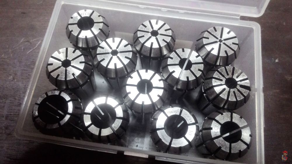

    Con này nguồn gốc tại đâu vậy bác nè ? Nếu anh em sinh đôi với con mình đang có thì kiếm Collect và Nut Highspeed theo Manual là cực kỳ khó. Nut highspeed của hãng NA Japan (Nut khác gắn có thể khớp, nhưng không ngon ). Collect YCC13 mình có đặt mua bên Japan dư một bộ Full từ 1-13mm.

    anh còn riêng 1 cái collet như thế phi 16 , ham hố không gà con ? còn không em chạy ra cái tiệm kế bên Tùng Ngũ kim mua đi , 12 , 16 có đủ... giá hơi chát 1 tí , nhưng được 1 cái hàng đẹp ,hàng xịn.
    Cái dài dài trong hình phải không NamCNC? Cái ngắn là ER25.
    Nếu đúng vậy thì ai có Er25 8, 10, 12 đổi với em không (3 cái trên là 8,10, 12)? Hàng nhật bổn nhé
    Lần sửa cuối bởi ppgas, ngày 12-12-2015 lúc 10:03:05 AM.

    cái của anh là dòng Big daishowa , NBC chứ không phải NT hay YCC , mà cái này hiện tại có duy nhất mấy con spindle nòng dài hàng khủng bên em dùng à hehehe, thôi thì đem qua em xem có cái gì hàng đổi hàng luôn đi anh.

    có cái nut ER20 không bác ? vặn vô thử xem nó vừa không ? nếu vừa thì YCC 13 thôi bác. Bác Mechanic có 1 con giống bác , bác ấy sưu tập đủ bộ collet rồi kìa.
    Ngày trước Yamazen VN báo giá mấy cái Collet YCC 20 mới tầm 2 tr 1 cái , mà lúc ấy đô la mĩ có 19K thôi nhé hohohoho. Thôi chọc ghẹo bác thôi , hàng 2nd dùng được rồi , cố gắng tìm YCC13-12 xài là được.
    Còn cái nut high speed cũng chẳng khó tìm đâu , em tìm dễ òm à , bác mua mấy cái nut trên cán thẳng gá dao ấy , mấy cái ấy chuyên dành high speed , lên 20Krpm vô tư , mấy cái này HCM chẳng hiếm đâu.

    Bác ơi bác tìm giúp e đc ko ạ. Chứ e có tìm cũng thực sự chẳng biết tìm đâu. Giá cả có cao chút e cũng chấp nhận bác ạ. Còn ng bán cho e cũng thử các loại er rồi nhưng đều ko vừa. Mà e cũng đo lại thì thấy đầu côn ngoài là phi 20 bác ạ
    E update cái đầu côn con spindle của e tí ạ. Ren ngoài phi 25, đầu côn ngoài phi 20, sâu 32 ạ
    Bác có đầu YCC13 ko bác

    Em update tí. Cái nut con spindle của e khả năng giống với nut của ER 25 là sao hả các bác. E đo thông số thì đường kính của ren là 25, bước ren 1.5
