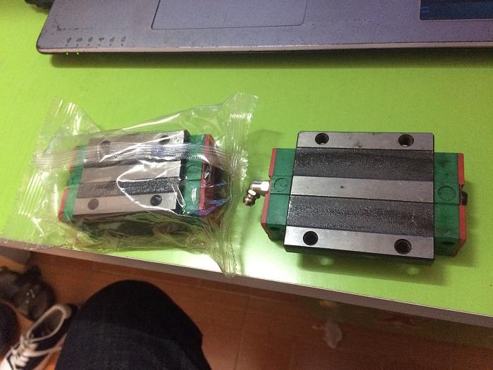

    Mình mua phải hàng giả nè bạn. Ray hiwin cái khỉ khô gì, ray giả giống như bạn nêu ra
    con trượt mình mua ngoài bãi ở quận 8 hàng tháo máy cũng ko có chữ ghi trên mặt như của bạn nhưng nó là hàng tháo ra từ cái máy đài Loan ạ. Còn hàng nhập TQ nó lại in chữ lên trên mặt.

    Đâu cần Q8, mình mua của Đế Dương cách đây gần chục năm cũng không hề thấy chữ khắc laser trên mặt, chỉ có chữ dập ở thân + trên cục nhựa thôi.
    Thank trượt thì không để ý.

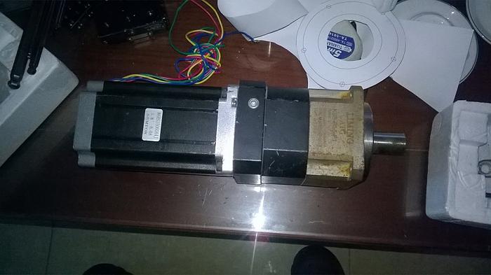

    Trước có nhờ 1 bác tìm giúp cho mấy cái hộp số 1/5 để lắp vào sì tép 86, nhận hàng xong em lắp vào con step 12Nm nó dư lày :
    Dân pờ rồ có khác, chọn chuẩn thật. Thanks cái bác đã mua giúp em
