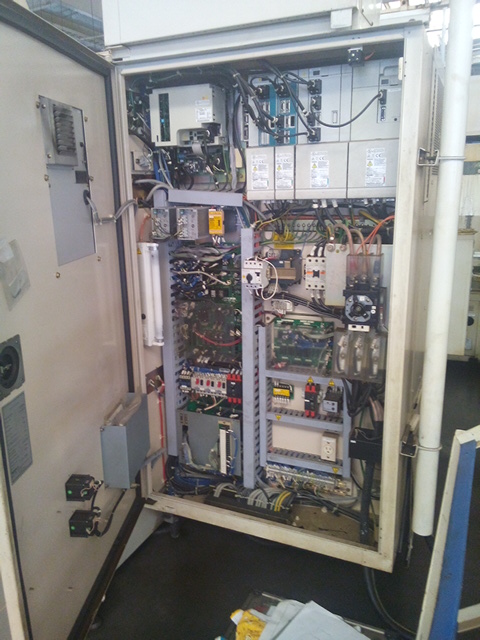

    Một số hãng có cam kết quốc tế ,cho nên khi bán máy họ sẽ gắn định vị GPS vào máy.Khi di chuyển cách vị trí lắp đặt 8-10m thì máy ko hoạt động dc nữa . Có bác nào biết GPS nó gắn ở chỗ nào và cách vô hiệu hóa nó ko?

    sau một ngày tìm kiếm em cũng đã phát hiện ra máy có gắn gps và máy ko gắn
    máy chưa gắn gps , nhìn thành tủ điện góc tay trái
    máy đã gắn gps , thành tủ điện góc tay trái
    cái mạch gps nè
    vấn đề là làm sao cái gps này nó bít thiết bị bị dịch chuyển cách xa vị trí lắp đặt để khoá máy . Em chá thấy có kết nối internet hay wlan nào cả? hay là nó bắn tín hiệu lên thẳng vệ tinh vinasat ta?

    mà con này la con lathe moriseiki ghẻ , mà sao nó vẫn gắn gps ta . lạ quá
    5,863
    nếu là em thì em chơi detec vị trí , ko nhận được vị trí hay ko đúng vị trí thì lock
    có thể nó liên quan đến hợp đồng bảo trì máy...
    bằng sáng chế của mori seki về tbi GPS này
    http://www.google.com/patents/US20110285499

    GPS là GPS. Liên quan gì đến Internet đâu cụ? Nó cứ pim pim được 3 cái vệ tinh là nó biết được tọa độ của nó. Xong nó báo tọa độ về cho Controler. Thằng Controler so sánh với tọa độ đã được cài đặt khi lắp đặt máy. Nếu thấy vượt quá mức cho phép thì khóa lại.

    ra là thế , nó cài tọa độ trong con from rùi . Do vậy khi di chuyển máy phải cắm máy tính vào đổ chương trình lại . cứ tưởng nó bắn tín hiệu lên vệ tinh chứ . kkk
    vậy cái này ko can thiệp ngoài vào dc rồi ,phai có software và thiết bị kết nối

    Con này trông giống hàng mori quá, tủ điện này chắc là máy fay ngang, mấy cái cục trắng giống của da-nach quá
    Em thì nghĩ gps cũng hay đấy, vậy những ai mua máy về sài muốn bán lại cũng hơi phiền nhỉ, muốn tắt nó em nghĩ tùy vào controler và từng hãng chế tạo máy, quan trọng là nó giao tiếp với controler theo cách nào và nó can thiệp vào phần system hay user

    con nay là máy tiện moiriseiki nv2000
    Có phải hệ đk yanas ko ạh
  23. #20
    1,073
    26
    Được cám ơn 383 lần
           ở 281 bài viết
    đúng là chuyên fanuc, con này chạy meldas
