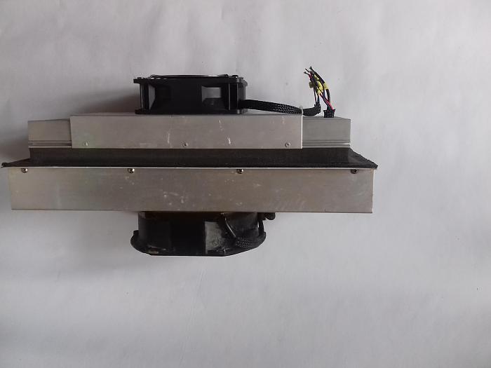

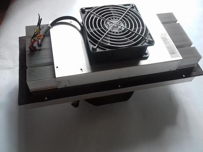

    mùa lạnh đanh đến gần, để mùa đông thêm lạnh giá hơn e cung cấp cho các bác giải pháp làm lạnh spinde, tủ điện, xe ô tô , phòng ngủ... vs giá siêu rẻ nhé, ưu tiên số lượng lớn , đảm bảo đã tesst chạy 100% còn ngon .1 con làm lạnh đc tầm 3m vuông công suất chắc tầm 200w gần chục kg nhôm nun, giá 1 em là 2000k nhé, thank các bác

    tối đi ngủ quấn trong cái mền nó mới đủ lạnh hả ? 2000K căng quá xá .
    Cái này 1 quạt xã hơi nóng giải nhiệt, bỏ trong mền không ổn đâu anh ơi
    Cái này được cái cách ly hoàn toàn, nên bụi không lọt vào tủ điện được.
    Hôm trước em bỏ 2 cái tủ điện của máy tiện và máy phay, mỗi tủ có 1 cái giống này nhưng khôn có tấm pentier, cũng nặng chừng 4-50kg, cho bên xưởng bán ve chai, hic.

    con này bên trong chi chít tấm pentier e thử gió thổi lạnh buốt nun, hj mua hàng đống định làm điều hòa mà chưa có thời gian, hj

    cách li hoàn toàn vậy cái phần lạnh ngâm vào dầu , còn phần nóng chỉa lên trên vậy ướp lạnh dầu giải nhiệt cho spindle luôn hả ?
    Nè chú , chú mua về chế thay điều hòa vậy nó giá đẹp lắm à nha , chứ cái máy lạnh 1HP (750W) có hơn 5 tr mới hoàn toàn luôn , vậy giá mua vô ngon lắm rồi , mấy cha rã bán biết là gì đâu hehehehe. Tui quan tâm lắm lắm , cho tui ép giá 1 xíu đi.
    Nói thiệt chưa tìm ra cách gì đặc biệt cho cái món đặc biệt này chứ làm máy lạnh vẫn không ngon bằng mua máy lạnh mới rồi.

    quy luật là mặt hấp thu nhiệt bao nhiêu thì mặt kia sẽ thải ra nhiệt lượng bấy nhiêu (so với môi trường) .
    em còn đủ chip để làm được 2 cái như vầy .Anh muốn giải nhiệt dầu thì em làm cho , chỉ cần 1 bên tản nhiệt cánh nhôm để tản khí nóng thôi mặt kia ốp vào thùng dầu luôn cũng được (chip free nhá ).

    Mày thích vọc thì qua, tao cho mày đủ peltier để làm 1 con. Ra Nhật Tảo mua 1 tản nhiệt nhôm cho dàn ampli & cái quạt nữa là xong, còn không thì cho qua bộ tản nhiệt nước của mày cho nó máu

    Mỗi cái có ưu điểm yếu điểm riêng chứ bác, máy điều hoà thì to cồng kềnh, dàn nóng dàn lạnh lốc máy bơm ga các kiểu ý, ứng dụng vào việc riêng mà

    nó ko có gha bác ah, trong nó là hàng chục con petier to tướng, nguyên lí khác điều hòa thường nên ko có gha ko có bơm ạ

    Bên trong chỉ là ghép nhiều con chíp nóng lạnh lại thôi, loại này hao điện khỏi nói luôn, cấp đủ dòng có khi đong thành đá.

    Loại này bọn chơi game ép xung bọn em hay xài, gồm 2 tấm kim loại khác nhau áp lại. Khi cấp điện thì 1 đầu nóng, 1 đầu lạnh, chênh lệch nhau khoảng 30-203 độ. Do đó giải nhiệt đầu nóng càng tốt thì đầu lạnh càng lạnh. Ngược lại áp 1 đầu vào nóng, 1 đầu vào lạnh thì ngược lại, sản sinh ra điện. Mấy chú Tây có 1 loại ấm dùng đi cắm trại, đổ nước vào đặt lên bếp là có thể sạc iphone.
