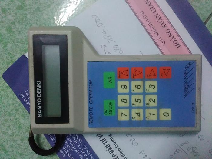

    Cái em cần là cái teach. Bác cho em gạch hết ngày mai nhé vì tối em mới tranh thủ đi được, ngày phải đi kiếm cơm.
    Bác chụp hình mã số cái teach giúp em phát không em mua lầm thì chít. Tốt nhất là chụp cả mặt trước và sau

    Trích dẫn Gửi bởi ghoang Xem bài viết
    RP-001 bác ạ.

    RP-001 bác ạ.
    Chính xác rồi bác ạh.
    Cảm ơn bác đã nhiệt tình

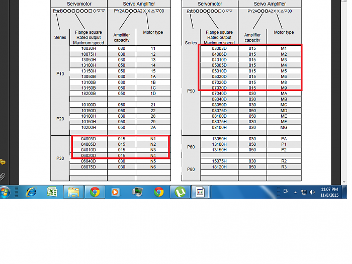

    Sorry bác chủ, bác làm rõ giúp em chỗ nào trong manual nói con của bác chạy motor 1.5Kw vậy?
    Em xem bảng combination thì thấy driver chạy motor max 300w ah?
    Thank.
    lộn hàng rùi chứ sao, mấy con driver này bé tẹo mà

    Thanks bác giờ xem lại em mới để ý, do driver ghi là 15A nên em cứ nghĩ nó cũng sẽ khớp với con motor.
    Bổ sung thêm ít thông tin : https://www.artisantg.com/info/ATGa2kzb.pdf

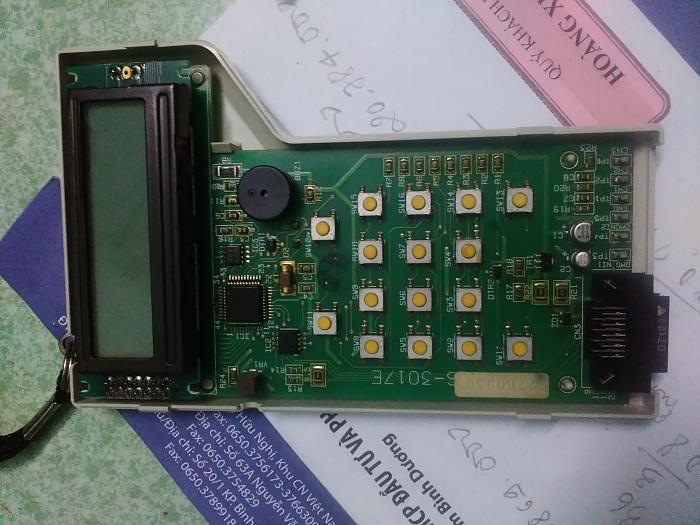

    @anh Giang: cái teach panel này em nhờ người quen đặt mua ở Nhật hơn 100$/cái mà chờ mấy năm chưa có nên chán rồi. Nên bộ này có teach là ngon nhất rồi. Nhà hồi trước có hơn chục bộ PU mà không có teach nên chịu chết. Em gắn motor vào nó im ru không thấy phản ứng gì. Hôm nào rảnh chắc em phải tranh thủ ghé nhờ chỉnh thử xem thế nào. Còn gần chục cái Robustsyn nữa hình như cũng chỉnh bằng cái này được.
    @bác chủ: bác chỉnh parameter cho nó nhận các loại enc khác nhau chưa ạ. Em chưa có cơ hội dùng ngon lành con nào nên cũng rất lăn tăn, đọc manual (trang 20 cái tài liệu bác đính kèm) và xem thực tế mấy cái driver nó đều ghi mã match với motor. Mổ bụng con PU cũng thấy khá nhiều khác biệt (con có mã dùng enc abs (cái enc gần giống của Alphastep nhưng lá sắt từ nó xẻ khe xoắn không phải thẳng như ở alphastep) có 2 cuộn biến áp dán ILT, còn con có mã dùng enc inc thì để trống mấy linh kiện này không hàn) nên cũng chả biết đâu vào đâu.

    Em mở cái bàn phím lên vọc thì nó chỉnh đủ các kiểu encoder luôn bác.
    Bác nào lấy về nhân bản cái bàn phím lên chắc hút hàng à

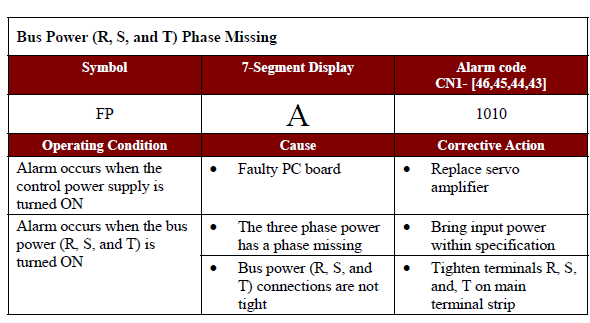

    Hi Các bác
    Em hàn motor xong cắm vô hết alarm encoder bây giờ chuyển qua power bus missing. Driver xài 3 phase 220v mà em chỉ có 2 phase mặc dù em đã nối 1 phase 220V vô R và T còn S nối vô R nhưng vẫn alarm bác nào có biết cách khắc phục giúp em với ah
