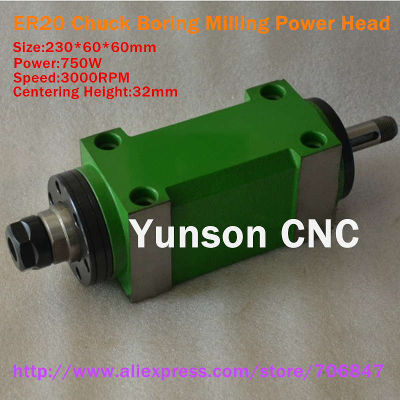

    Em cần mua collet và trục nhu hình ai có bán cho em chế Spindle phay cơ

    bác cho em ít hình nhé, dc em xúc luôn
    bác CBNN có sẵn đầu cắt ER11 bán giá không cao sao bác không mua luôn mà chế , bác chế thế nào cũng mệt đầu và tiền còn hơn nhiều là mua nguyên 1 bộ.
    cán thẳng C12-ER11 này thì bán nhiều , giá 200K 1 cây , chưa có collet , nhưng chú ý , đường kính là 12 nhưng chính xác là 11.95-11.98 , với kích thước này khi lắp bạc đạn sẽ bị lỏng lưng , ngoài ra tính khoảng cách và tiện ren để còn lock cặp bạc đạn phía đầu nữa , không phải dễ nhai ạ , nếu là phay kim loại thì phải tính đến bạc 7001 , heheh mua mới thì vài xị , mua cũ thì tầm 50-80K 1 cái. Chúc bạn may mắn.
    hehe em định chế con Spindle nhai sắt nhưng khó tìm hàng, bác có thì khoe luôn em xem 😄

    http://g02.a.alicdn.com/kf/HTB1dBXPH...công.jpg bác nào có nguyên bộ như này càng tốt ạ

    em có cái đầu cắt ER16 , đầy đủ đồ chơi , về gắn động cơ vào mà chiến thôi , giá nó 1.2tr bác CBNN đã post lên rồi .
    http://forum.cncprovn.com/threads/55...-ER11-fix-manh
    còn cỡ ER25 gá được dao đến 16mm thì em không có , nếu ở HCM chịu khó chạy lên Thanh Hùng thỉnh thoảng sẽ có nhưng nhớ kiểm tra bạc đạn nhé , đa số bị rơ hết rồi.
    ....@ đi vào đi ra , ngày trước em hỏi mua thì không bán , tự nhiên bây giờ đòi bán , chán anh thiệt, giờ chuyển qua ATC rồi tự nhiên thấy cầm cờ lê thấy lười quá , em còn vài em nữa nè , mà anh em dạo này nghèo hết rồi , lấy spindle china so sánh thì mấy con shin-oh anh em mình vất xó hết rồi.
