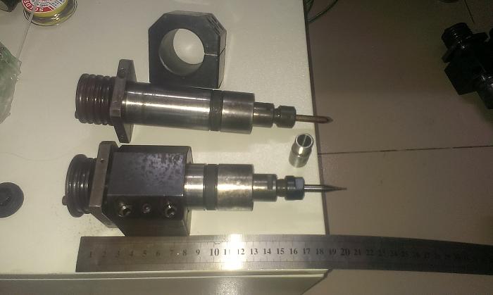

    FK15 (NSK ) giá 150k/cái
    đầu cắt rời ER 16
    đầu cắt rời ER11

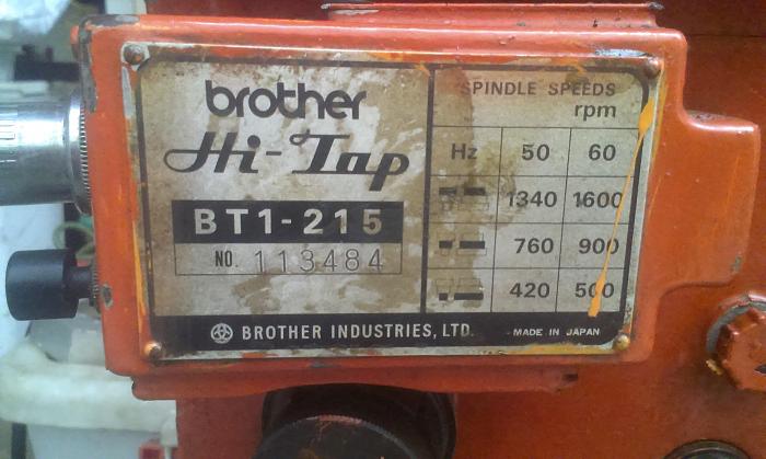

    máy taro tự động Brother

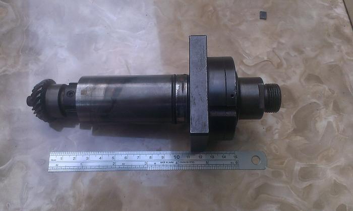

    động cơ kéo Shino japan
    công suất 2.2kw tốc độ từ 3000-8000rpm sử sụng 3 bạc 7xxx.

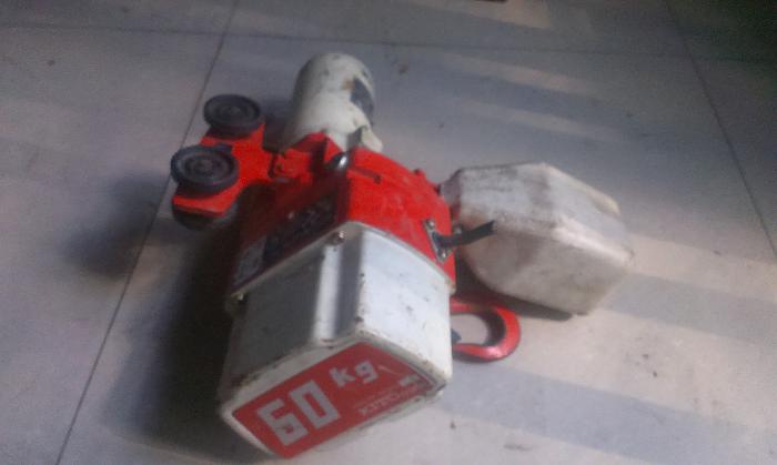

    pa-lăng xích điện Japan , tải 60kg , điện AC 100v , động cơ DC 300w , bị cắt dây

    con động cơ giá ntn bác ơi nó nặng bao nhiệu vậy ạ

    cái pa-lăng bé bé xinh xinh này là em thích rồi bác chủ cho em xin giá nhé. về tời các thứ linh tinh khỏi phải bế vác nhọc lưng .

    Mình cần thông tin em er16 có nut đầu ko hay chỉ như hình thôi
    Ẻm nó có chủ rồi cụ ợ.
    đầu ER 16 có nút và áo dao 6mm luôn nhé bác !
    bạn call mình , có giá ưu đãi cho bạn !
    động cơ nặng 36kg , xài 3 bạc 7xxx khoẻ , cốt ren có thễ làm máy cưa gỗ , xẻ đá .....

    Đầu cắt rời bác bán thế nào đấy ạ

    Cho xin cái giá er16 lun nha được thì xúc luôn
    vâng cụ. có chủ là tốt rồi ạ

    bác kem mua đc cái palăng khá ngon , em tính để xài mà đang cần tiền mới bán ,nó hầu như xài rất ít , em kiểm tra chỗi thận còn mới tinh , tốc độ khá nhanh . khỏe . linh kiện nhìn còn rất mới . em kiểm tra dò dây xong test oke .
    nhanh thế là không được rồi cụ ah. phải giảm tốc cỡ 5 lần nữa mới ổn. chạy nhanh như vậy khi nâng vật nặng cụ mới thấy nó nguy hỉm.
    Có vẻ là nhanh quá. Chắc đấu chưa đúng.
    Tốc độ này ko liên quan đến đấu đá điện đóm bên ngoài đau cụ kem. Kiểu ni muốn thay đổi tốc độ cần phải mở đít motor rồi. Cái cẩu trong xưởng em lúc đầu tời nhanh ko cẩu được gì sau này em mới phải chế ra cái tời khác chuyển cái dòng dọc cố địng sang dòng dọc động. Bác về lắp thêm hộp số cho nó sẽ khoẻ hơn

    Ý em là điện đóm thế nào chứ lúc dừng nó giật đùng đùng thế kia thì khi có tải vỡ hết bánh răng.

    Cái này chạy thẳng điện nó như vậy. Chắc nguyên bản của nó có núm điều trỉnh hoặc triac, biến tần hay là cái gì đó để điều trỉnh nhièu dải tốc độ. Mà cái này ko thay được hộp số đâu vì nó liên quan đến cả cái môtr nữa. Lúc có điệp rotor nó đẩy ra phanh nhả ko có điện lò so ép rotor vào trong đồng thời phanh bó lại
