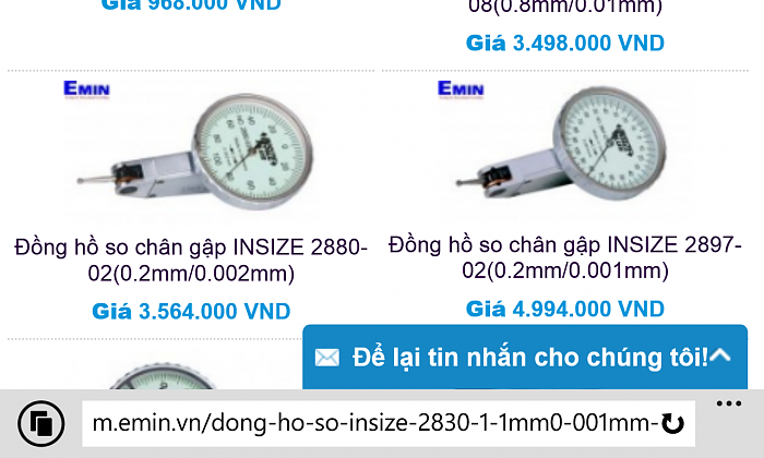

    Hi, thôi bác đồng hồ này của hãng INSIZE, nhưng mà bác thấy 2 cái 2 loại nó cũng đứng ở vị trí như nhau nhé. Thuần túy kỹ thuật, mình thì thấy bác PT có lý

    loại này của cty khác đâu phải mytutoyo đâu bác. nhưng những cái giống nhau thì tất cả phải giống nhau. đâu phải kim muốn nằm đâu thì nằm đâu bác. cái này kim ở 1 chỗ cái kia ở 1 nơi vậy là thấy có vấn đề rồi. em thảo luận ở đây ko muốn dìm hàng hay đá xoáy ai hết mà là sợ anh em bỏ đồng tiền ra mà mua hàng ko đạt chất lượng như ý muốn chứ cũng ko liên quan gì đến em. em xin lỗi bác #tinhphong nhé.

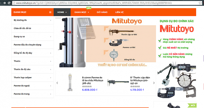

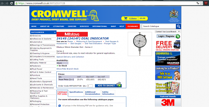

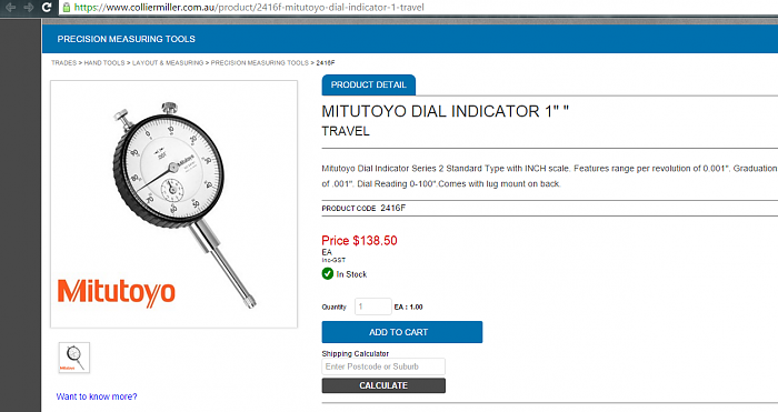

    Cũng định cho qua, nhưng thấy các bạn coment rôm rã quá mình cũng vào google gõ mytutoyo, thấy kim chỉ như bạn phuocthai nói, nhưng cũng ko ít lệch, chẳng biết sao nửa

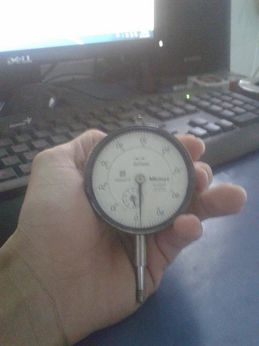

    ở cty mình người ta cũng sử dụng dh so mytutoyo này, mà mỗi cái dh so kim xoay góc khác nhau.mà chỉnh máy vẫn chính xác ~0.05 mà

    theo kinh nghiệm của mình thì chắc đưa ra, đưa vào nhiều quá cái lò xo hồi vị của nó bị mõi nên thò ra ko hết, hơi yếu nên trên bảo mà dưới không nghe, chắc chơi nhiều quá ấy mà, nhưng còn trai trẻ thì cứ quất rocket 1h vào chơi tiếp chác cũng được chục năm nữa chứ ko phải ít đâu nhé.. Đúng ko bạn?
